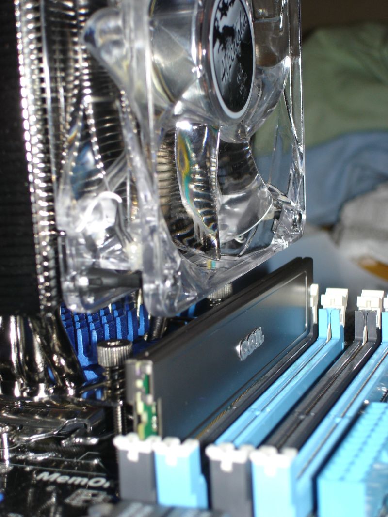

Ich weiß nicht, ob es mit dem Mugen 2 gepasst hätte, hier mal ein paar Bilder mit nur einem Riegel mit installiertem Kühler (vor dem Einbau) im Anhang.
Rams mit hippen Monster-Heatspreadern würden von vornherein gar nicht passen, glücklicherweise hab ich normalgroße genommen.
Gleich gehts an den Einbau :)
