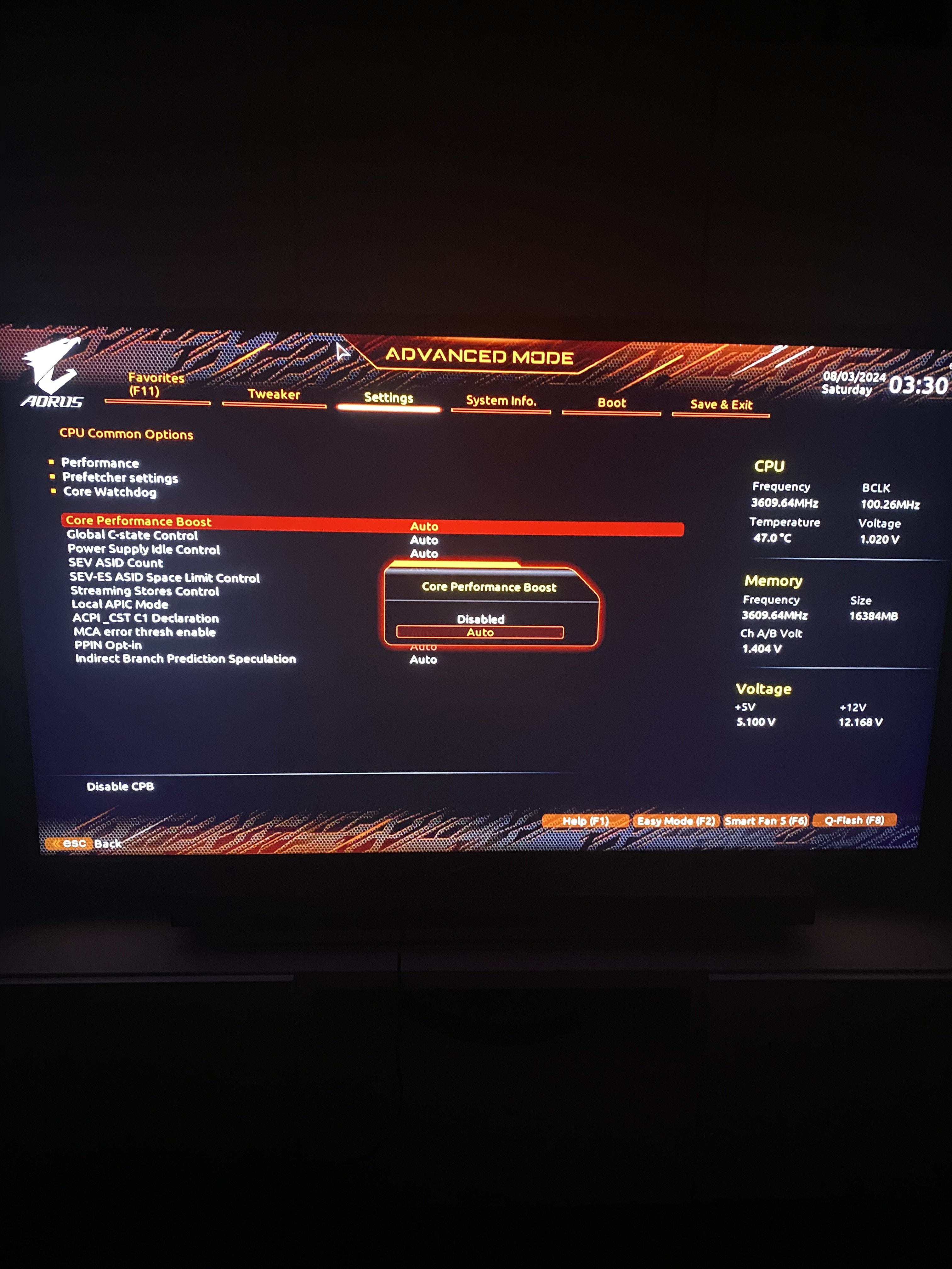

Habe ein X570 Aorus Pro Wifi und ein Ryzen 7 3700X. Ich gehe ins BIOS -> Settings -> AMD CBS -> CPU Common Settings -> Core Performance Boost von "Auto" auf "Disabled" -> Speichere mit F10 ab und boote in Windows.
Spüre keine Veränderungen. Checke das BIOS ab und CPB ist immer noch auf "Auto", woran liegt das?
PS: Ich möchte Core Performance Boost deaktivieren, weil meine CPU im Idle (= direkt nach dem Start in Windows) auf 50-60 Grad läuft und laut Recherche die Einstellung dazu führt, dass die CPU unnötig hochtaktet, weshalb diese Temperaturen im Idle entstehen. (habe eine NZXT Kraken x53 240mm AiO als Kühler)

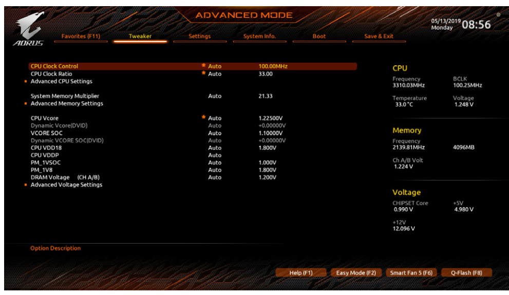

Geh' mal hier hin im BIOS:
Dann unter "Advanced CPU Settings", stell CPB da ab. Leider Gottes sind in vielen AMD Ryzen BIOS' einige Einstellungen "doppelt", also aus dem "AMD CBS" rausgezogen weil sie sichtbarer gemacht werden sollen. Das ergibt dann aber diese Probleme wo Du was in CBS änderst, aber die "Hauptfunktion" (wie so vom BIOS angeeignet) hat eine andere Einstellung und übertrumpft die AMD CBS Einstellung.
Reaktionen: Andreas06, iron_monkey und Ayo34
Evtl. neues UEFI einspielen, bei mir werden seit einigen Versionen die Einstellungen, egal wo gesetzt, dann global übernommen.
Ich würde eher PBO deaktivieren, wobei die Temperatur noch unkritisch ist, bei mir bringt es mehr die Pumpe schneller drehen zu lassen, schau mal nach wie schnell die läuft.

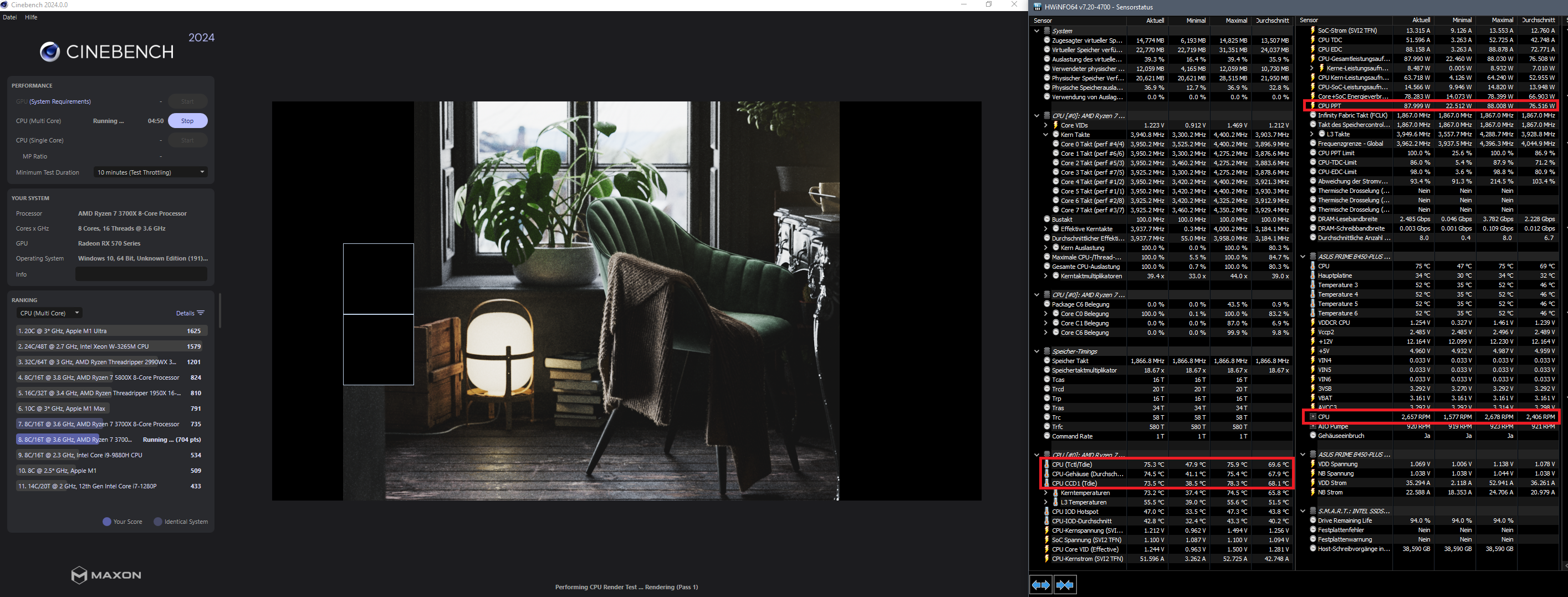

Nur damit du mal siehst, welche Temperaturen ich mit dem AMD Wrath Prism Luftkühler erreiche, während die CPU (ebenfalls ein Ryzen 7 3700X) im CB2024 88W PPT (=max PPT ohne PBO) zieht:
Also, leg mal Last drauf und schau was du an Temperaturen erreichst. Wenn die AiO halbwegs funktioniert, solltest du ja auf ähnliche, wenn nicht sogar bessere Temperaturen kommen.
