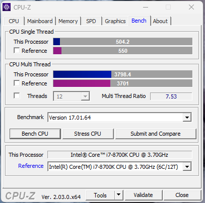

Die CPUZ-Vergleichswerte zumindest SC stimmen nicht, ist viel zu hoch. Nimm mal Cinebencg R15, da kann ich dir aktuelle Werte 8700K stock bieten. Ich kopier das grad mal aus einem anderen Thread. Hab ich grad vor paar Tag gemacht.
"8700K R15 Release Werte
MC 1444
SC 205
und heute ...
MC 1313
SC 193"
Wenn du willst können wir paar Sachen vergleichen, oder soll ich auch CPUZ laufen lassen, aber die Zahlen schwanken auch sehr dort.
Ich boot mal schnell neu und lass dann CPUZ laufen, so als Anhaltspunkt.
Edit: CPUz Bench ganz frisch :)
Wenn die werte schwanken bietet sich an 10 Messungen in reihe ohne große Pause zu machen (Aufheitzung/PL1/PL2 boostspiele) und dann den Mittelwert zu nehmen.
