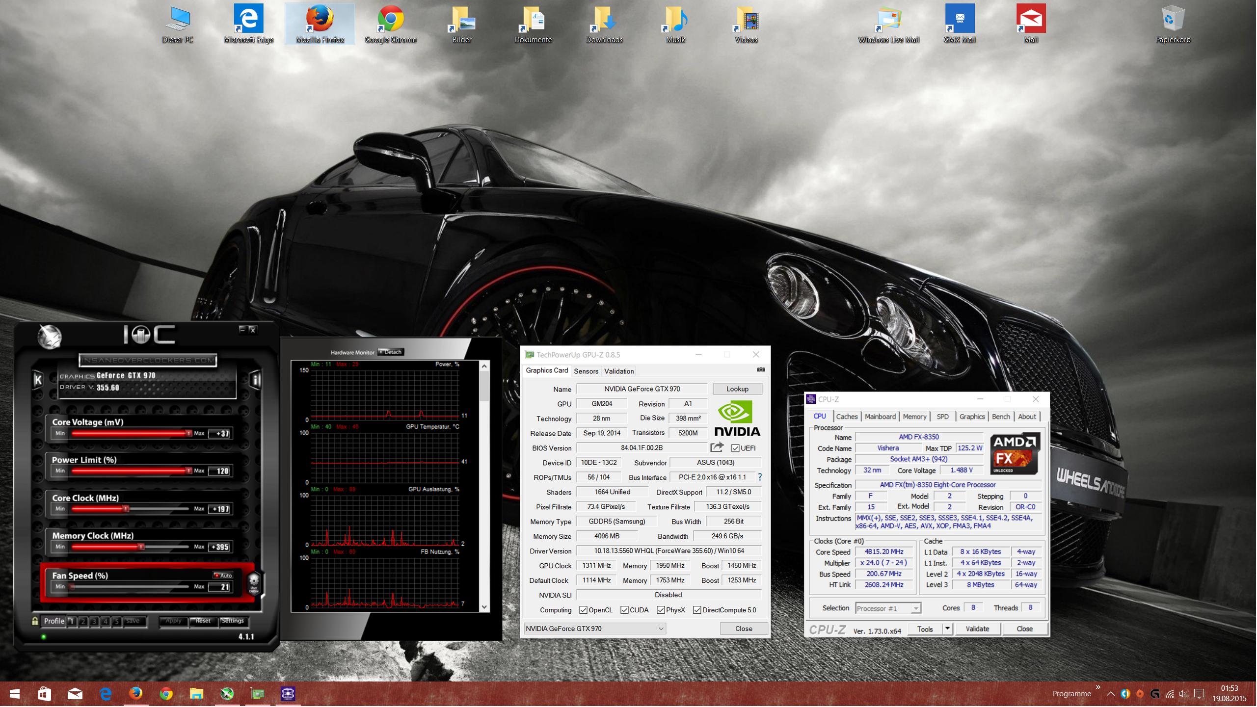

sollte mit der 4.1.1 Version laufen
Ich hab mal das Rivertuner Statistik dingen weggelassen.
