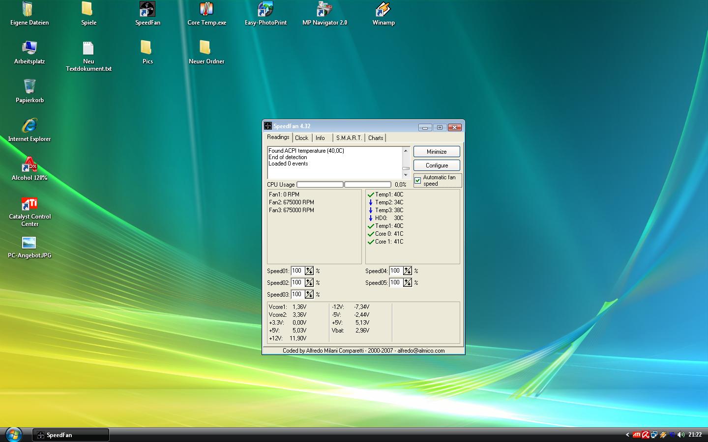

weiß nämlich auch nicht, ob meine temps ok sind?? hab mir jetzt 2 gehäuselüfter und den arctic cooling freezer pro 7 geholt und speedfan spuckt folgendes aus:
Core0: 40°
Core1: 40°
schwankt immer so zwischen 39° und 42° in idle!
sind die temps normal?
danke schonmal!
bin bei 2.6 ghz, hab aber beim regulären takt die selben temps! und was mich etwas stutzig macht, weshalb ich eigentlich auch frag, ich hatte ohne gehäuselüfter auch die selben temps wie jetzt! waren die gehäuselüfter unnötig?
cpu kühler = arctic cooling freezer pro 7
hab auch nen screenshot von speedfan:
Hast auch genug Wärmeleitpaste verwendet? Wenn sich die Temps trotz lüftern nicht andern muss es am rozikühler mehr oder weniger liegen! Auf was hast du denn die VCore?
wlp hab ich die drauf gelassen, die am lüfter war!
vcore is auf automatisch im bios eingestellt, da hab ich nix verändert, nur den FSB!
Versuch die VCore runterzustellen! Die VCore verhält sich ziemlich genau so wie die Temp! Ist ein bisschen ne Speilerei, such die untere Grenze!!
Stell runter und dann lass Prime95 laufen!

hab den vcore auf 1.150 gestellt und die temps sind um 10° runtergegangen! 1.1 war zu niedrig!
aber auf jeden fall danke für die hilfe!!! ihr seid einfach die besten ;)
EDIT: hab prime95 jetzt 16Stunden laufen lassen und ich hab unter Last gerade mal 35-36°! und keine Fehler! Also vielen Dank nochmal!!
