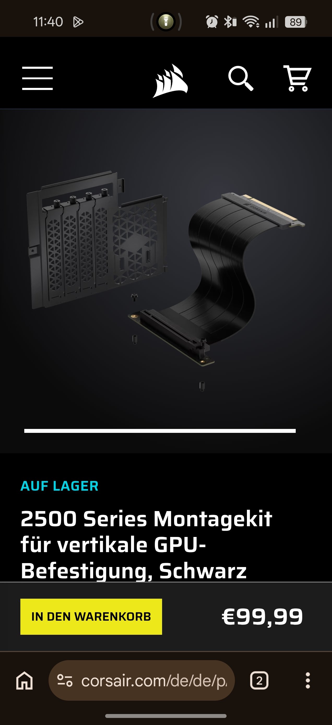

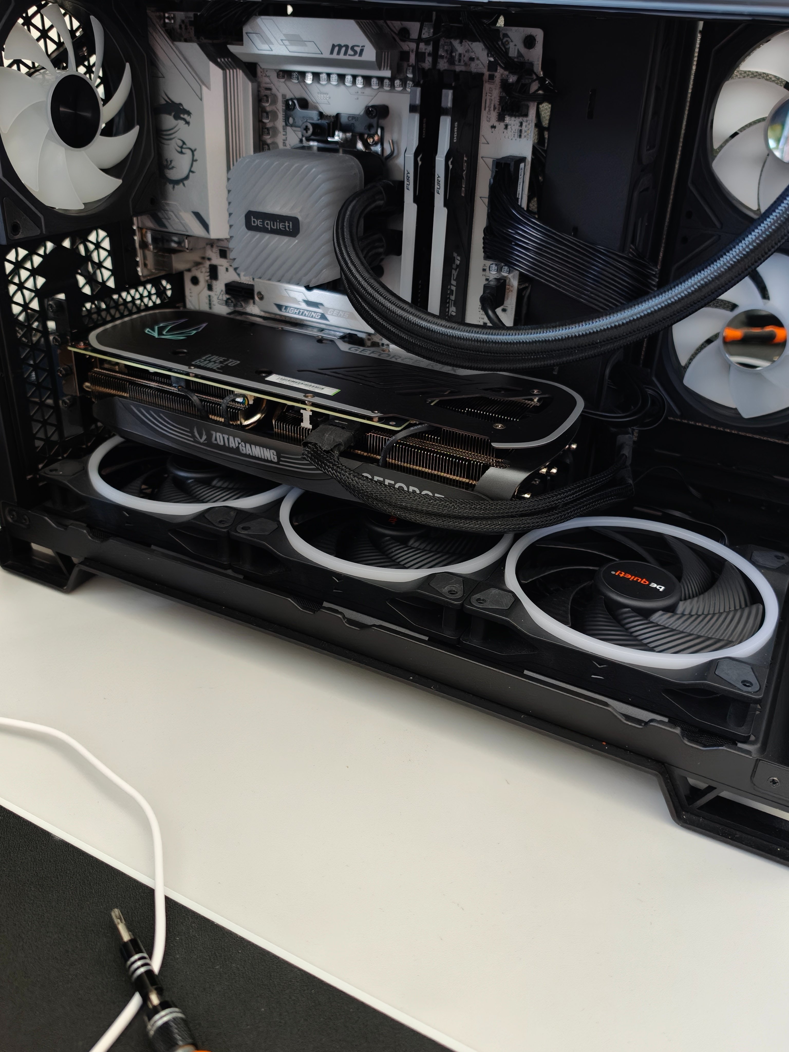

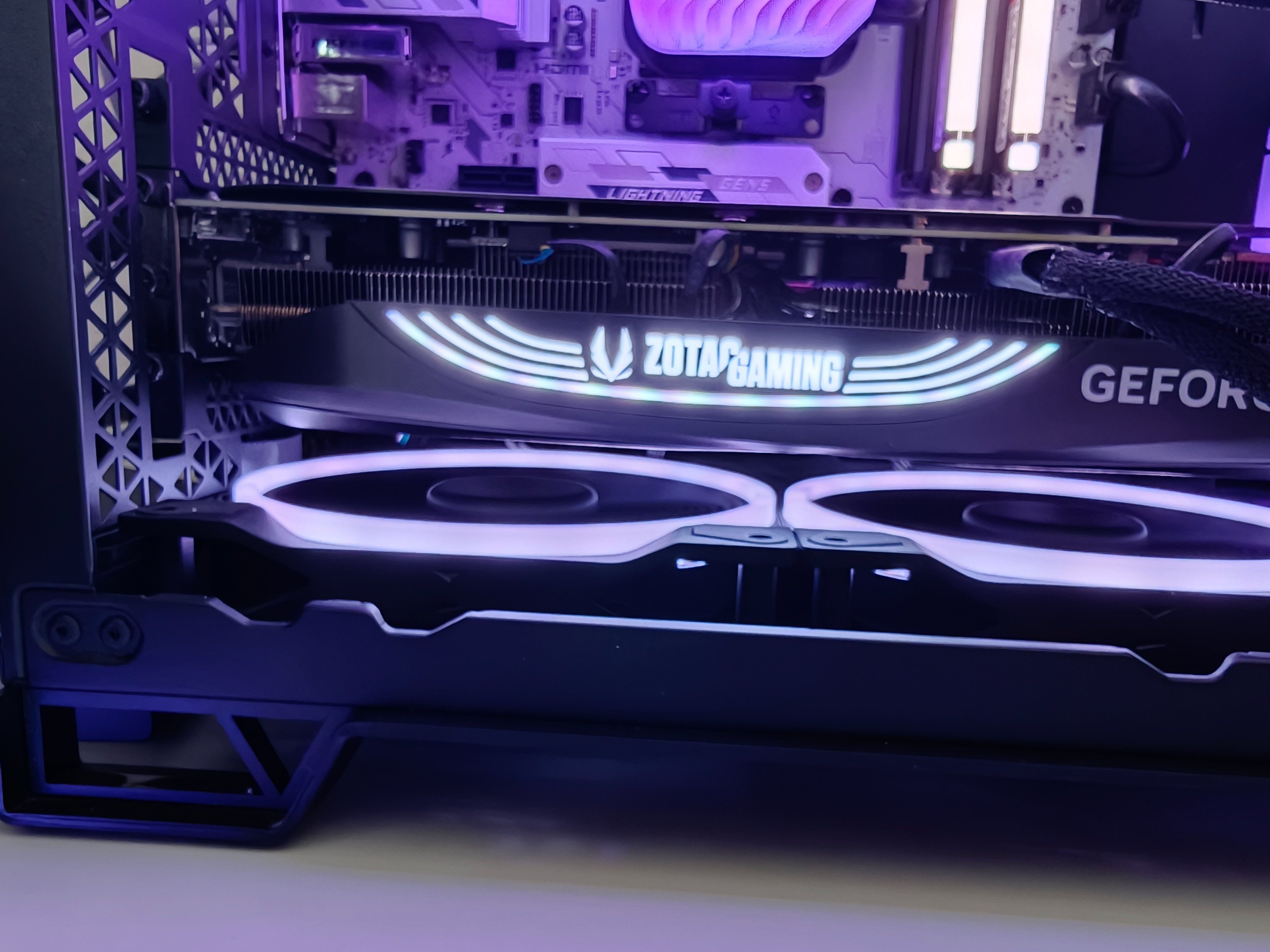

Moin Moin, ich habe mein Setup etwas verändert und mir ein Corsair 2500X bestellt.
Ich überlege mir das Vertical GPU Kit von Corsair zu kaufen.
Jedoch ist es so dass auf allen Bilden die ich dazu finde unten entweder keine Lüfter installiert sind oder es sind nur die beiden vorderen installiert und der hintere fehlt.
Das sieht dann irgendwie komisch aus. Auf der Corsair seit wird jedoch beschrieben dass es möglich sein soll die unteren Lüfter mit dem GPU Mount zu bestücken.
Wovon hängt das denn ab?
Unten sind drei 140mm von Bequiet installiert.
Wenn das mit der GPU Halterung von Corsair nicht klappen sollte, wäre eine Universalhalterung zb von Cooler master, eine Option.

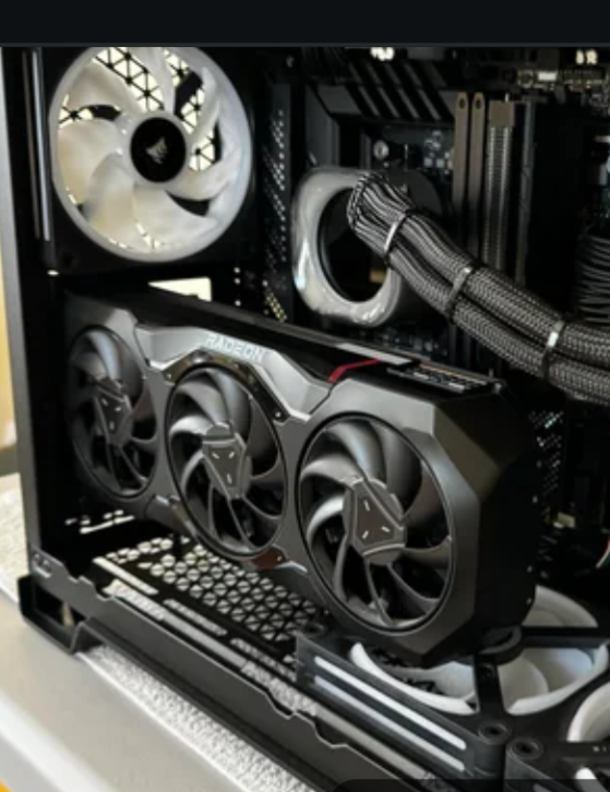

azereus schrieb:
ok der link is blöd. das können auch andere gehäuse sein
Doch der war gar nicht soo schlecht :)
Der User "iamgarffi" hat da anscheinend ein paar Erfahrungen gemacht:
https://www.reddit.com/r/Corsair/comments/1c4r1v8/their_engineers_lack_perspective_2500_series/
Vielleicht in Kombination mit Slim Fans ausreichend passabel.
Floppy5885 schrieb:

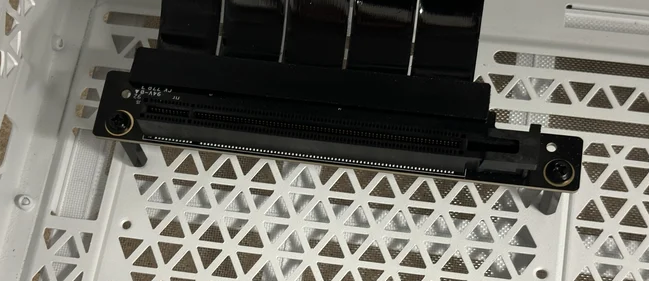

Ist es nicht möglich diesen pcie Riser auf den Lüfter zu installieren?
Schwer zu beurteilen, ob man die Stand-offs einfach weglassen kann und das ganze dann frei schwebend nutzt...
Edit: laut dem Thread oben kann man sie auch weg lassen. Lies dich mal dort ein.
Edit #2: Der Typ hat das ganze wieder umgebaut, da die Temperaturen schlecht waren. Vermutlich ist die GPU zu dicht an der Scheibe.
But since thermals were awful (10-15’C compared to horizontal) I went back with standard mounting and returned the vertical kit.
Reaktionen: Floppy5885

Floppy5885 schrieb:
Dann hilft wohl nur selbst ausprobieren.

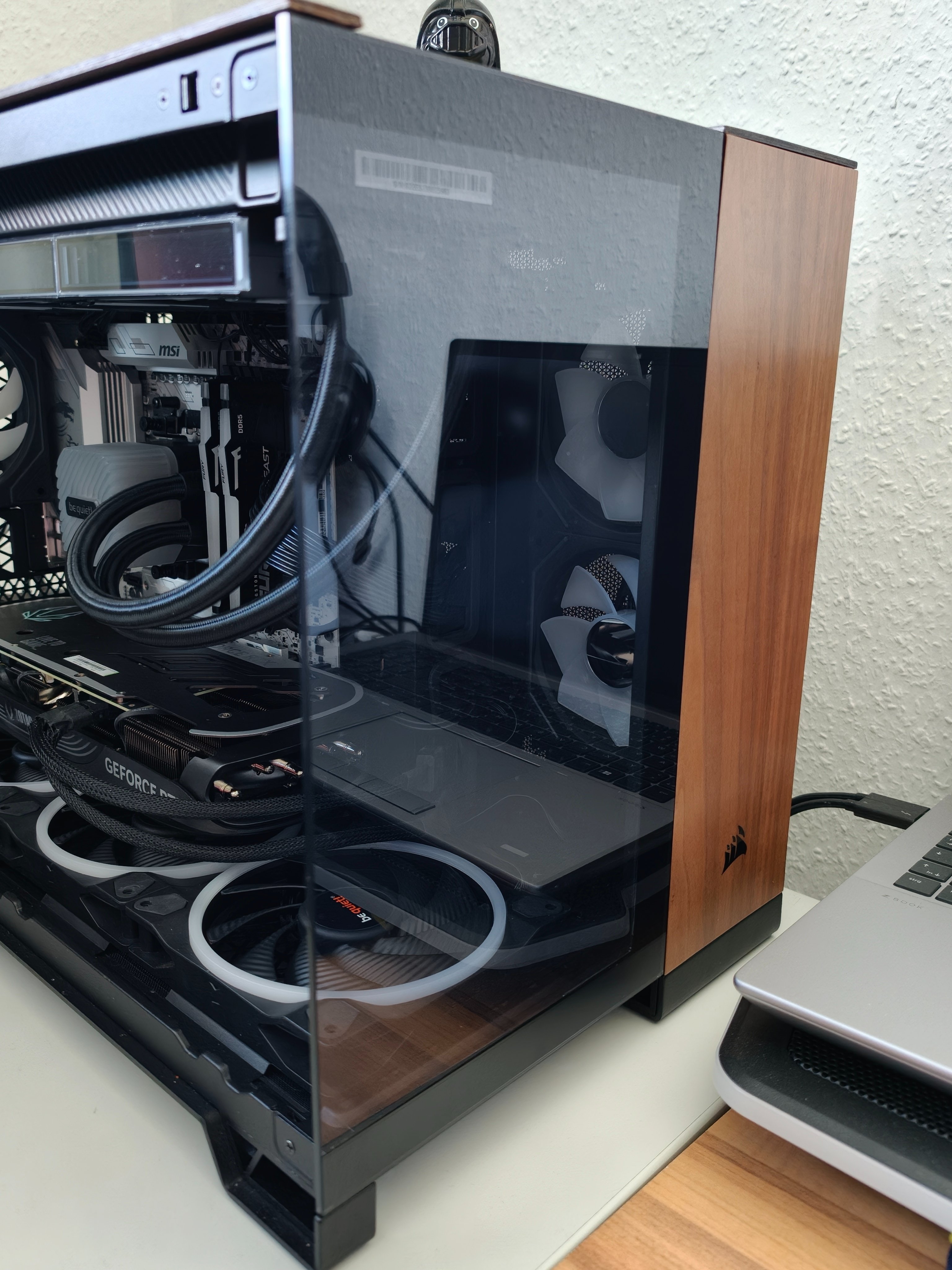

Um dann selbst festzustellen, dass die GPU (direkt an der Scheibe) nicht genügend Luft bekommt?
Wenn es nachher bei dir auch so ausschaut....
... dann wirst du mehr als die üblichen 10⁰C mehr bei der GPU haben.
Zur Kühlung benötigt man Airflow und dieser sollte durch den Kühler der GPU "gehen" und nicht hinten dran vorbei.
https://www.corsair.com/us/en/explo...s-vertically-mounting-a-gpu-bad-for-thermals/

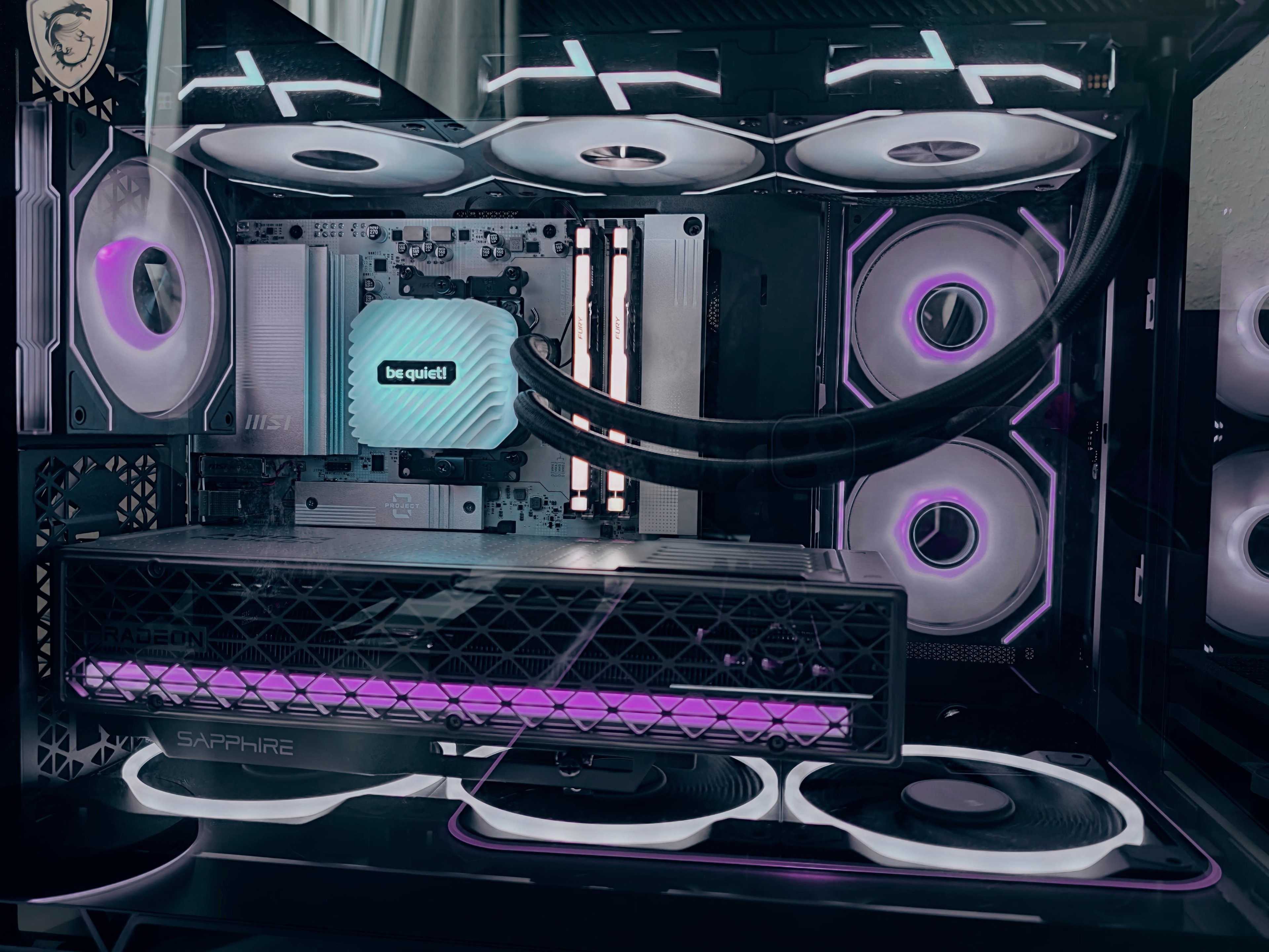

Genau das war der Punkt. Und da hast du auch völlig Recht. Ich habe mich letztendlich gegen ein Vertical GPU Mount entschieden.
Die höheren Temperaturen und der Verzicht auf einen unteren Lüfter waren es mir nicht wert.

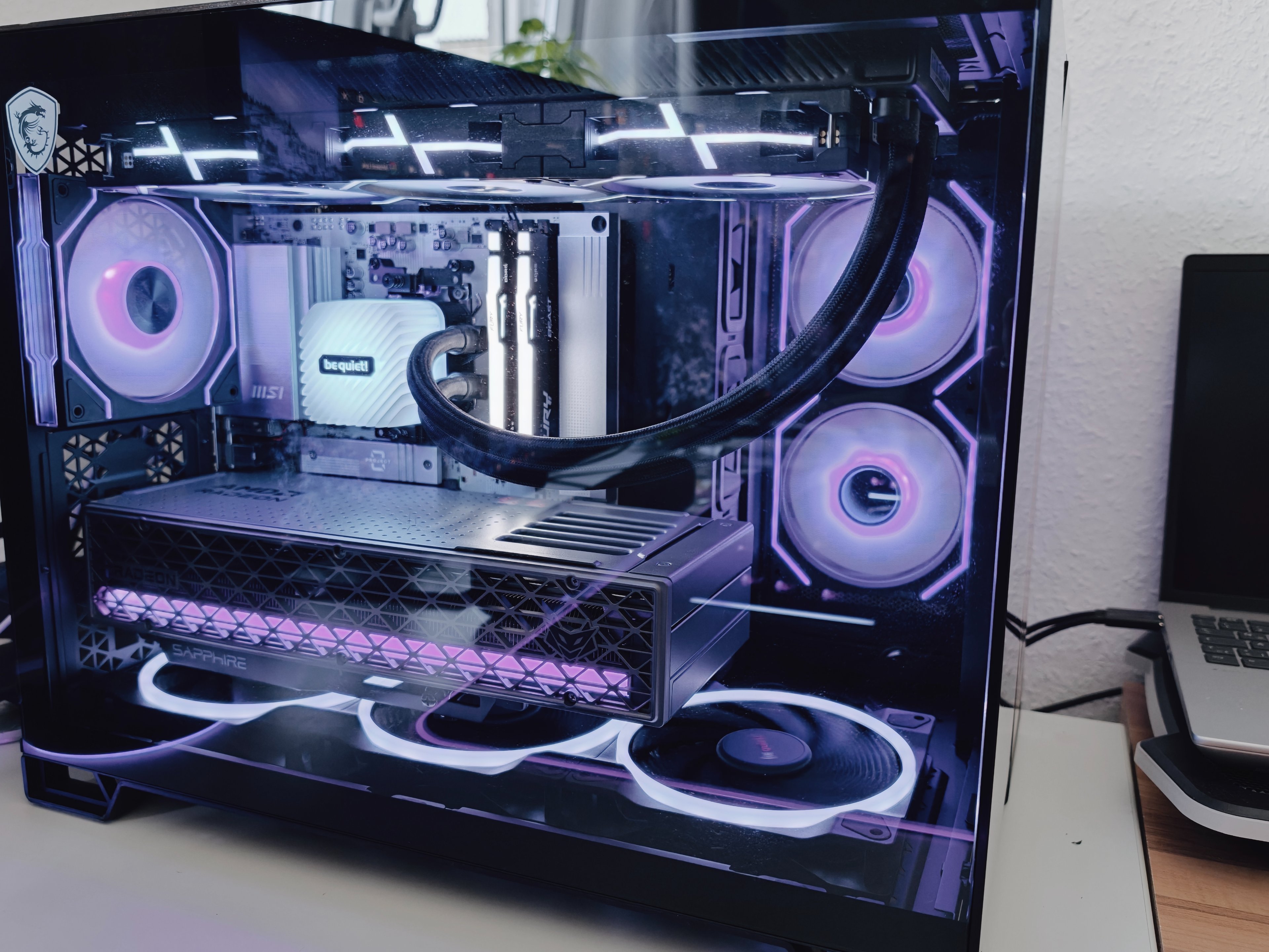

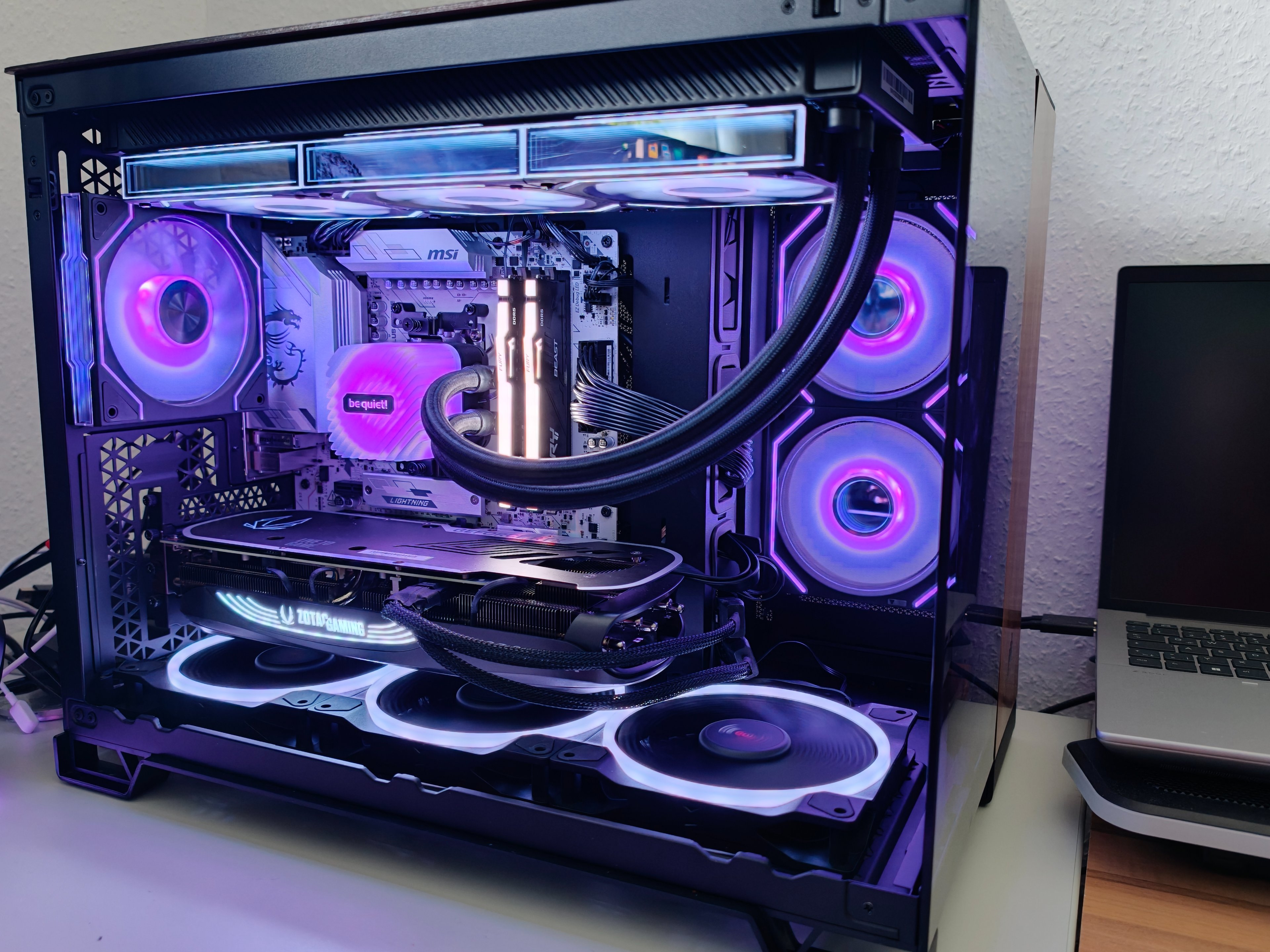

Nun habe ich mein Setup trotzdem etwas verändert.
Ich habe mir ein neues MSI Board gekauft mit Project Zero. So sind fast alle Kabel hinten im Gehäuse.
Dazu die RTX 4070TIS gegen einen Sapphire RX 9070XT getauscht.
Viel Leistung habe ich vermutlich nicht dabei gewonnen aber mein Build sieht nun sehr Clean aus. Da die Kabel der 9070XT hinten abgeführt werden und unter der Metallplatte versteckt sind.
Ich hatte sehr lang keine AMD Karte mehr.
Nvidia kann man aktuell nicht kaufen.
Das Custom Design was mich bei der 5070TI Interessieren würde, hätte mich 1250€ gekostet. Der Preis für eine 5070TI.
Da waren die 730€ für die 9070XT Nitro Plus von Alza schon fast ein Schnäppchen gegen.
