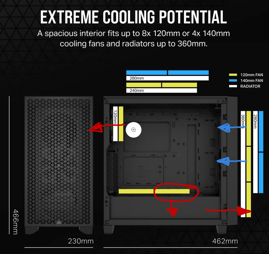

ich baue mir aus gebrauchter bzw. vorhandender Hardware ein System mit Ryzen 5 5600, Arctic Freezer 36 und einer RTX3070 zusammen. Neben gelegentlichem Gaming soll es v.a. im Sommer für F@H sowie für meine Experimente mit KI-Modellen genutzt werden, d.h. es läuft ggf. auch mal lange unter GPU-Volllast.
Verbaut ist alles in einem Corsair 3000D.
Dieses bietet unter der GPU Platz für zwei 120mm Lüfter, vgl. Bild, und pustet die Luft von der Grafikkarte weg (gut) in den Querschacht unterhalb, wo das Netzteil sitzt (schlecht).
Ich habe mal meine geplanten Lüfter eingezeichnet und bin eben interessiert an den Lüftern unten.
Meine Fragen:
  • macht es Sinn unter der GPU einen Lüfter zu verbauen?
  • ist es sinnvoll, den unteren Lüfter an der Front die Luft herauspusten zu lassen? oder auch rein?
  • bei einer 65W CPU sind Lüfter an der Oberseite unnötig und whsl. sogar kontraproduktiv, wenn der Aric Freezer beide Lüfter nach hinten herauspustend montiert bekommt, oder?

Danke. Suche hatte ich genutzt, aber weder im Threadtitel noch im Startpost wird das Gehäuse (ein anderes) genannt noch wird direkt meine Frage diskutiert.
@MehlstaubtheCat Danke, glaube mit dem Thread von oben hat sich mein Knoten im Kopf gelöst: die GPU selbst pustet Luft zu sich hin und nicht von sich weg. Dann macht auch meine Skizze oben keine Sinn und ich werden es so wie Du beschrieben hast machen.
