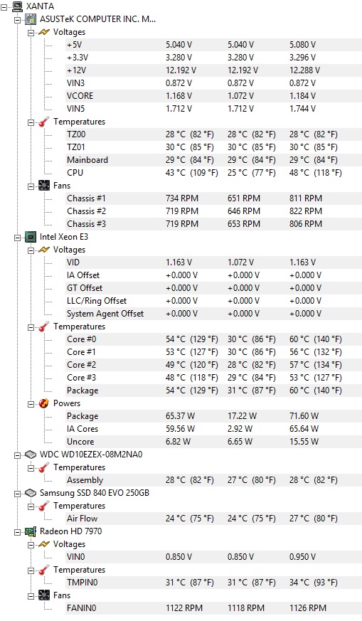

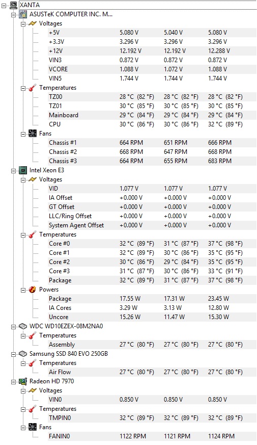

Meine Gehäuselüfter drehen immer nur mit 600RPM und die Radiatoren mit 1100 die obigen Idle Werte, aber ich kontrolliere heute nochmal und poste HWmonitor screenshot :)
@3v0lut!0n
Könntest du später auch Last-Werte posten? ;) In Battlefield 4 sind 70°C keine Seltenheit mehr. Über diese Werte würde ich ungern gehen.
@Xanta
Deine Temp. Werte sahen zu gut aus, als dass sie im leisen Betrieb erstehen konnten ;) Ein Screenshot wäre bei der Aufklärung sehr hilfreich.
So einmal IDLE: idle.jpg Last nach 15minuten Prime: last.jpg
Die maximal Werte ganz rechts, ergeben sich eig auch NUR dann wenn die Lüfter erst zu langsam aufdrehen, dies pendelt sich gleich nach 5sek wieder ein und fängt sich dann eben bei durchschnittlich 53°C.
Mittelt sind min. Werte und ganz links die aktuellen Werte.
