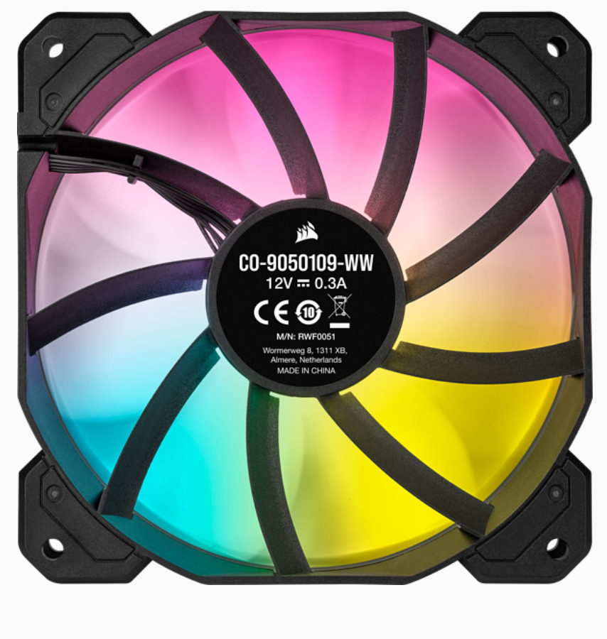

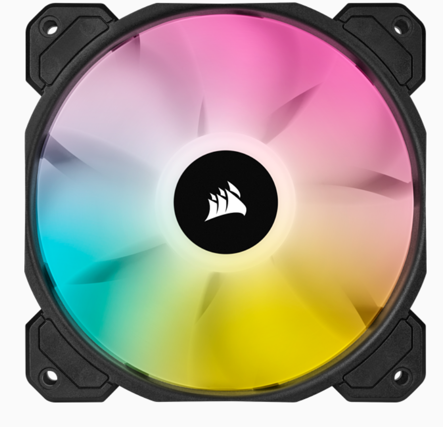

Hatte ich auch so vor. Das Bild habe ich einfach von der Corsair-Website genommen. Ich nehme an, dass die Lüfter so platziert sind um das Branding des Logos für das Foto zu zeigen.
Die seitlichen & vorderen Lüfter solltest du schon mal einsaugend einbauen. Zumindest auf dem Foto sind diese nämlich rausblasend.
Das stimmt nicht! Das ist die Rückseite der Corsair-Lüfter!

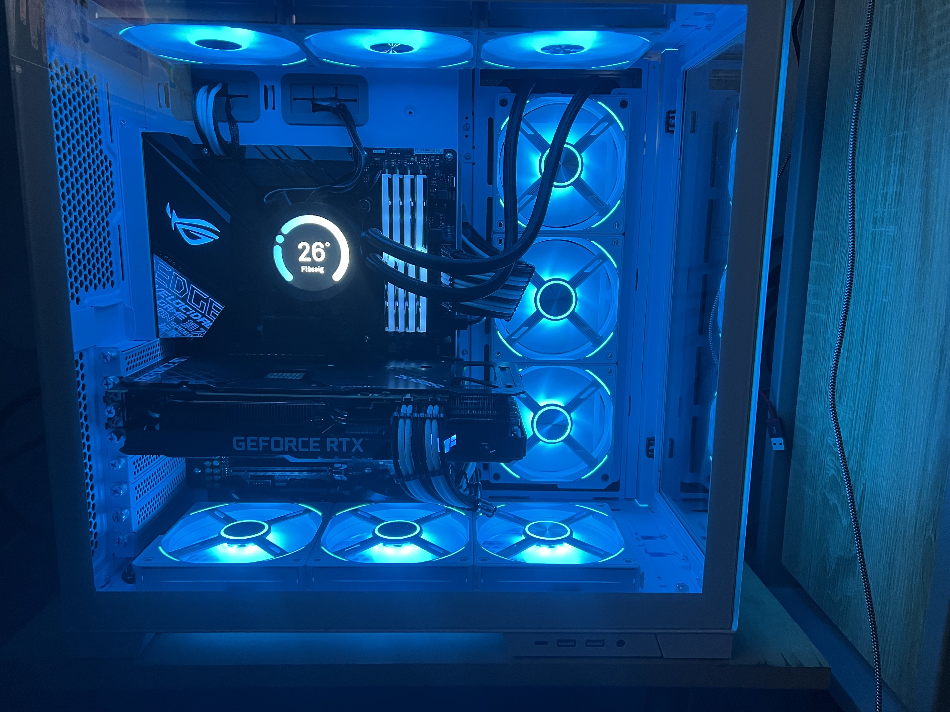

Habe die AiO auch an der Seite und Lüfter einsaugend. (anderes Gehäuse aber^^)

Das Ding besteht ja nur aus Lüfter. :D Werde mich an die Optik wohl nie gewöhnen. (SONIC PC)
