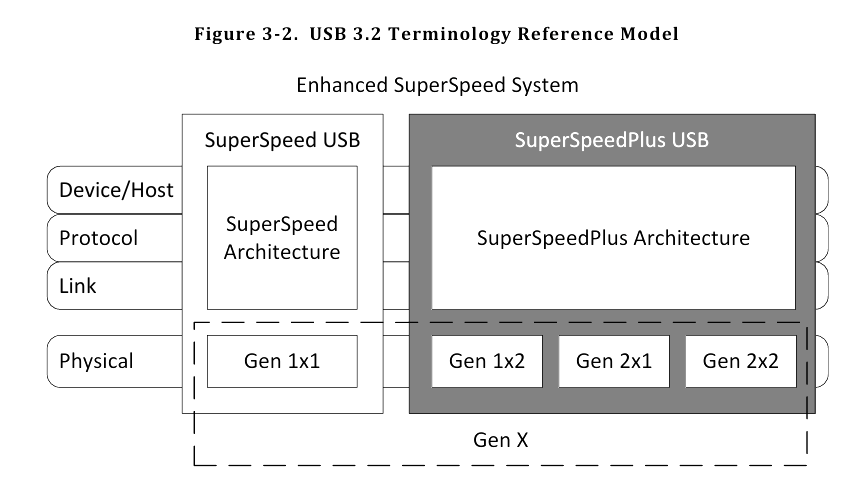

Ray519 schrieb:USB 3.2 ist einfach die aktuelle Version für USB3.
Ja, nennt sich auch Protokoll-Version.
Simanova schrieb:Die erschwinglichen 4TB reichen nicht für eine Komplettsicherung.
Komplettsicherung von was?
Für Daten-Horder sicher nicht. Aber selbst bei denen dürfte das allermeiste an Daten irgendwelches "Archiv" Material sein, dass sich nicht großartig ändert... Kann also auch auf HDDs oder weiteren SSDs gesichert werden. Muss ja nicht jedes mal erneut gesichert werden... Versionierung und so.
Eben nicht. Ich habe doch im selben Post von dem du zitierst klar gestellt was Protokoll Versionen wären.MaverickM schrieb:Ja, nennt sich auch Protokoll-Version.
USB 3.2 ist kein Protokoll. Es ist eine Version des Dokuments über den USB3 Standard. Oder auch Version der Spezifikation.
Dieser beschreibt mehrere Protokolle. SuperSpeed und SuperSpeedPlus.
SuperSpeed wird für die ursprünglichen 5 Gbit/s Verbindungen genutzt. Alles andere nutzt SuperSpeedPlus.
Zu sagen, dieser Port folgt der USB 3.2 Spezifikation schränkt nicht ein, welche der 3 Geschwindigkeiten der Port denn nun kann und damit welches Protokoll tatsächlich gesprochen werden kann.
Das fällt alles darunter, das Leute auf Teufel komm raus versuchen die Versionsnummern zu verwenden, als würde es für Geschwindigkeiten stehen tut es aber nicht.
Das sollte doch schon auffallen wenn man nur
USB 3.0 (3.1 Gen1/3.2 Gen1)
liest. Denn das Protokoll, die eigentliche Verbindung hat sich nie geändert. Das sind nur alles teils falsche Namen für das gleiche: Eine SuperSpeed USB Verbindung (mit 5 Gbit/s).
Und der Name "USB 3.2 Gen 1" existiert so schon mal gar nicht. In der USB 3.2 Version werden immer die Lanes angegeben, weil dort neu dazu gekommen ist, dass es selbe Geschwindigkeit auch mit 2 Lanes geben kann.
Also selbst wenn man die Phy Mode Angabe unbedingt machen will, dann wäre die Gen 1x1 nach USB 3.2.
Ray519 schrieb:Eben nicht.
Eben doch.
@MaverickM Du siehst die Grafik aus dem USB 3.2 Standard die ich hinzugefügt habe?
Wie auch immer du falsch "Protokoll" definierst, es passt nicht zu USB. Und wenn jeder seine eigenen Fantasiedefinitionen erfindet, braucht man sich auch überhaupt nicht über technische Details von öffentlichen und weit verbreiteten Standards zu unterhalten.
