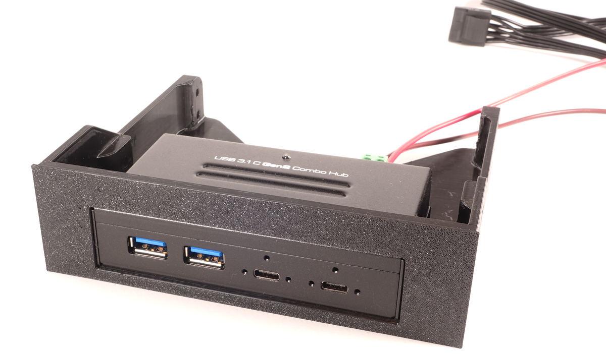

Wie könnte man usb4 zum Betrieb einer solchen Platte im Desktop in der Front nachrüsten? Gibt es Hubs?
@INe5xIlium
FrontUSB4 wird schwierig. Schon die Nachrüstung von USB4/TB4 als PCIe-Einsteckkarte erfordert es, das das Mainboard mit einen USB4/TB-Header ausgestattet ist, der Signale bereitstellt, die nicht auf dem PCIe-Stecker verfügbar sind. Und die Belegung dieses Headers nicht nicht herstellerübergreifend standardisiert. Da muss man immer in die Kompatibilitätsliste der Karte schauen.
USB4/TB4 Hubs gibt es z.B von OWC oder Dell .
Das Ding von Dell sehe ich eher als Dockingstation an. Den Hub von OWC habe ich bei meiner Suche schon öfter gesehen, aber ich kannte die Firma noch nicht.
Ich hatte überlegt, ob ich den fest in meine Frontblende einbauen sollte. Was dabei stört, dass der Stromanschluss vorne ist und 20V. 20V sind für die Versorgung der Geräte natürlich toll, aber 12V wäre einfacher im PC zu beschaffen.
So sieht es im Moment aus und ich kann es mit 5V versorgen.
Dieser Hub mit 12V (https://icybox.de/product/hubs/IB-HUB1454-C31 ) wäre eigentlich besser, wenn das feste Kabel nicht zu kurz wäre.
Über so eine Lösung die 40Gbps von hinten nach vorne zu legen wäre eine starke Erleichterung. Dann könnte ich 20Gbps Festplatten untereinander mit voller Geschwindigkeit kopieren.
Besteht nicht die Möglichkeit, dass es diese Schnittstellen irgendwann ohne diese Header gibt, wenn man sie nur zur Datenübertragung verwenden will?
Was hat das mit Front Ports zu tun. Ja, du brauchst einen USB4 Controller für irgendeinen Port. Und das Board muss auf diesen abgestimmt sein.
Aber bei Front Ports ist das Problem, dass Verlängerungskabel problematisch und allgemein nicht vorgesehen sind. Und das existierende USB-C Port Front Kabel ist letztendlich ein Verlängerungskabel. Und es ist nicht designt, evtl nicht geeignet für Gen 3 Geschwindigkeiten. Hub oder Repeater an der Front zu verbauen ist da wahrscheinlich was nötig ist. Mit einem vollwertigen USB4 Hub aktuell auch die einzige Möglichkeit stabile Verbindungen zu garantieren.
Der Header ist an PCIe HotPlug beteiligt. Der Teil wird vermutlich nie weggehen.
Auch wenn die Mehrheit von dem was im Header sonst noch ist dann optional ist und für die Konfiguration und energieeffiziente Nutzung da ist. Den Teil könnte man auch anders lösen oder ganz weglassen, wenn einem Energieeffizienz egal ist. Aber solange normale PCIe Slots kein Redeisgn bekommen um standardmäßig mit integrierten Pins, ohne Nutzereingabe für multiport PCIe Riser Hit Plug vorbereitet zu sein, wird es da immer noch was für PCIe brauchen. Wenn man PCIe Tunnel weglässt, geht das Problem auch weg. Das verbietet aber zB Windows für fertige Geräte. Und ist aktuell was Leute wollen, wenn sie "Datenübertragung" per USB4/TB wollen.
Da die Controller hauptsächlich verlötet werden, wo extra Verbindungen egal sind, werden sich die Controller Entwickler vermutlich nicht die Mühe machen, das ganze ohne den extra Header zu lösen. Und alle anderen Hack-Lösungen würden das nur mit einem proprietären PCIe Slot verstecken.
Aber nichts davon ändert, dass das Board selbst Software Support braucht um während dem Boot mit dem Controller korrekt umzugehen und dem OS einen OS-managed USB4 Controller zu übergeben.
Der Header ist da auch nur ein Ausdruck davon, dass das Board es vorsehen muss für eine vollwertige Implementierung. Man kann hoffen, dass dieser Support mit OS Managed Controllern universeller wird als mit den alten Firmware-Managed Controllern. Aber das müssen wir noch sehen. Barlow Ridge ist der erste OS-managed externe Controller von Intel. Nur der ASM4242 hat das schon davor gemacht. Aber ich habe leider auch noch nichts dazu gelesen, wie umfangreich die Implementierungen jeweils während dem Boot sind. Bietet/Verlangt Intel da mehr?
