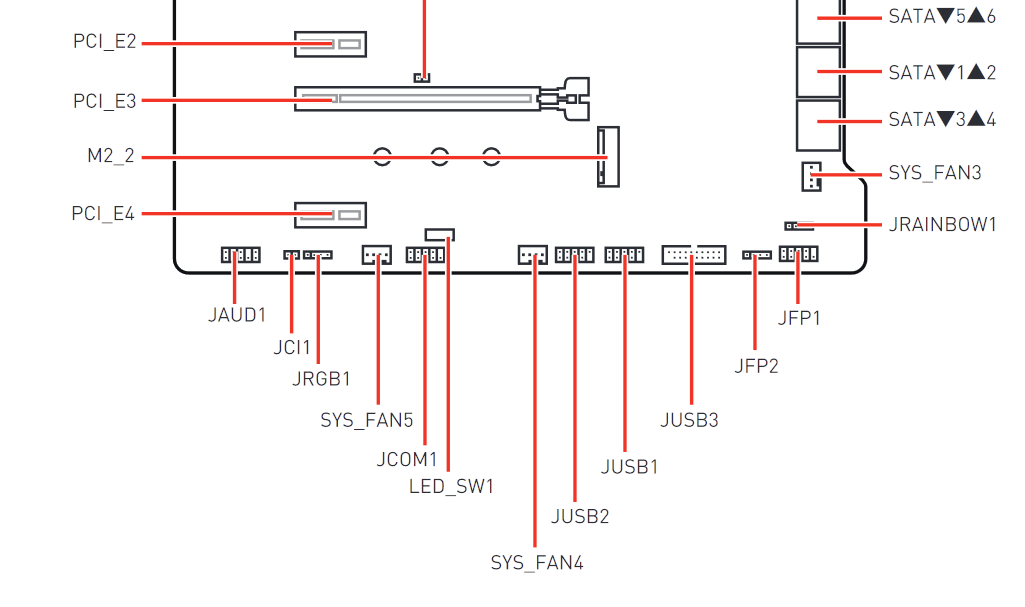

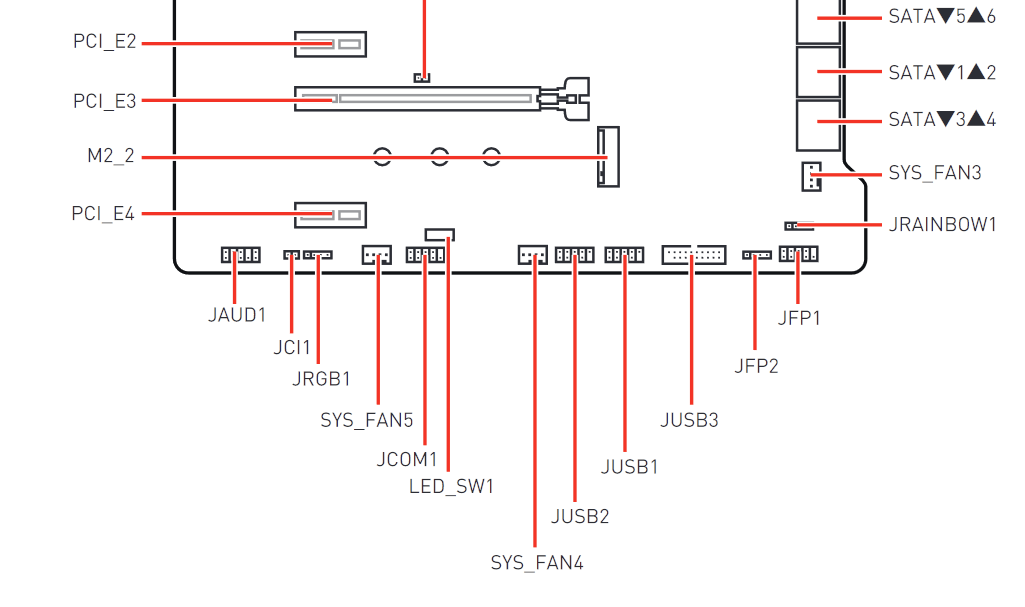

Finde ich eigentlich nicht. Du sprichst ja von den USB 2.0 Frontkabeln, oder?
Die werden ja eigentlich auf dem Mainboard angesteckt. Bei den neueren Mainboards befindet sich der Anschluss meist in der unteren Reihe des Mainboards. Darüber befindet sich häufig größtenteils ein PCIe Slot.
Aber gut, wie du meinst. Hier mal ein Beispiel anhand des B550 A-Pro.

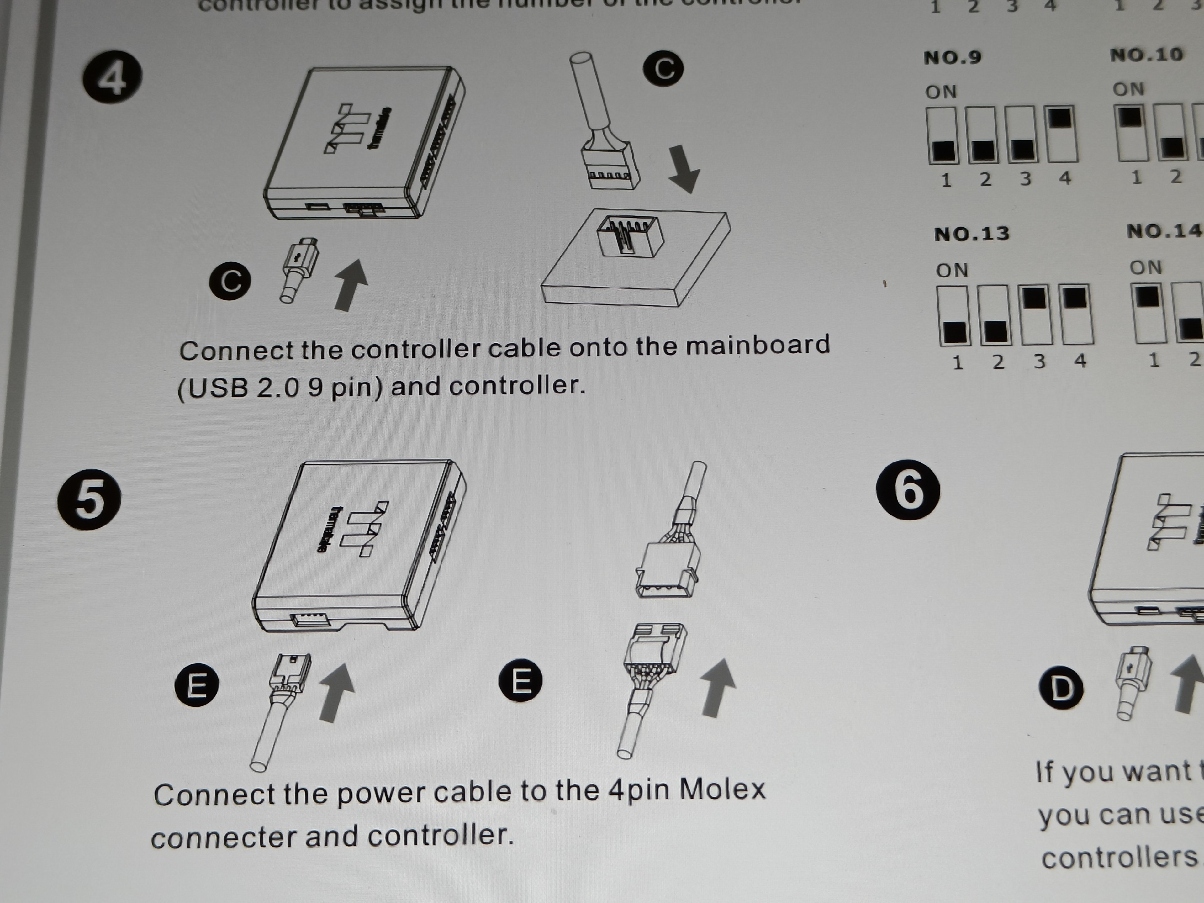

Also der Lüfter hat einen USB Stecker. Der geht in den Controller. Und von dort geht es in den USB 2.0 Steckplatz im Mainboard. Strom zum Controller kommt von einem 4pin Molex. Das sieht mir eigentlich nach dem einzigen Punkt aus, wo ich die Lüftersteuerung ins Spiel bringen kann. Diese funktioniert aber über den Strom. Ich drehe aber faktisch dann nicht dem Lüfter den Strom ab, sondern dem Controller...
Edit: die Lüftersteuerung bekomme ich wohl nicht dazu. Hier die Erläuterung zum Gehäuse. Ich wüßte nicht, wie ich die beiden Komponenten zusammen bekomme. Ich könnte die Steuerung maximal für den hinteren Fan nutzen, was irgendwie witzlos wäre.

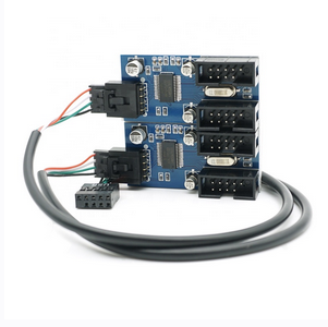

Naja, das ist ja nichts anderes als zwei vier-Port USB Hubs. Denk dran, USB 2 sind nur 4 Adern, jeder dieser 9-Pol Header hat zwei Ports.
Die gibts ja fuer den Desktopbetrieb auch haufenweise ohne extra Netzteil. Fuer Maus und Tastatur, und aehnlichen Kleinkram wirds reichen, fuer USB Festplatten auf keinen Fall.

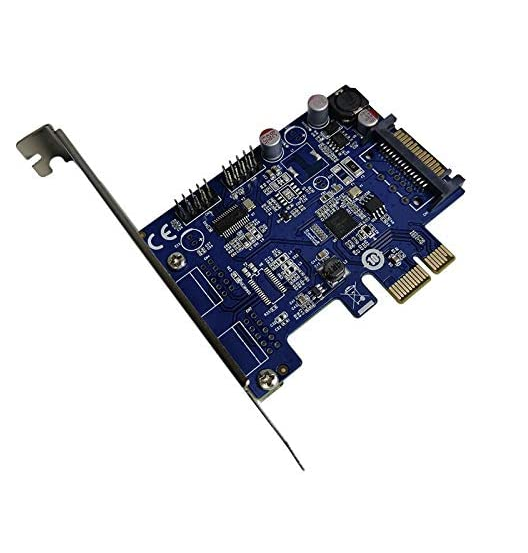

Ich finde auf die Schnelle grade keine PCIe USB Karte mit internen USB 2 Headern, wie das Bild von @motorazrv3 zeigt. Sowas wuerde ich bevorzugen, wenn du noch einen freien PCIe Steckplatz hast. Da gibts dann auch keine Probleme mit der Stromversorgung.

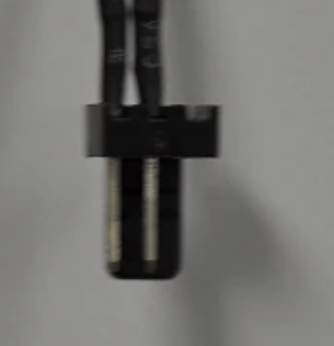

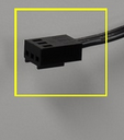

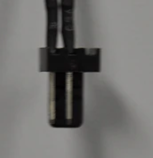

Sind im 600T keine Lüfter mehr verbaut? Die Steuerung über den fetten Knopf passiert per Art Potenziometer. Der Drehknopf verstellt die Spannung der Lüfter und dadurch der unterschiedliche Speed. Dafür nutzt Corsair aber die "normalen" Fan Anschlüsse (Bild1) und du brauchst dafür Lüfter mit dem passenden Gegenstück, also 3 oder 4 Pin (Bild 2).
Da halt deine ausgesuchten Thermaltake dies nicht haben, musst du dich entscheiden. Diese behalten und komplett mit dem Thermaltake System arbeiten oder halt andere Lüfter kaufen, mit dem normalen 3 bzw. 4 Pin Lüfteranschluss.
