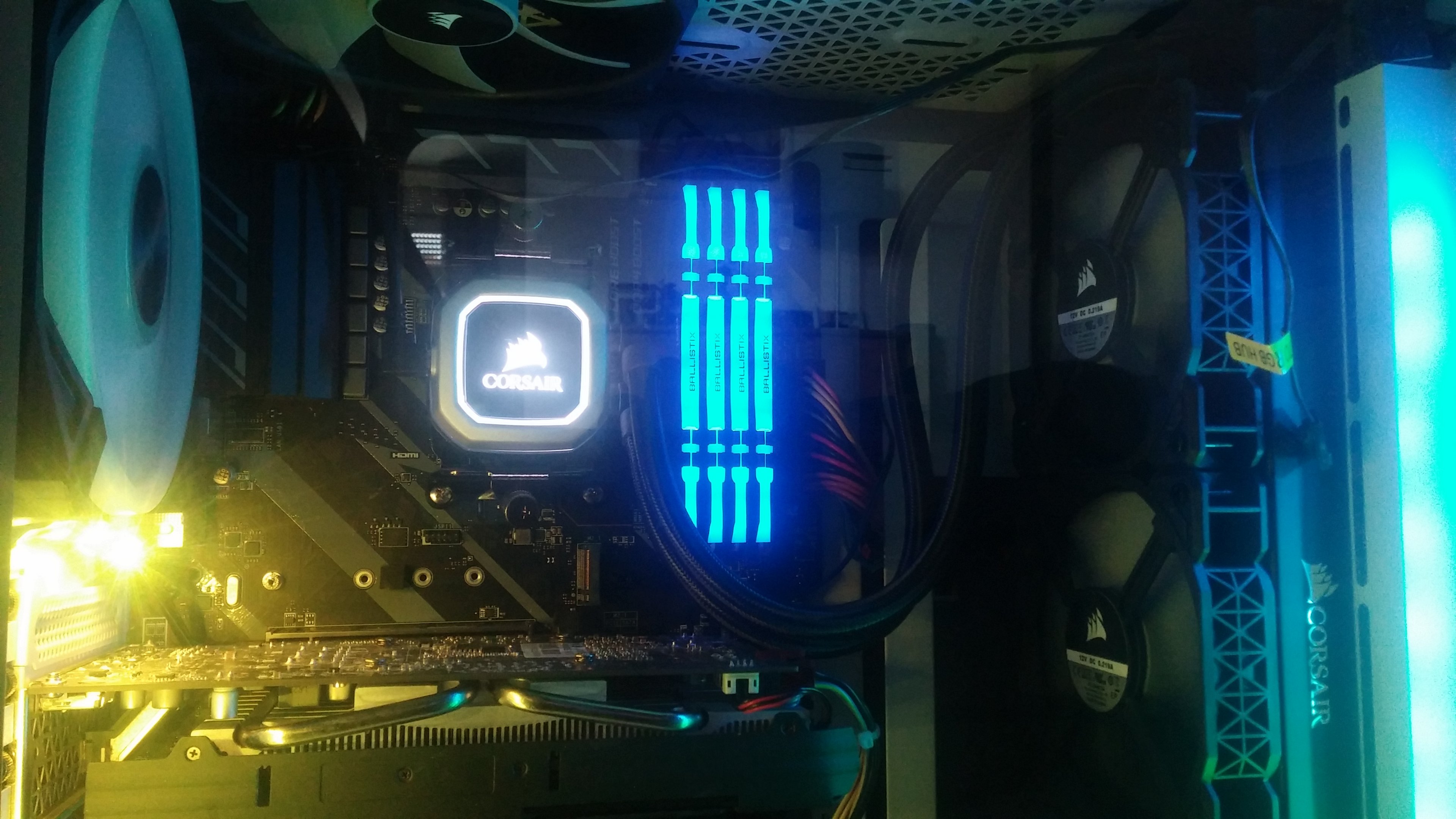

Verlegung ist Ultraeasy, bleibt wie gehabt, siehe Bild, nur der Radi soll getauscht werden, mit Schlauchadaptern vom 11/8mm Schlauch auf G1/4
Ok, dann sind viele gespannt auf dein Projekt. Kannst uns gerne auf dem laufenden halten :)
