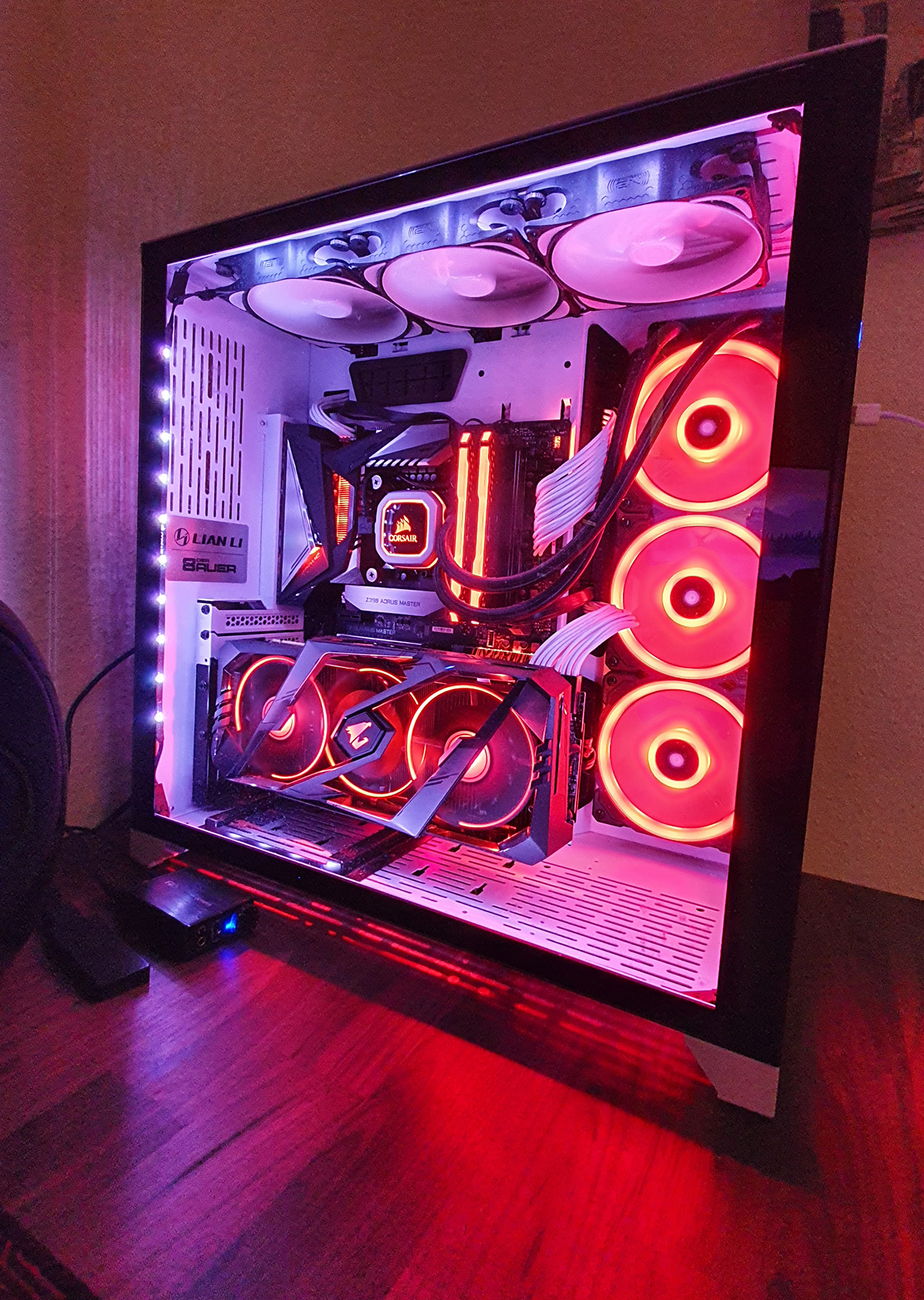

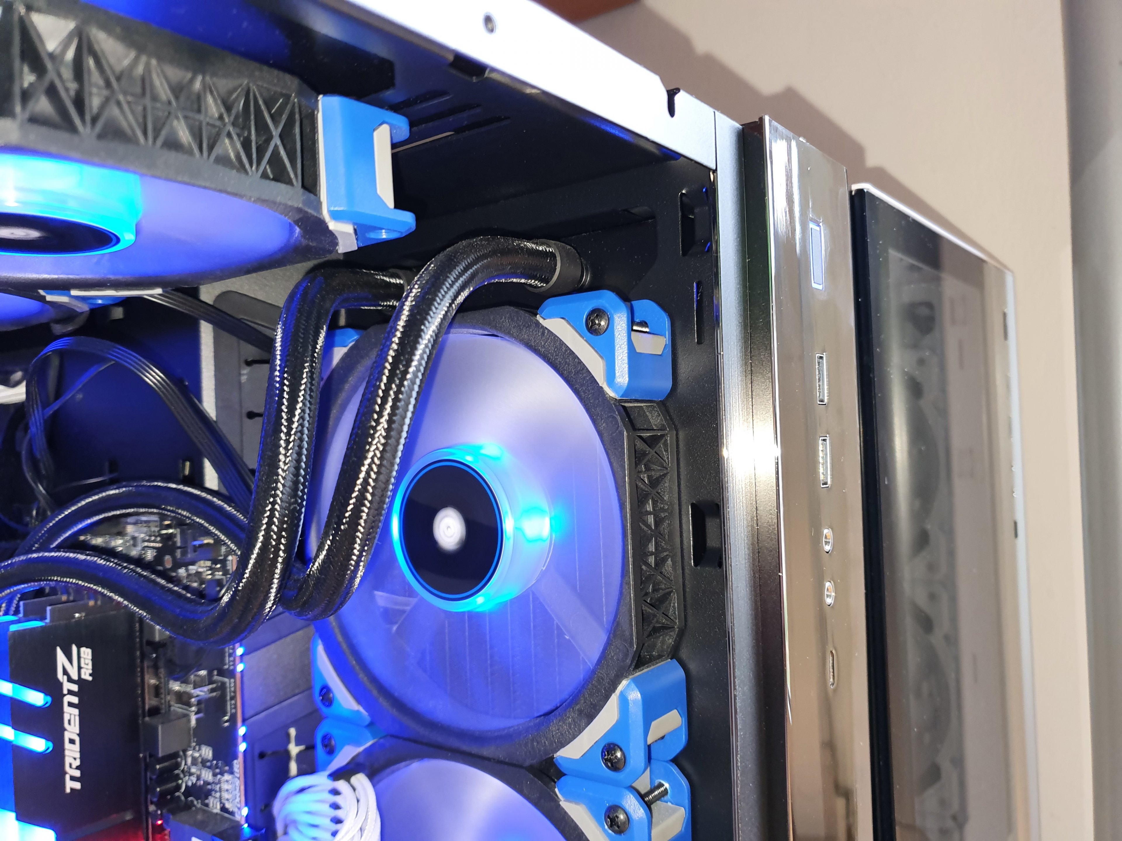

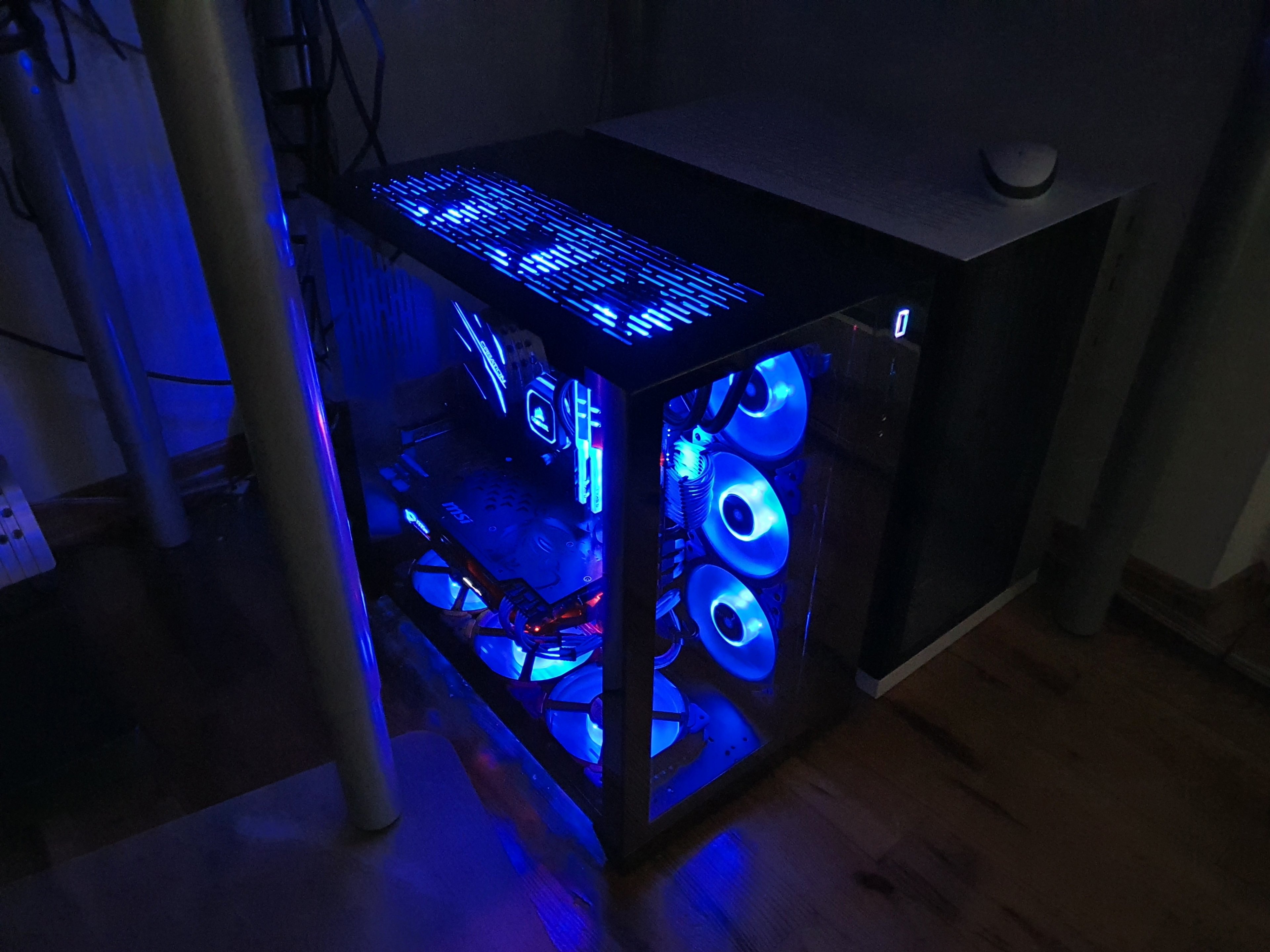

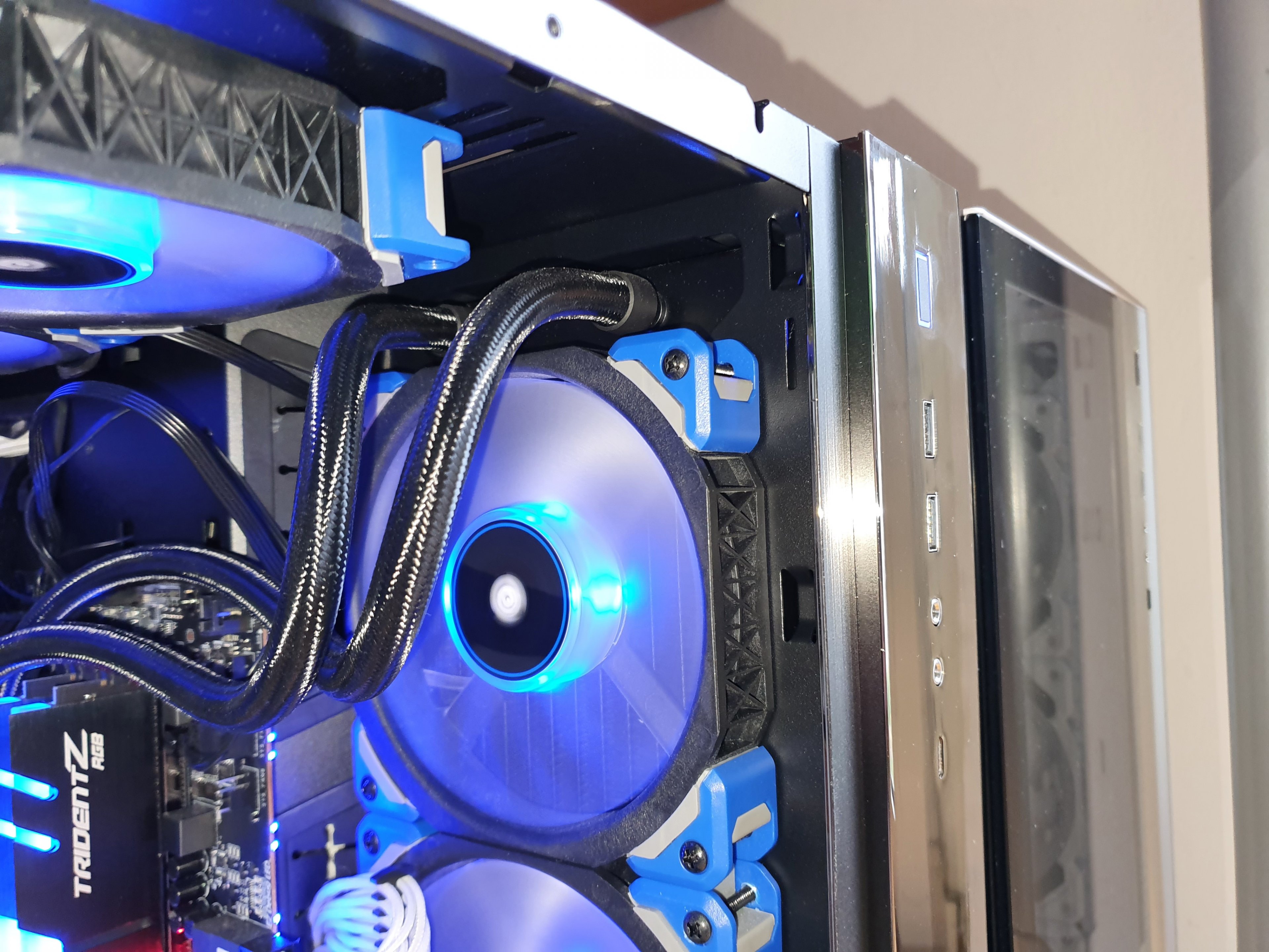

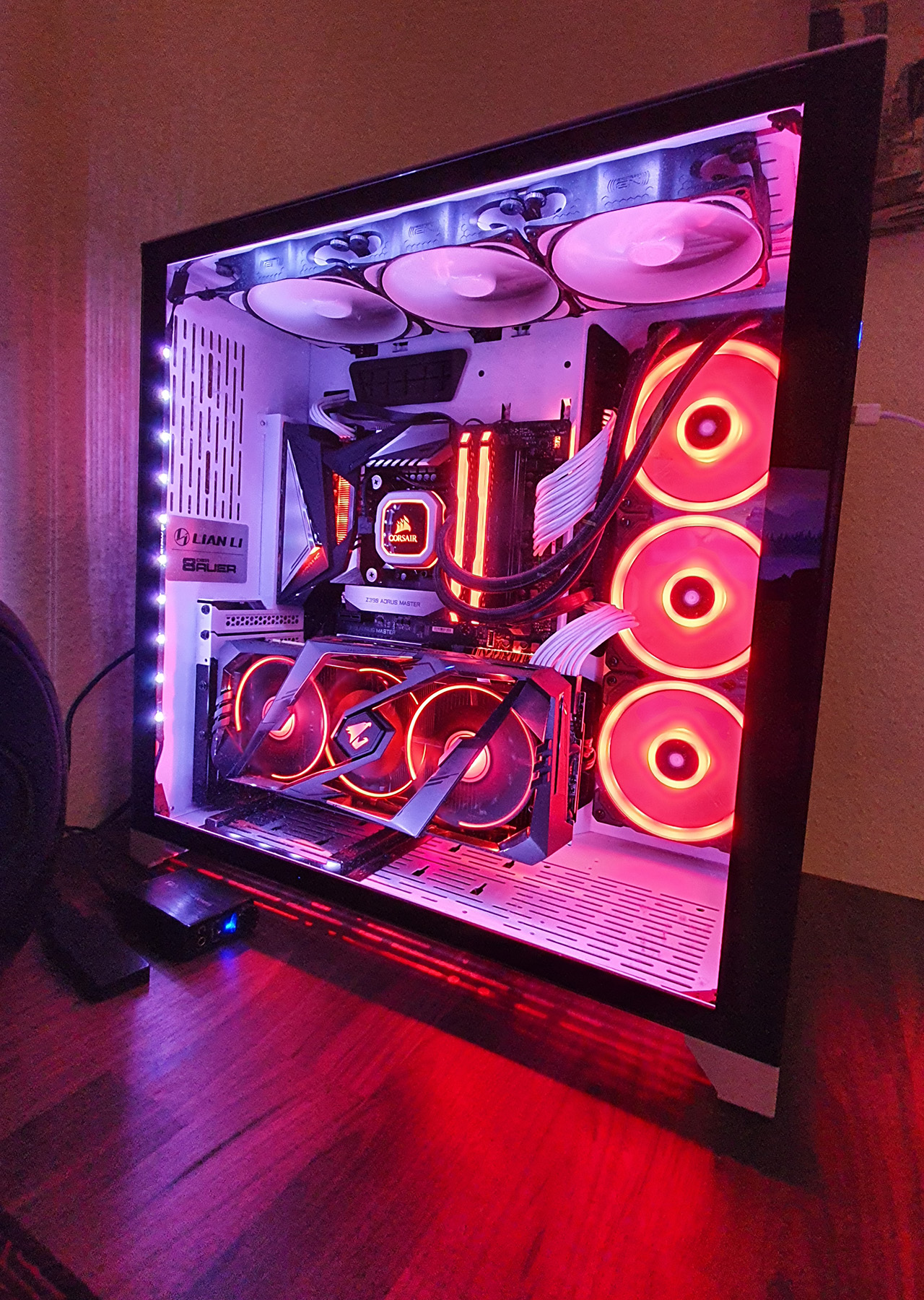

Ich habe es so gemacht, dass der Radiator meiner H150 in der Seite sitzt und die Luft nach außen gedrückt wird.
Hat 2 Gründe:
1) Abwärme des Prozessors landet nicht im Gehäuse inneren
2) Prozessoren reagieren nicht so empfindlich auf höhere Temperaturen als Grakas (will sagen, takten sich nicht herunter) und deshalb puste ich lieber etwas wärmere luft durch den CPU Radiator, als meine GPU evtl. Heißer werden zu lassen.
Unten natürlich 3×Einsaugen und oben 3×Ausblasen.
Die verbauten Lüfter sind die ML120 pro und der Radiator sitzt in der hinteren Kammer
du meinst nur der radiator? die lüftger sind ja nicht in der vornderen ;)
ist bei mir ebenso

Wenn ich mir dein bild angucke sieht es so aus als wenn dein radiator oben befestigt wäre und nich an der "seite"?
@Klin497
Der verschwindet nur sehr gut ;)
