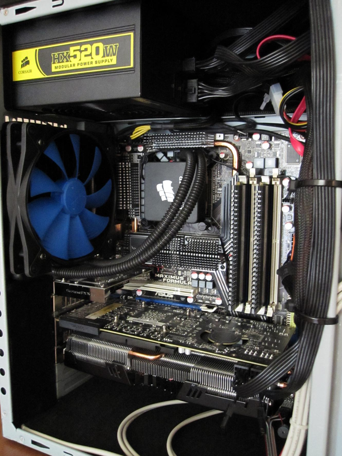

Hier noch einmal ein Feedback. Habe mich für den NB BlackSilentPRO PL2 für den Radiator und den NB Multiframe M12-S2 für das Gehäuse entschieden. Bin sehr zufrieden. Man hört die beiden bei Volllast fast garnicht. Leider saugt der M12 aber etwas weniger, wofür der PL2 richtig Wind ins Gesicht bläßt^^ Alles in allem würde ich mir den PL2 jederzeit wieder zulegen.
Was meinst du genau mit Umbau? Sehe da nix anderes, außer dass der Lüfter vorne sitzt und bei mir dahinter...
Mit umbau meinte ich einen 140er Lüfter als der Standard 120er und der 140er passt da nicht so einfach drauf. Musste nur unten am 140er rahmen was wegschneiden wegen den Schläuchen und die Kühlleistung ist natürlich viel besser :D Der Vorteil bei dem 140er ist das er auch noch Bohrungen für 120er hat und nach der kleinen Bearbeitung lässt er sich ganz normal an dem Radiator befestigen.
