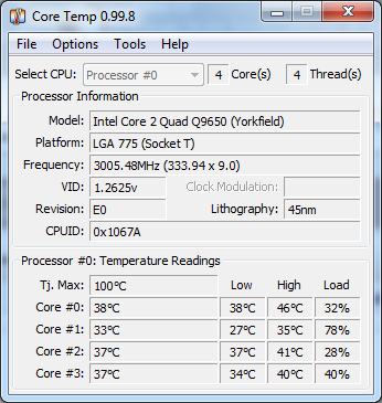

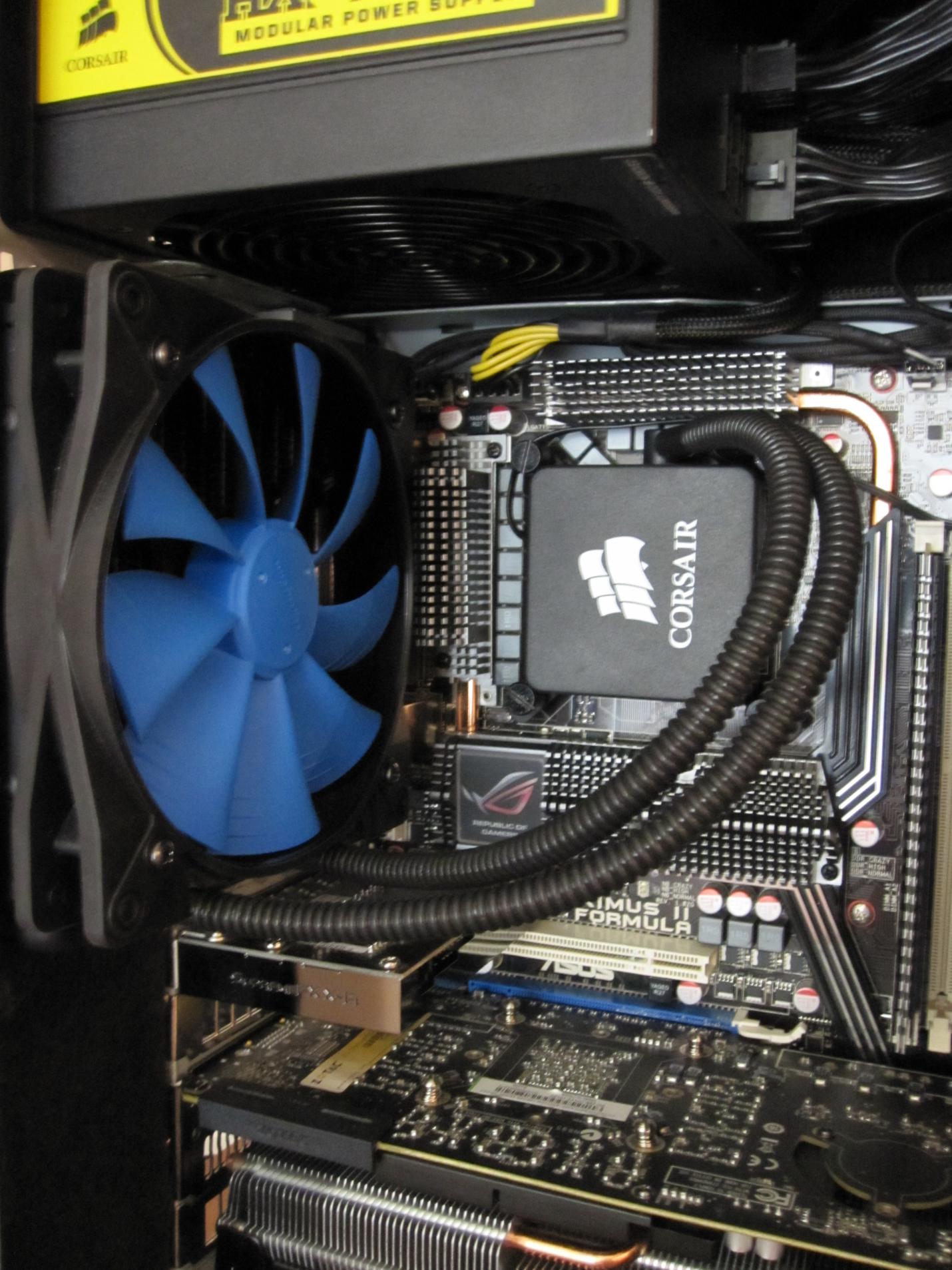

Lucky Str1ke schrieb:
Ich tippe eher auf falsch montiert und das der CPU Kühler nicht richtig aufliegt!
So sehe ich das auch! Der Kühlkörper liegt nicht richtig auf der CPU. Wenn die Temperatur so schnell nach oben geht ist das für mich ein klares Zeichen. Spreche da aus eigener Erfahrung mit der H70 ;)
Sicher, dagegen spricht aber das Klackern.
Nimm den nochmal runter, säubere alles und dann mir frischer WLP vom neuen. Wenn es dann immer noch nicht geht ist wohl die Pumpe defekt.
