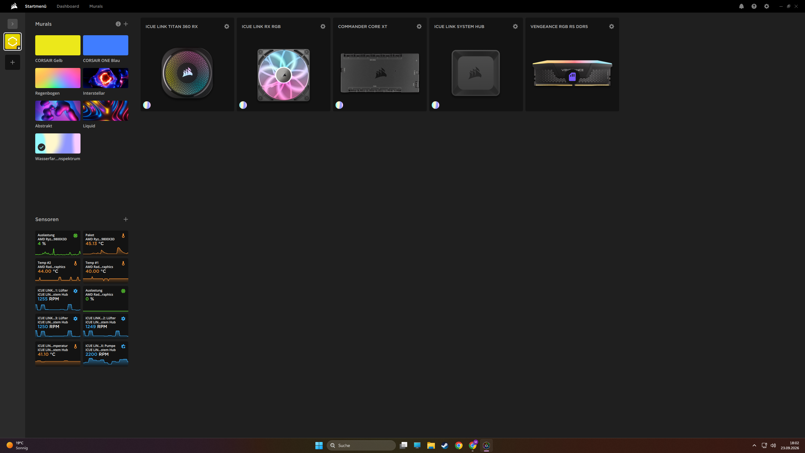

in der iCUE App kann man zwar was einstellen aber irgendwie zeigt das kaum Wirkung, die Pumpe dreht dort bei über 2200 RPM genau wie die anderen Lüfter und das nur im Idle hier mal ein Bild:

Ich vermute mal das der "CPU-Stecker" einfach nur das Tacho-Signal weitergibt, da Lüfter und Pumpe über USB eben durch die Software gesteuert werden. Also sollte der vermutlich auf CPU-FAN (weil sonst Mainboards meckern, wenn nichts angeschlossen ist. Kann man aber häufig sogar ausstellen inzwischen).
Was heißt "laut". Die Titan gilt eigentlich als sehr leise. Es kann natürlich am Anfang etwas mehr "gurgeln" kommen, weil ggfs. durch den Transport Luft im Bereich der Pumpe ist. Das sollte sich aber nach einiger Zeit geben.
Die Pumpe gibt nur das Tachosingal ans Mainboard. Die AIO steuerst du nur über die Software wenn die Lüfter auch über deren HUB läuft. Die Lüfter bzw. haben alle Profile Leise; ausba: und schnell.
Ich war grade eben nochmal im iCUE und habe bei den Lüftern mal statt des AIO Profils, die alten Profile der Lüfter genutzt und jetzt sind sie endlich leiser zum Glück. Ich hab das wohl total übersehen den es gibt auch das gleiche als CORSAIR Titan: Leise, Ausbalanciert usw.
Wie sollten die Lüfter und die Pumpe den Optimal eingestellt sein?

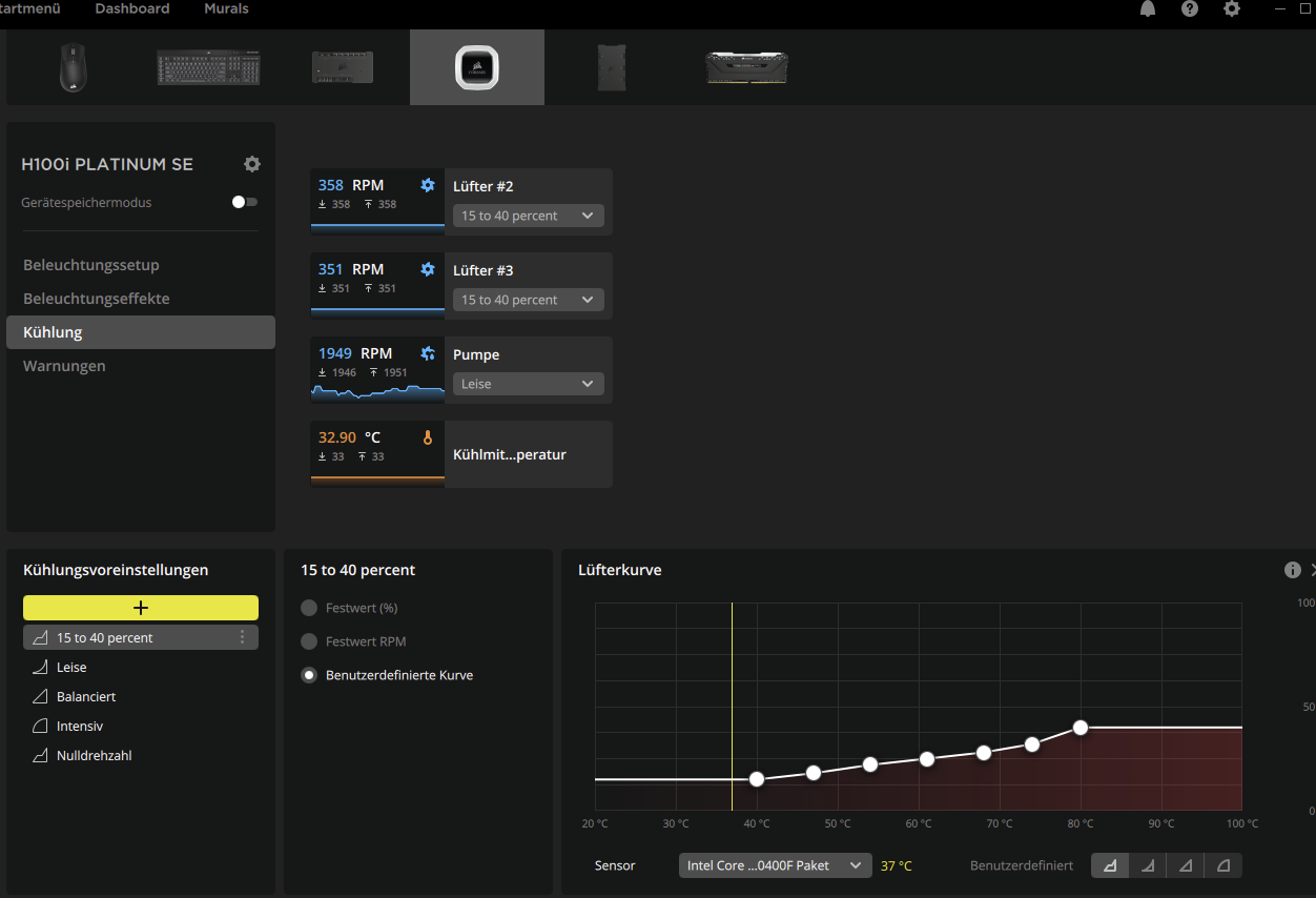

Haben die Lüfter in iCUE kein Nulldrehzahl-Profil mehr? Meine alte H100i Platinum SE hat so ein Profil.
Meine AiO, allerdings ist mein PC rein zum Surfen, Office, Multimedia, läuft im Idle mit 350 rpm (eigenes Profil) bei den Lüftern und die Pumpe mit Leise-Profil bei ca. 1950 rpm.

Beides Natürlich. ich habe geschrieben das sowohl die Lüfter als auch die Pumpe zu hoch gedreht haben.
Nun habe ich aber ein altes iCUE Profil von mir gefunden wo ich mal die Lüfter leise gestellt habe und nutze dieses für Pumpe und Lüfter es war mir vorher nur nicht aufgefallen da die neue AIO ihre eigenen Profile drinn hatte. Ob das jetzt allerdings gut für die Hardware ist, das diese jetzt so niedrig laufen weiß ich nicht.
Vielleicht einfach mal die Anleitung lesen... Zum Tachosignal zb.. dann mal erst schauen ob es Firmwareupdates gibt.. und dann hat die Software auch noch eine sehr ausgedehnte Untersützung für die Einstellung der Lüfterkurven.
@Merlin352 Ganz ehrlich ich hab einfach nicht dran gedacht, das es auch Online bei Corsair eine Anleitung geben könnte. Habe einfach bei Google geschaut aber da kam jedes mal andere Vorgehensweisen, aber jetzt geht's ja endlich. Muss halt Testen mit den Reglern was die besten Einstellungen für mich sind. Meine Alte AIO hatte nicht viele Regler und musste auch nicht groß eingestellt werden.
