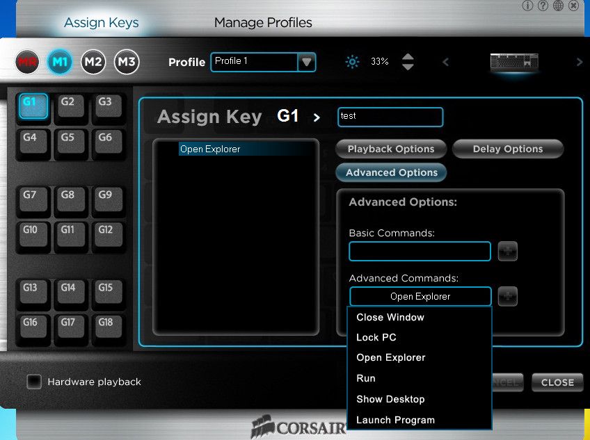

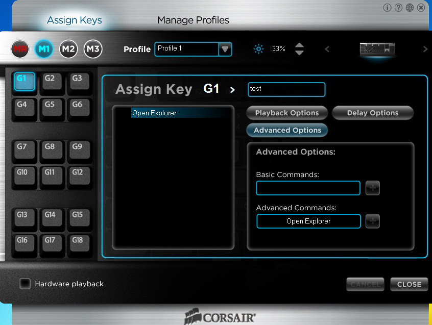

Irgendwie kriege ich es nicht hin die "G" Tasten richtig zu belegen. Könnte mir bitte jemand weiter helfen? Danke.
1. Wie kann ich bitte die "Maus Befehle" Programmieren? Oder geht das nicht? (z.B das Befehl zum öffnen einer bestimmten Webseite)
2. Was bedeutet bzw. bewirkt das Häckchen bei "Hardware playback"
3. Wie kann ich eine bereits Programmierte Taste "löschen"? (Löschen der Befehle)
4. Gibt es überhaupt irgendwo eine vernünftige Anleitung in Bezug auf die o.g. Software? Oder nur den dreizeiler auf der Home Page?

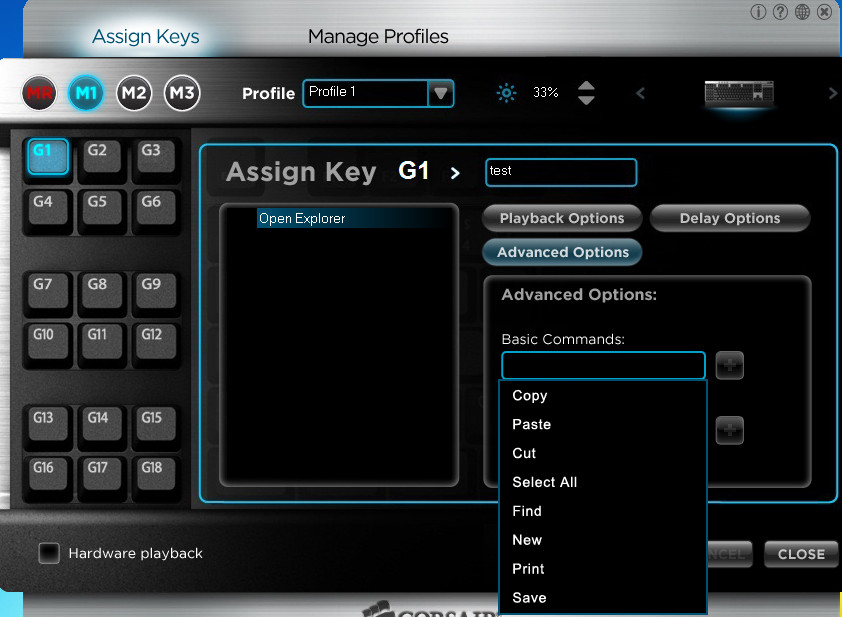

1. Die Software kann nur Befehle die aus der Tastatur Anschlägen resultieren verstehen. Die Maus Befehle werden nicht verstanden.
2. Eine Kombination aus Tastatur / Maus Befehlen kann in einem Makro nicht ausgeführt werden?
3. Unter Advanced Options>Basic Commands oder >Advanced Commands sind keine weitere Befehle als die wenige die dort stehen möglich ?
4. Oder es ist möglich noch weitere Befehle dort zuzufügen? Wenn ja wie dann?
Danke
mario177 schrieb:
1. Korrekt und wie auch die Tastatur meldet sich nicht als Maus in Windows an. Das tut nicht mal meine alte Logitech G15 sondern nur eine HTPC Funk/Bluetooth Tastatur mit eingebauter Maus/Trackpad.
2. Nein siehe 1.
3. Korrekt.
4. Nein.
Danke.

Oder wäre es zutrefender zu sagen, dass nur die fest vorgegebene Funktionen möglich sind (siehe Screenshots)?

- Taschenrechner starten (3 Bild von dir oben "Launch Program" für eine G Taste benutzen)
- Firefox (oder eine anderen) Browser starten (3 Bild von dir oben "Launch Program" für eine G Taste benutzen)
- Lesezeichen/ Favoriten an (das Programm Tastenkürzel "Strg+Umschalt+B" auf eine G-Taste Speichern)
- Vorwärts (den Windows Tastenkürzel ALT+Pfeiltasterechts auf eine G-Taste speichern)
- Rückwerts (den Windows Tastenkürzel ALT+Pfeiltastelinks auf eine G-Taste speichern)
- Outlook starten (3 Bild von dir oben "Launch Program" für eine G Taste benutzen)
Ich hoffe du hast nun kapiert wie du ein Makro zu "bauen" hast damit es das tut was du willst. Und das du je mehr eine G-Taste nach einem Tastendruck tun soll du die Makros noch kombinieren und mit Pausen("Delay") zwischen den Kombinationen versehen musst damit sie naher wirklich funktionieren.
