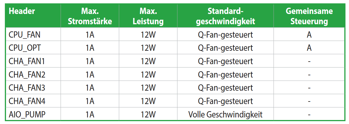

Bei einer PWM-Pumpe sagt die Prozentzahl gar nix über die Drehzahl aus. Denn Pumpen verwenden oft eine ganz andere Kennlinie, bei 0% PWM-Signal drehen sie mit einer Mindestdrehzahl. Nutz Fan Control, das macht eine automatische Kalibrierung PWM-Signal > Drehzahl und zeigt dir auch die reelle Drehzal an.
Aber auch drauf achten dass an manchen Mainboards der Pumpenanschluss immer 100% vorgibt und gar nicht geregelt werden kann.
Beim TUF Gaming B850 Plus Wifi ist das zB so.
Reaktionen: WasDaL0s

Wenn sich die Pumpe, so wie sie jetzt angeschlossen ist nicht regeln lässt, dann kann man ja auch einen anderen Anschluss nehmen. Aber dazu muss man erstmal wissen was jetzt Sache ist. Und es würde auch helfen genau zu wissen welches Board du hast, denn ASUS TUF B850 Gaming gibt es mehrere.

Gut, an dem lässt sich der AIO Anschluss nicht regeln. Welche Anschlüsse sind denn noch frei?
Wie ich erkennen kann ist CHA_FAN 1,2,3 frei und CPU_OPT
CPU_FAN besetzt und CHA_FAN 4 und logischerweise AIO_PUMP
Mit Fan Control zB kannst du das erkennen... oder in dem du drauf schaust auf das Mainboard.
Ich sitze grad neben dem Mainboard und kann meine Aussage bestätigen:
besetzt sind CHA_FAN 4 und logischerweise AIO_PUMP und CPU_FAN
Ich schließ testweise mal an CPU_OPT an und beobachte die Temps, die Lüfterkurve müsste er theoretisch übernehmen
