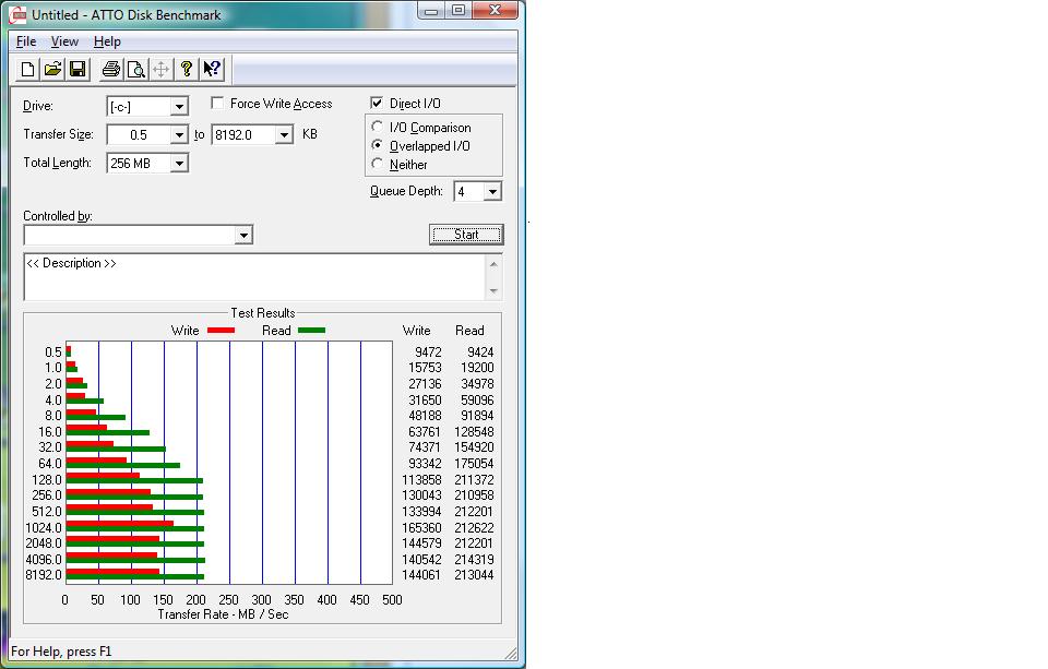

komisch also bei dem tool sehen die ergebnisse gar nicht so schlecht aus
