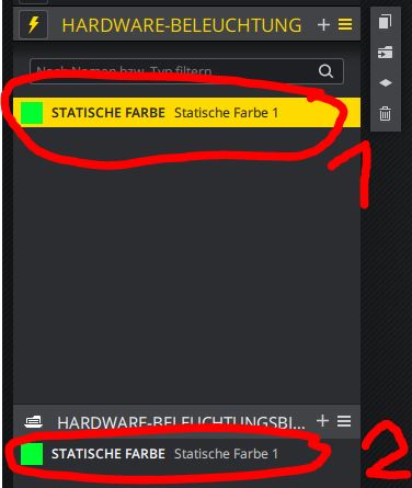

Nochmal edit: Hier mal zur Erläuterung:
Wenn ich auf "1" klicke, so ist die Tastatur dunkel. Obwohl das der Bereich ist, bei dem ich wählen kann welche Tasten leuchten sollen. Das hat vor ein paar Tagen auch funktioniert. Wenn ich da jetzt den Punkt wähle "In Beleuchtungsbibliothek kopieren", dann wandert die Einstellung sozusagen nach unten, zu Punkt "2". Wenn ich da dann hinklicke, dann leuchtet die Tastatur grün. aber halt nur solange wie ich den Punkt angewählt lasse-
Warum es bei Dir erst funktioniert hat und dann auf einmal nicht mehr... da fällt mir gerade leider auch kein Grund ein an dem das liegen könnte. Hast Du vielleicht ein Firmware-Update der Tastatur gemacht? Ich meine dass dabei die Hardware Profile gelöscht werden können.
Was Du unter dem Screenshot beschreibst, klingt für mich so, als hättest Du eine Farbe angelegt, aber keine Tasten zugewiesen (oder iCue hat die Zuweisung vergessen / gelöscht). Das ist mir genau so passiert als ich in der Software zum ersten Mal rumgeklickt habe.

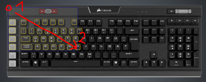

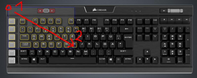

Klicke mal auf die Farbe unter Hardware-Beleuchtung (bei Dir Punkt 1), und dann ziehe einen Rahmen über alle Tasten.
Also erst oben links in die Ecke klicken und dann ziehen (hier am Beispiel einer K95, aber das sollte bei Dir ziemlich ähnlich aussehen)

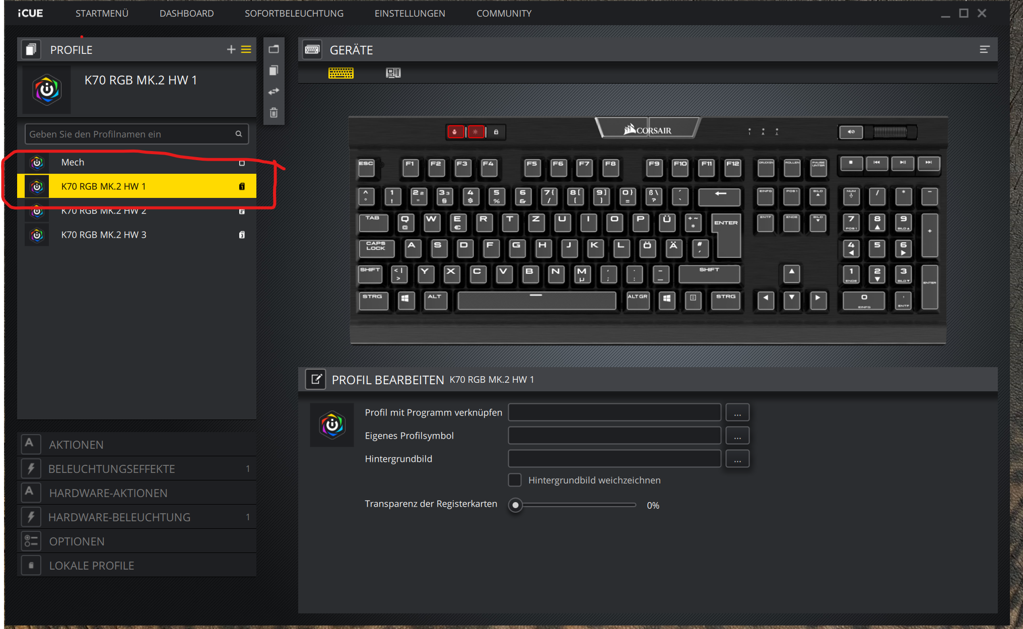

Hallo ich hatte das gleiche Problem mit ICUE Tastatur Einstellung egal was ich eingestellt habe die Starteinstellung lies sich nicht ändern. Das Programm kann wirklich sehr viel aber leider gibt es keine vernünftige Beschreibung. Bei der suche im Netz habe ich einen Hinweis gefunden und es hat geklappt.
Es geht so:
Wähle das Start Programm bei mir heißt es:
K70 RGB MK.2 HW1 und ist zu finden unter Lokale Profile
stelle im Profil K70 RGB MK.2 HW1 die Beleuchtung ein wie du möchtest alle Optionen sind möglich wenn du zufrieden bist mit der Einstellung gehe wieder auf Lokale Profile und wähle wieder K70 RGB MK.2 HW1 gehe auf das Symbol und es erscheint ein Fenster da steht Aktuelles Profil überschreiben ja überschreiben jetzt sollte es klappen zumindest bei mir läuft es jetzt so wie es mir gefällt.
