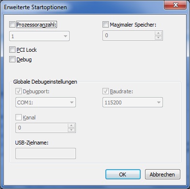

Edit: Gib mal bei Ausführen msconfig ein --> Reiter Start --> erweiterte Optionen anklicken-->
Schau mal, ob da als maximaler Speicher etwas eingetragen ist. Wenn ja, dann mach den haken weg und reboote.

Und msconfig hast Du auch geprüft?

ja klar alles gemacht...
