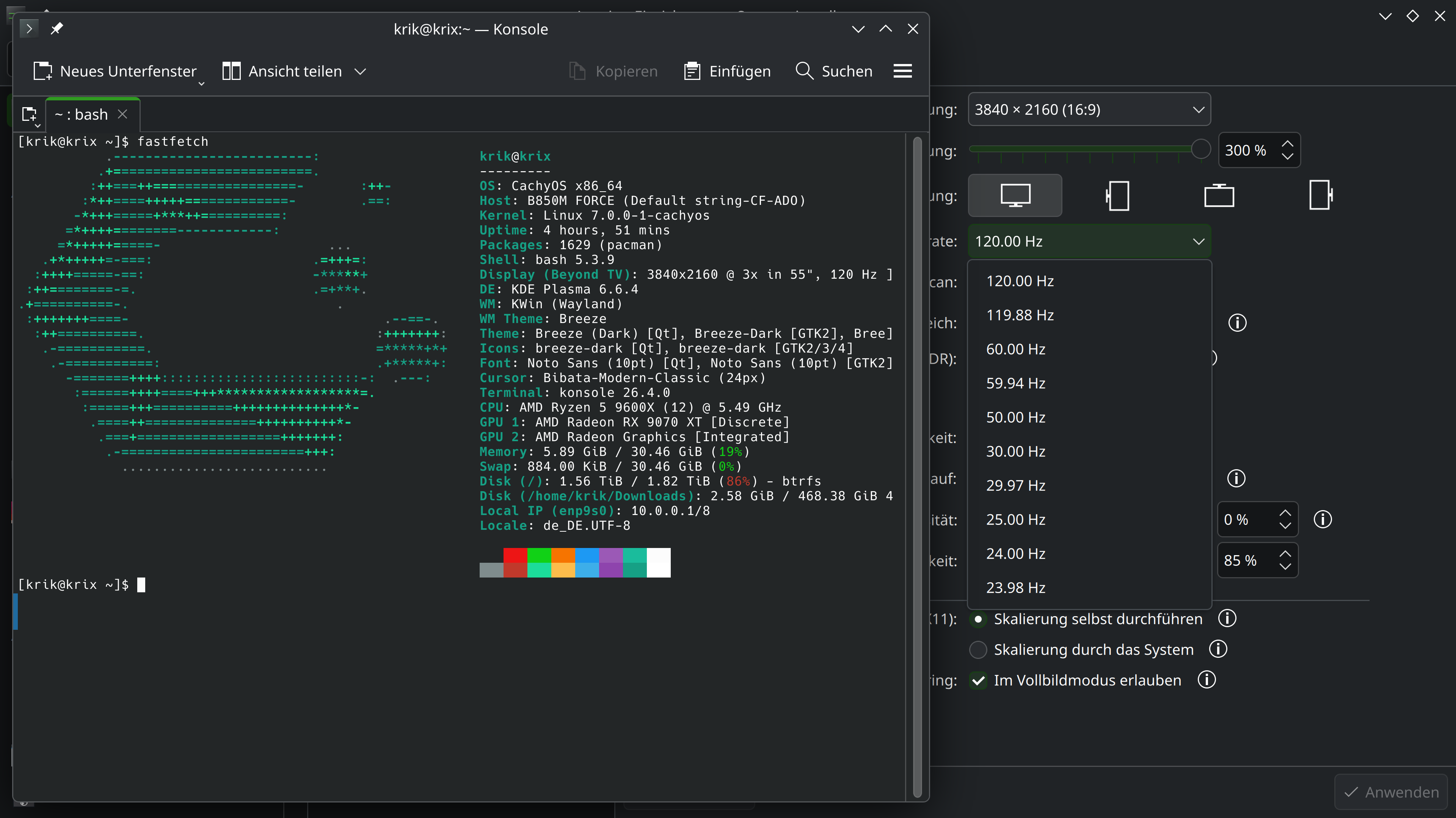

Ich habe eben mal bei meinen TV 144 Hz aktiviert (gibt es nur im Spielmodus, im TV-Modus nicht). Die tauchen bei mir in der Einstellung auch nicht auf.

Krik schrieb:Ich habe eben mal bei meinen TV 144 Hz aktiviert (gibt es nur im Spielmodus, im TV-Modus nicht). Die tauchen bei mir in der Einstellung auch nicht auf.
Und bei welchem Gerät geht es dann bei dir wenn nicht am TV?
Am Monitor mit HDMI?
Krik schrieb:Wie schauts bei den Treibern aus?
Sieht bei mir exakt gleich aus.
Ich habe nichts anderes, woran ich den PC hängen könnte. Windows werde ich nicht installieren, um zu prüfen, ob dort 144 Hz funktionieren. Die 120 Hz reichen mir aus.

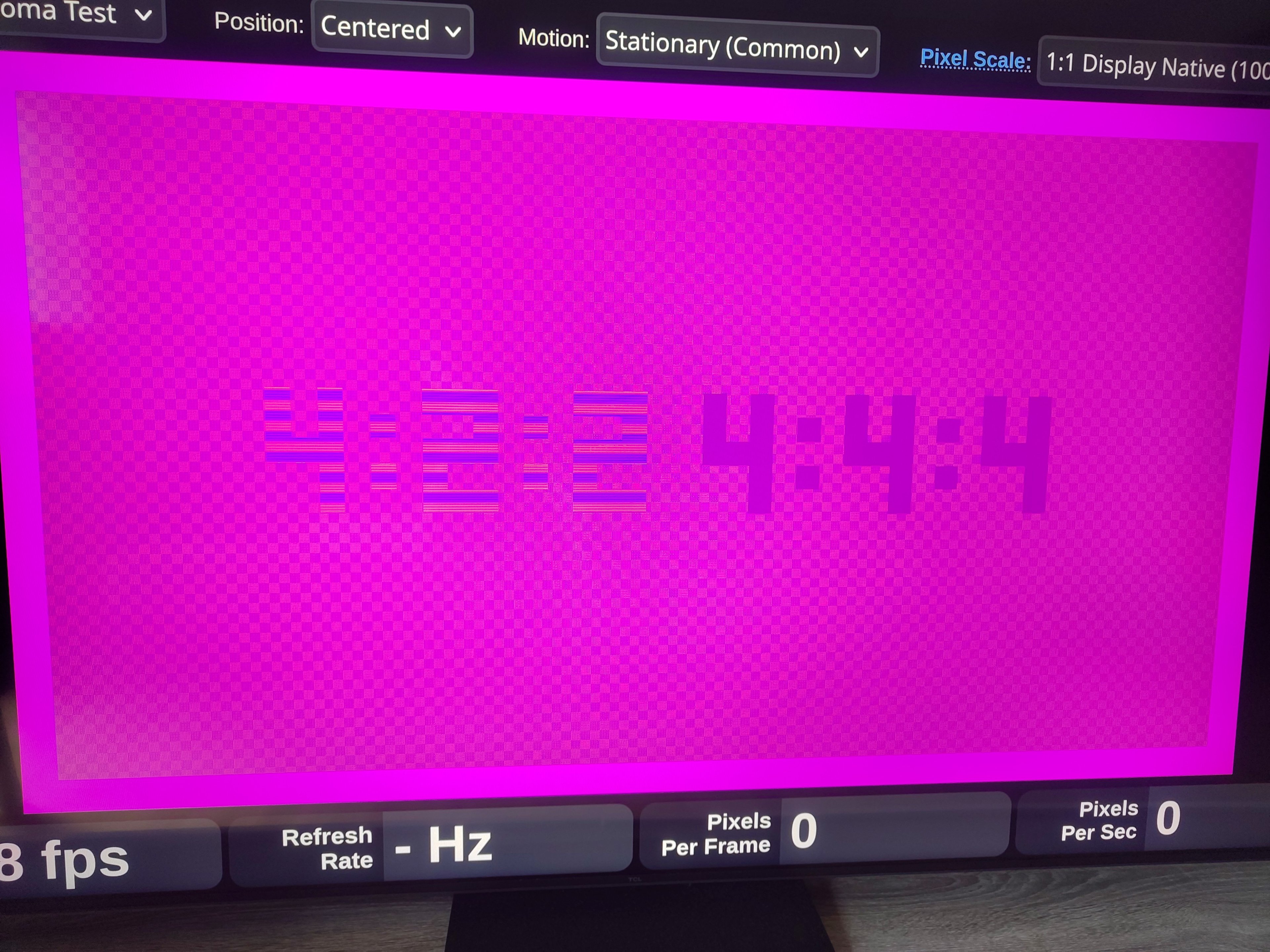

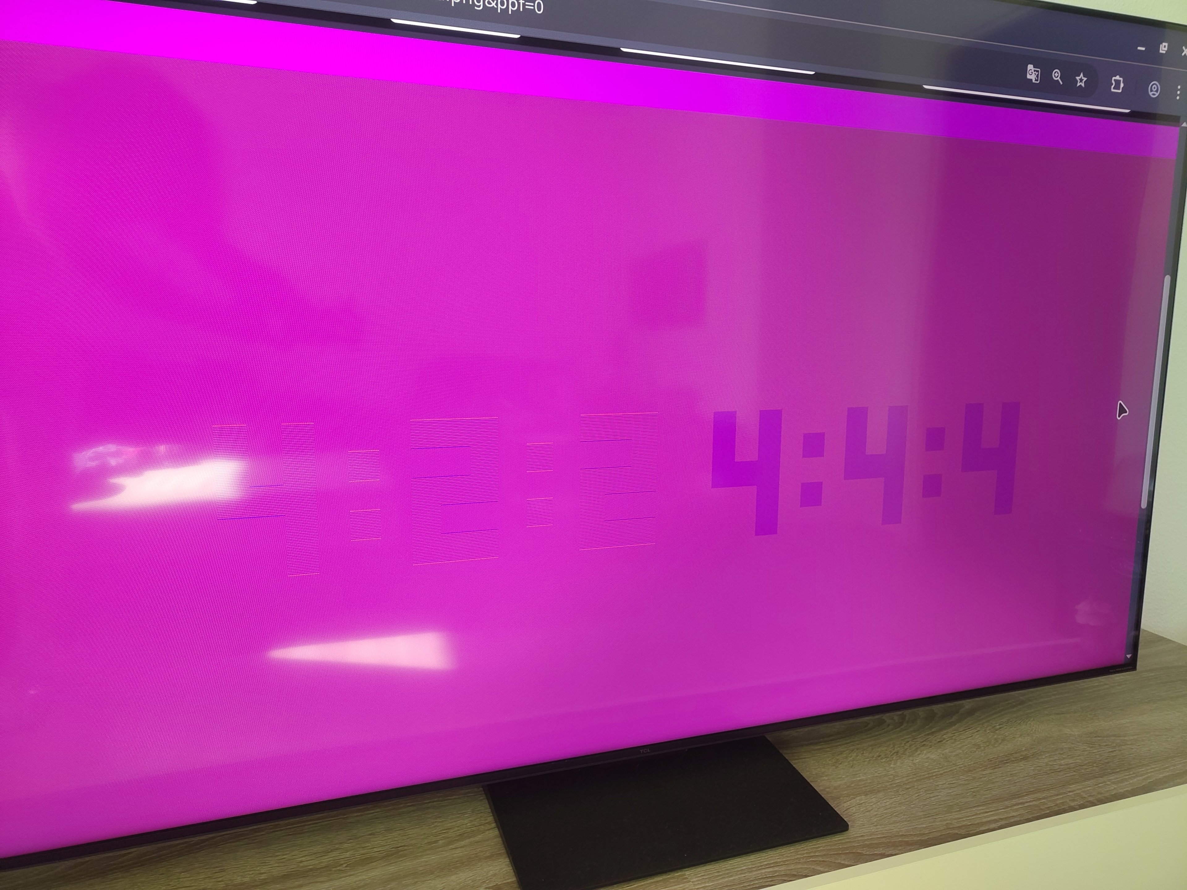

Hier noch so ein Chroma Test: https://testufo.com/chroma#image=madshi-chroma.png&ppf=0
Was für einen TV hast du denn?

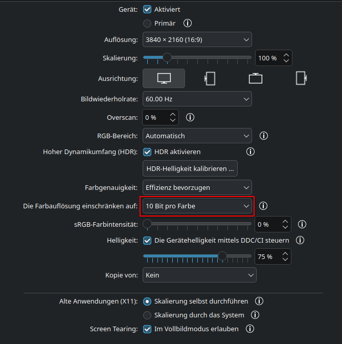

Ok, ich habe dann fix den Chromium installiert, die experimentellen Funktionen aktiviert und das kam heraus:
Laut der verlinkten Reddit-Seite, ist dieses Bild das korrekte für 4k 10 Bit HDR (RGB) mit 60 Hz, die Chromium hier rendert.
Bei dem anderen Test mit dem längeren Text weiß ich nicht, ob das Bild korrekt ist. Die Vergleichsbilder von Reddit kann ich nicht eindeutig zu dem zuordnen, was ich sehe. Warum muss es unbedingt der blaue Text sein? Hätten die nicht eine andere Farbe ablichten können? Ich kann kaum einen Unterschied zwischen den Vergleichsbildern erkennen. Die unterscheiden sich für mich nur in der Helligkeit.

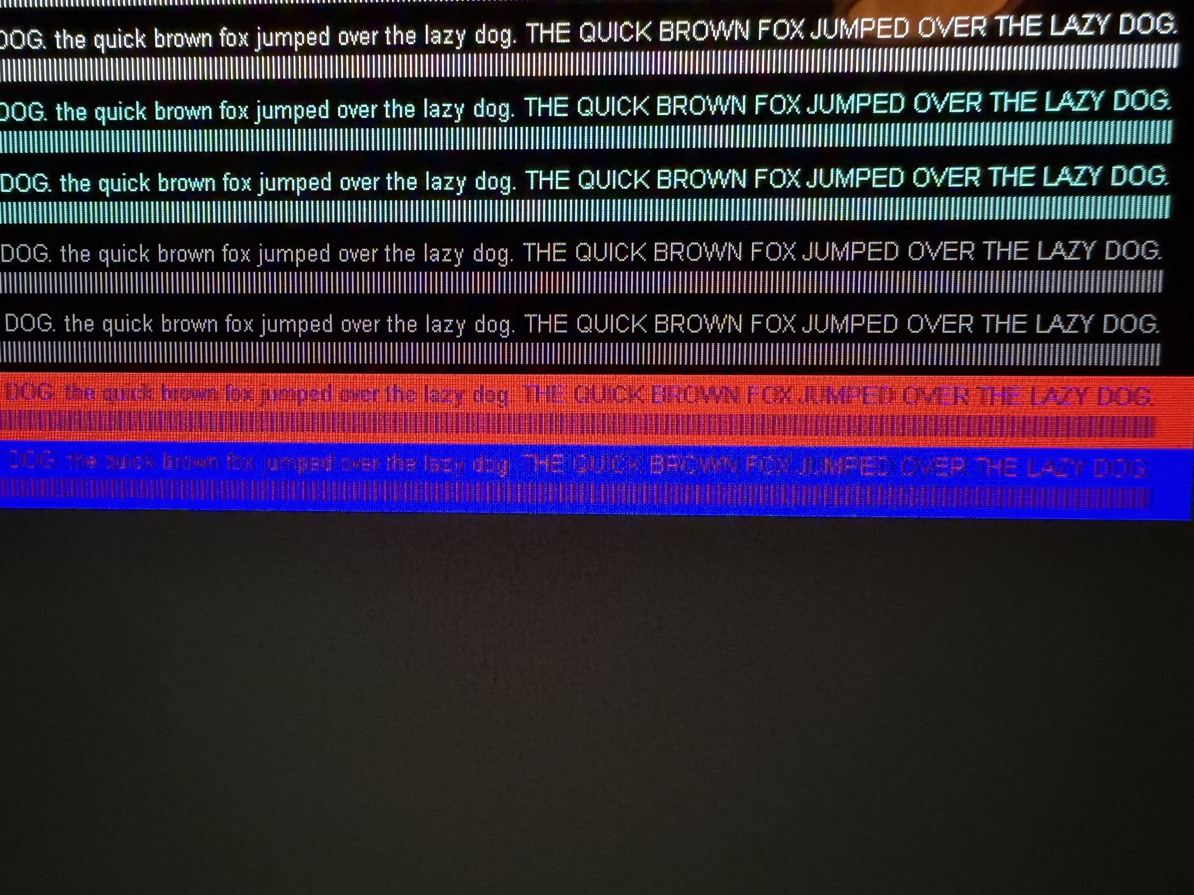

Dieses Testufo-Testbild ist ja nur ein Vergleich zwischen 4:2:2 und 4:4:4. Mit einer AMD-Grafikkarte unter Linux geht es bei 120 Hz aber direkt auf 4:2:0 runter. Der beste visuelle Test hierfür ist das bereits weiter oben verlinkte RTINGS-Testbild. Das sieht bei 4:4:4 so aus:
Interessant sind nur die beiden unteren Reihen. Mit 4:4:4 ist jeder einzelne Pixel der Schrift auf dem farbigen Hintergrund gestochen scharf, und nichts läuft ineinander über.

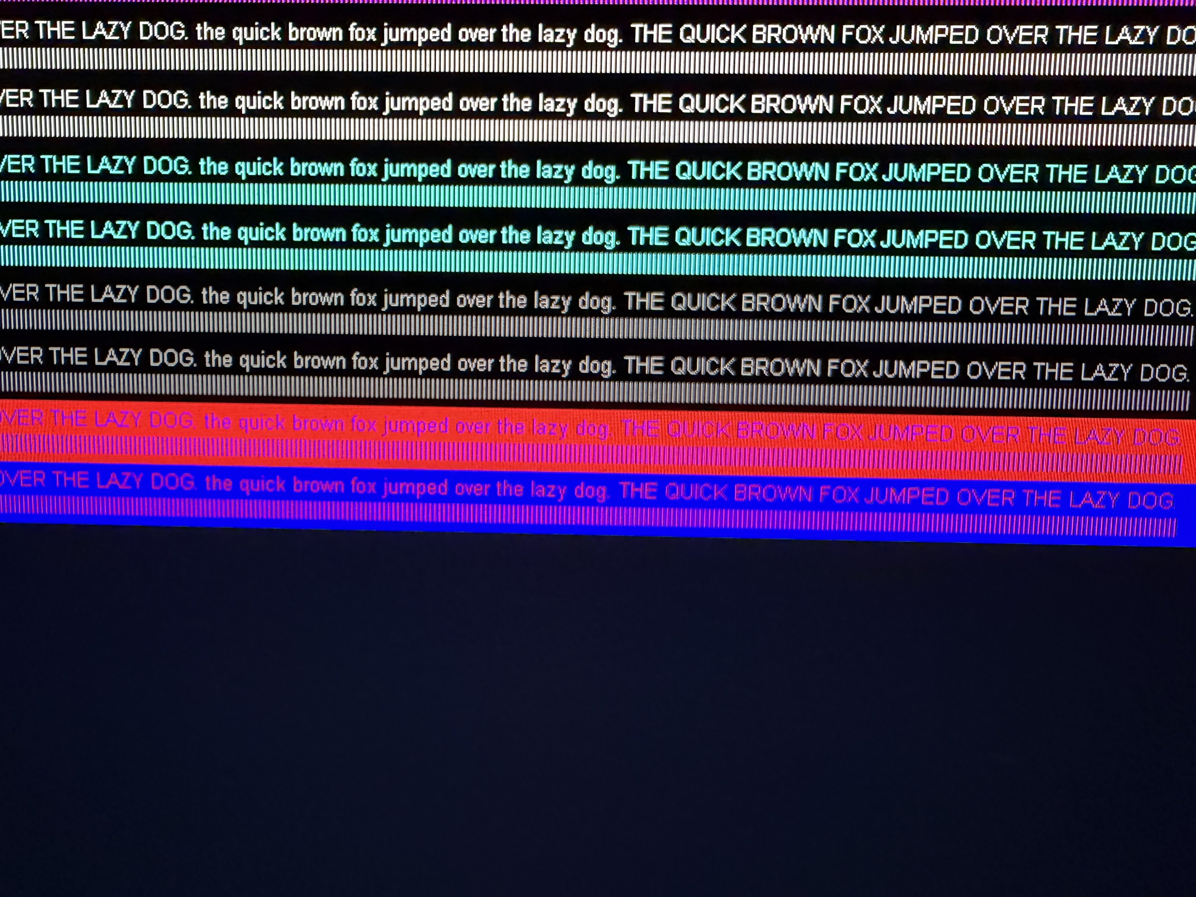

Anders mit 4:2:0
Hier sieht man in der vorletzten Zeile schon ein unschärferes Schriftbild, in der letzten Zeile kann man die Schrift dann gar nicht mehr richtig lesen, weil die Farbauflösung im Vergleich zur Luma-Auflösung geviertelt ist.
In der Realität fällt das unter Linux weitestgehend nie auf, da heutzutage Schriften nicht mehr so klein und auf den einzelnen Pixel ohne Kantenglättung gerendert werden. Am ehesten sieht man es noch im Terminal, wenn man dort rote oder blaue Schrift hat, diese wirkt unschärfer. Man sieht es grundsätzlich nicht bei weißer Schrift, denn weiß braucht gar keinen Chroma-Kanal, und der Luma-Kanal hat ja weiterhin die volle Auflösung.
Unter Windows sieht 4:2:0 immer schlimm aus, mit Regenbogen-Effekten um die Schriften, weil das ClearType-Rendering damit einfach nicht zurecht kommt. Daher kommt auch der schlechte Ruf von 4:2:0, obwohl kein anderes Betriebssystem so schlimm damit aussieht wie Windows. Selbst die in Heimkino-Enthusiastenkreisen für ihre tolle Bildqualität gelobte 4K-Bluray hat nur 4:2:0.

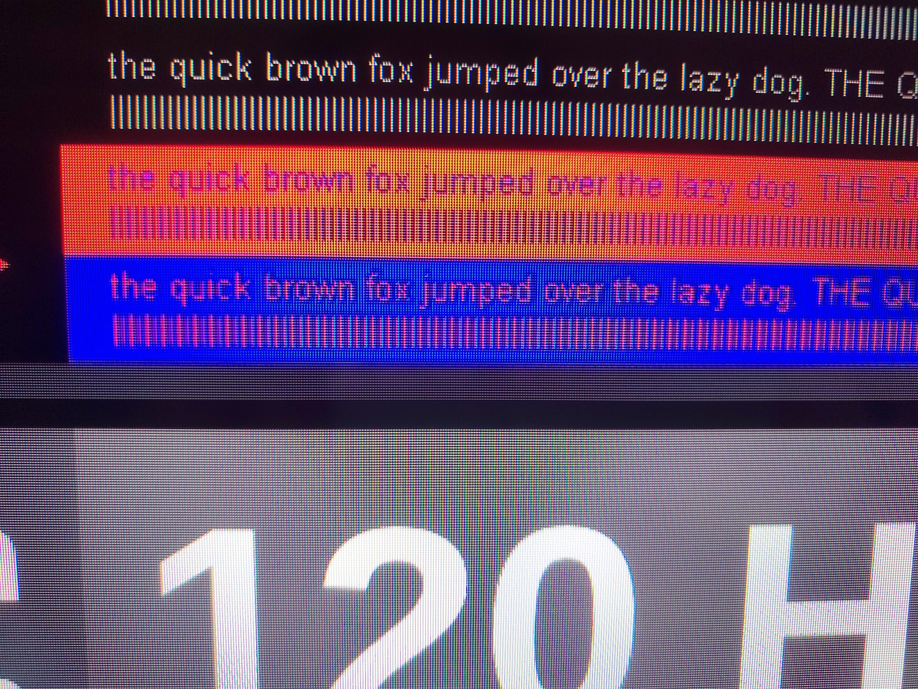

@mario_mendel34

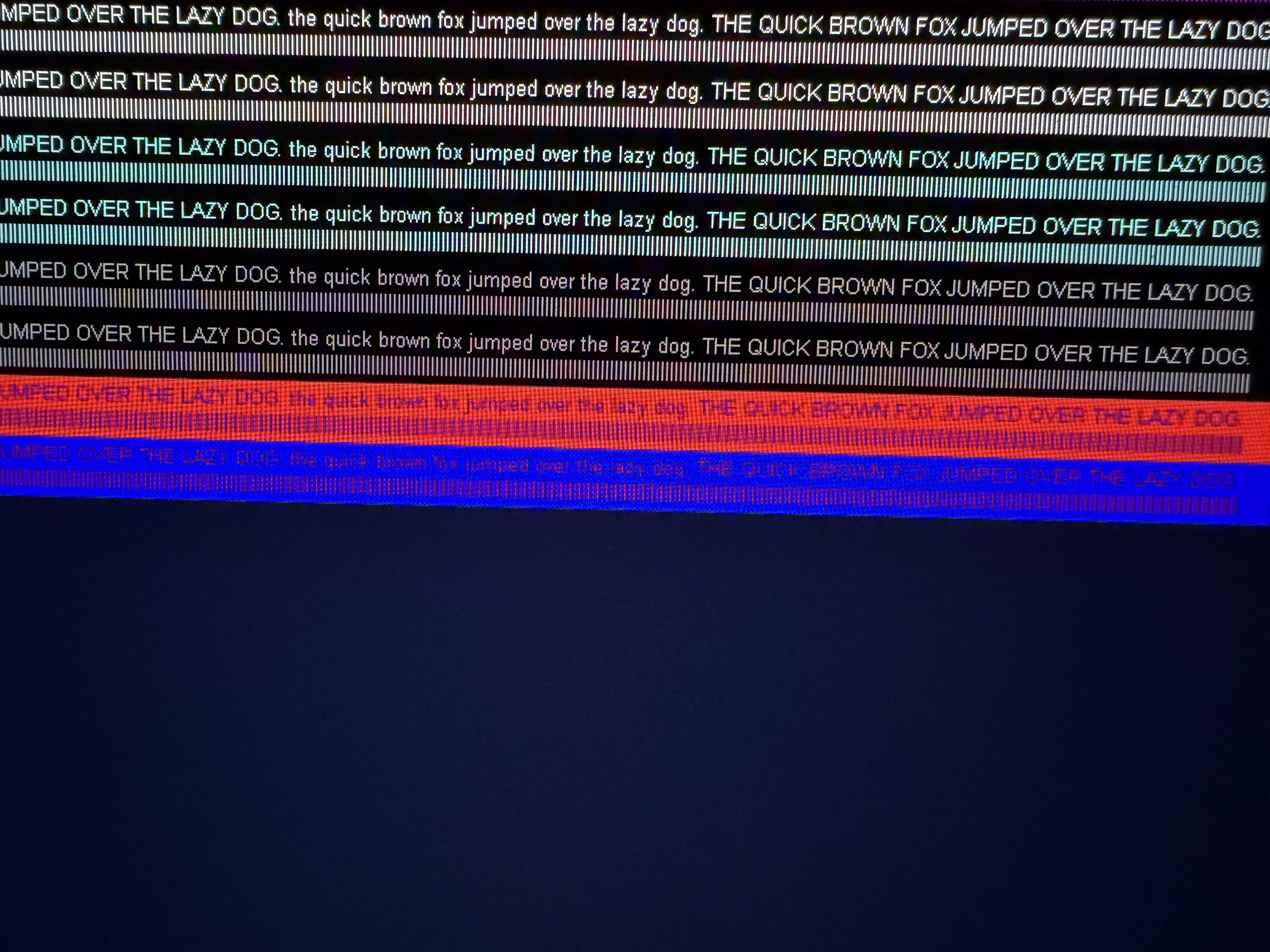

Was sagst du zu diesem Bild? Meinem Empfinden nach liegt es zwischen deinem 4:4:4 und 4:2:0. Bei deinem 4:2:0 kann ich das Orange-auf-Blau kaum als Schrift erkennen, das ist bei mir deutlich besser. Es kann aber auch an der Kamera liegen.
Die Handykamera hat mit Blitz fotografiert, deswegen wird es zur Mitte hin so hell. Meinem Empfinden nach ist Blau-auf-Orange bei mir genauso scharf wie Weiß-auf-Schwarz. BeiBlau-auf-Orange Orange-auf-Blau sehe ich, dass einige Buchstaben an den untersten Pixel von Blau zu Schwarz werden. Meine Kamera nimmt das irgendwie gar nicht auf. 😵💫

@Krik Das sieht deutlich besser aus als bei mir und ist definitiv nicht 4:2:0. Für 4:2:2 sieht das eigentlich auch schon zu gut aus.
Ich habe bei mir zwar ohne Blitz fotografiert, aber die Bilder spiegeln ziemlich genau das wieder, was ich auch in Live sehe - viel Matsch in der letzten Reihe.
So sieht 4:2:2 aus, allerdings über Windows geknipst, weil man das in Linux nicht einstellen kann - aber bei Bildern greift ja kein ClearType.
Sowohl bei der vorletzten als auch bei der letzten Zeile ist die Schrift deutlich verpixelt und nicht ansatzweise so klar definiert wie bei @Krik.

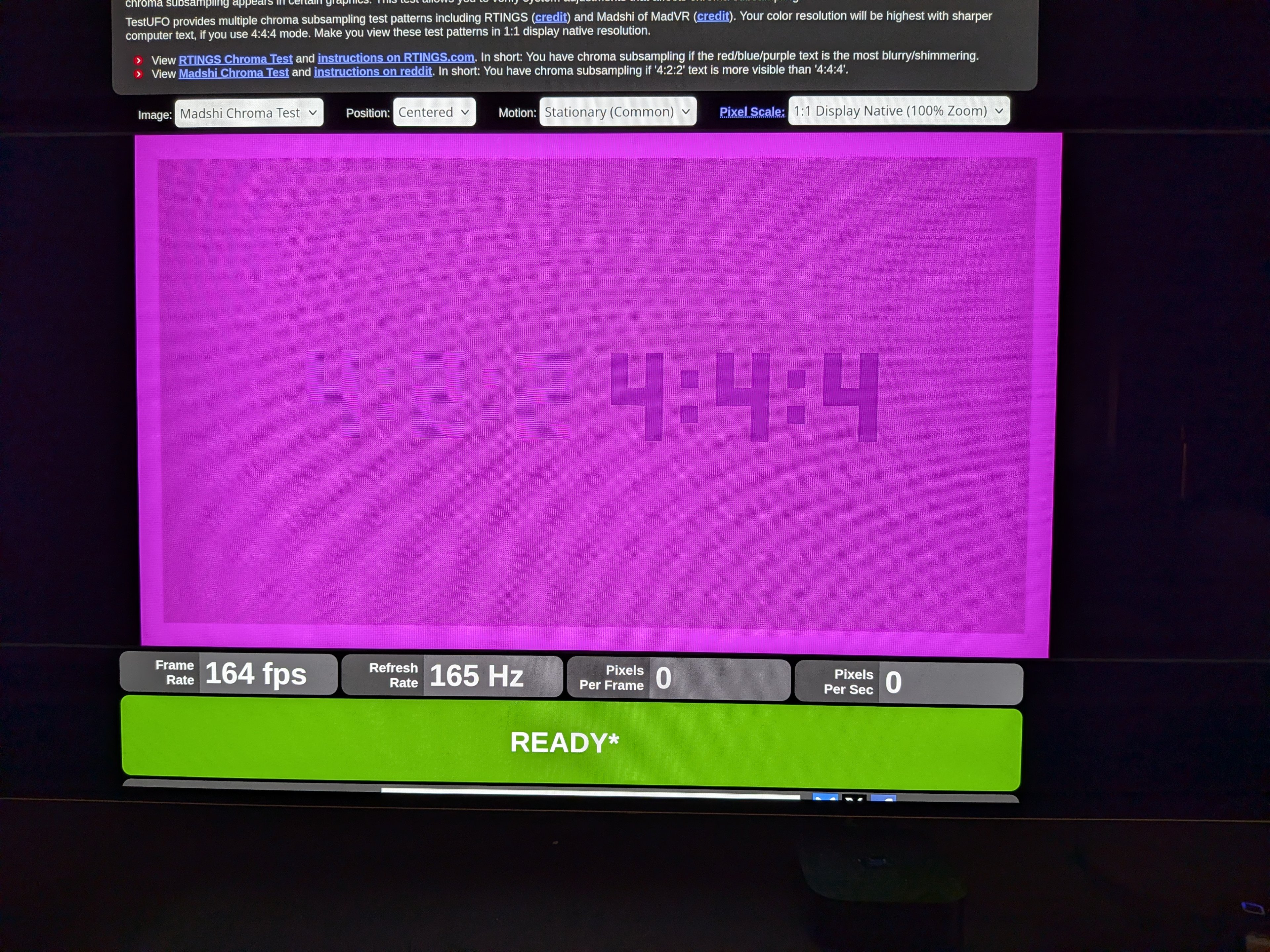

Alexander2
Fleet Admiral
- Aug. 2014
- 17.475
LG 4k mit nur 60Hz unf HDMI an Radeon 7900XT, da sollte es wenn ich das richtig verstehe ja passen und es sieht denke ich auch so aus.
10Bit eingestellt (war schon immer so seit ich HDR immer an habe)
Und mit dem Videoschnipsel gings irgendwie am besten einzufangen, wegen Schärfe und co..
Aber es ist auch hier so, das mit den Eigenen Augen, das Obere Orange Blaue noch besser aussieht als in dem Videoschnipsel.
Leider kann der Monitor auch nicht mehr Hz
