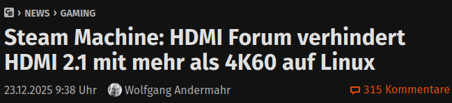

Im Dezember berichtete ComputerBase von fehlender HDMI 2.1 Unterstützung bei AMD Karten unter Linux.
Folge:​
Möchte man ein 4k >60Hz Gerät per HDMI verbinden, bleibt es bei 4k bei einer maximalen Wiederholfrequenz von 60Hz (Tricksereien ausgenommen)

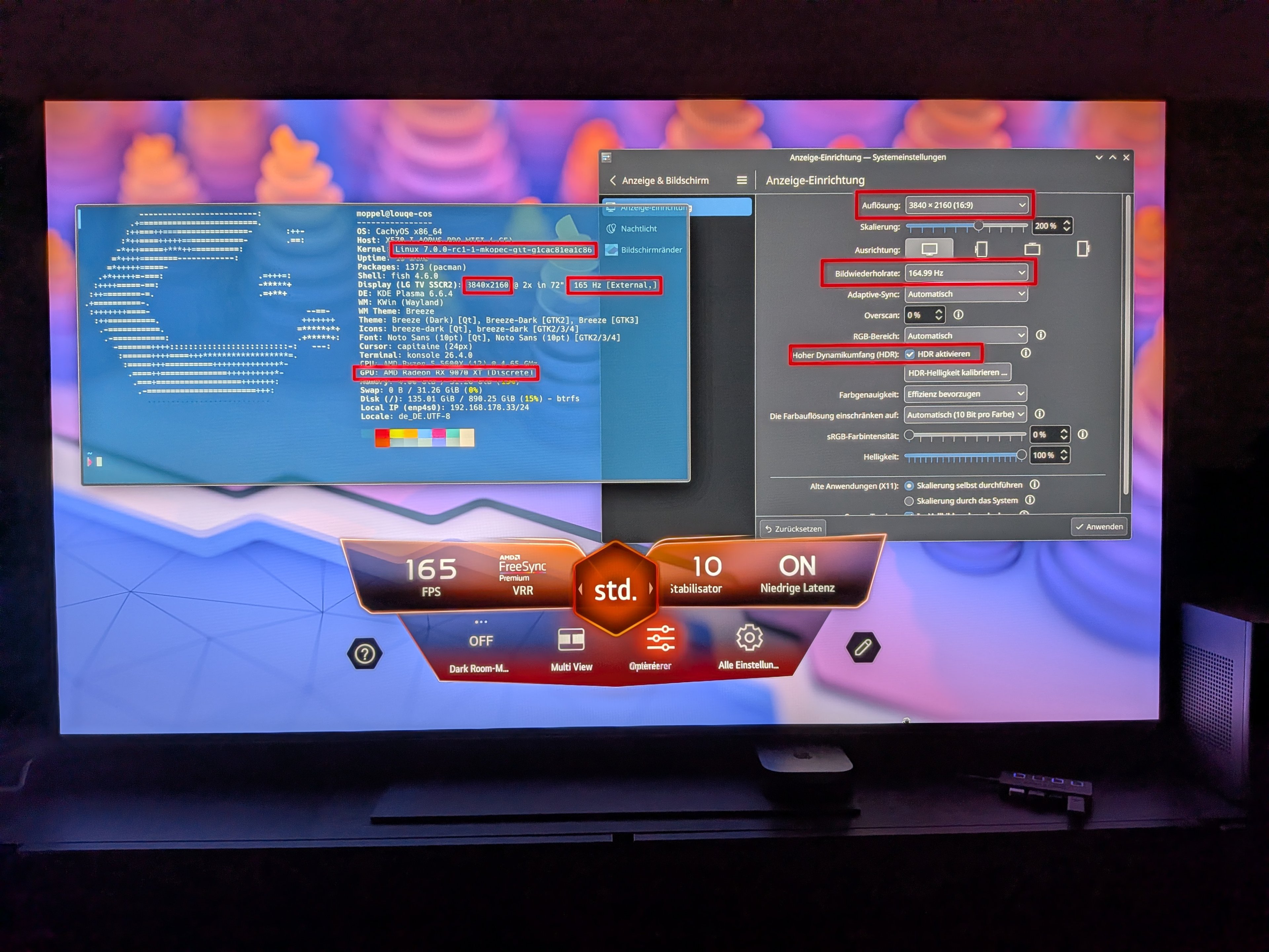

Ausnahmsweise Foto vom Bildschirm, damit auch am Overlay vom Fernseher zu sehen ist, dass tatsächlich 165Hz ankommen.
Ich hoffe, dass es bei euch auch läuft und ihr in den Genuss von HDMI 2.1 unter Linux kommt.

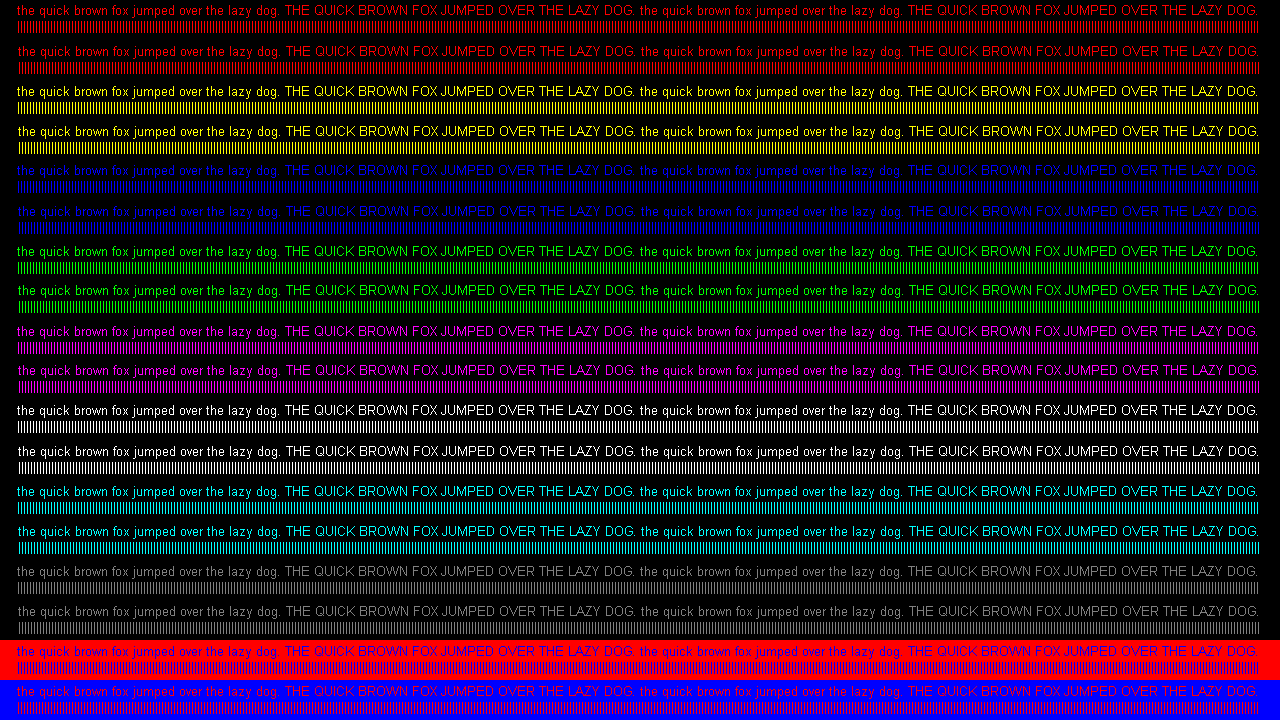

Testbild, bei dem 4:2:2/4:2:0 zu gut erkennbaren Artefakten führt:
Unbedingt darauf achten, dass das Anzeigeprogramm das Bild in der Originalauflösung anzeigt (100% Skalierung) und nicht hoch-/herunterskaliert.
Quelle mit weiteren Infos: https://www.rtings.com/tv/learn/chroma-subsampling
Was wären das für Artefakte?
Hab keine Ahnung groß von diesen 4:4:4 4:2:2 4:2:0 - der Bildschirm soll jedenfalls nur in HDR mit 10 Bit angesteuert werden./wird.
Man kann die Schrift bei bestimmten Farbkombinationen nicht lesen. Problem ist real und unter Linux definitiv sichtbar. Habe das gleiche Problem mit meinem Mini-PC mit 8845HS/780M unter Fedora.

Alexander2 schrieb:
Ja, die haben das drin, hab ich gestern gelesen
Ah ok. Deshalb sehe ich auf den Testbildern wohl auch nichts. Die Schrift ist in allen Zeilen klar lesbar.
