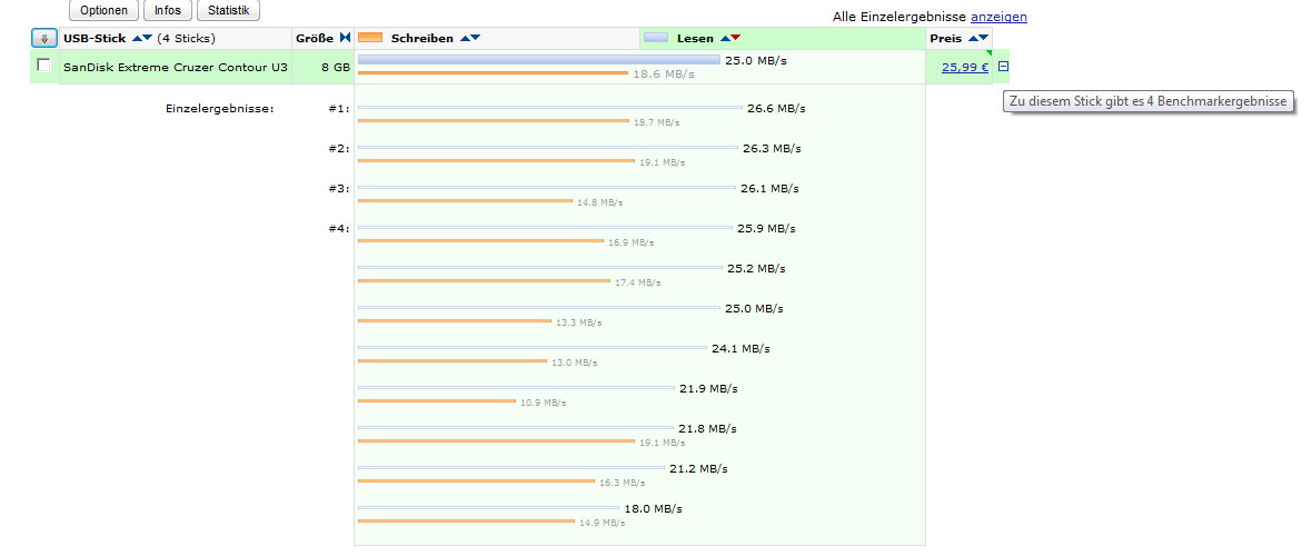

ich habe diese Seite mit USB-Sticks; rechts kann man mit dem [+] die Tabelle aufklappen, um Einzelergebnisse zu sehen.
Wie man sieht steht dort, dass es 4 Einzelergebnise gibt; diese werden auch durchnummeriert #1-#4. Tatsächlich gibt es aber 11 Ergebnisse.
Die Abfrage sieht so aus:
PHP:
SELECT
  COUNT(usbstick) AS anzahl, usbstick, hersteller, AVG(lesen) AS lesen, AVG(schreiben) AS schreiben, AVG(mwert) AS mwert, preis AS preis, kapazitaet, artikel, (kapazitaet/preis) As mbpe, (mwert/preis) As mbpspe, status AS status, id, breite, hoehe, bild
FROM
  usbstick
WHERE
  kapazitaet = 8 AND hersteller IN  ('SanDisk') AND schreiben >= 17
GROUP BY
  usbstick, kapazitaet
ORDER BY
  lesen DESC
COUNT(usbstick) AS anzahl ist eben 4, wie können dann aber 11 Zeilen ausgegeben werden wenn nur 4 gezählt werden?
Komischerweise existiert der Fehler nicht immer; wenn man mal die ungefilterte Tabelle anschaut gibt es einige Zeilen, wo die Anzahl stimmt und andere, wo es eben nicht stimmt.
Ich hab überhaupt keine Idee, was da falsch sein könnte bzw. wo ich ansetzen kann :confused_alt: Any ideas?

Aaaah, jetzt fällt es mir wie Schuppen aus den Haaren :D Hat nichts mit dem GROUP BY oder COUNT zu tun.
Die DB-Abfrage, welche in diesem Fall 4 liefert, berücksichtigt u.a. die Filter für die Lese- und Schreibgeschwindigkeit (Lesen > 17 MB/s). Für 4 Sticks (irgendwelche der 11, nicht die ersten 4) trifft der Filter zu: also ist 4 korrekt.
Aber bei den Einzelergebnissen prüfe ich das nicht. Hier gebe ich einfach alles Ergebnisse desselben Sticks aus. Muss ich mir mal überlegen, wie ich das gestalte.

Mir ist auch eben aufgefallen, dass bisher die Mittelwerte des Sticks (im Bild) gar nicht gestimmt haben; das passt jetzt auch.
