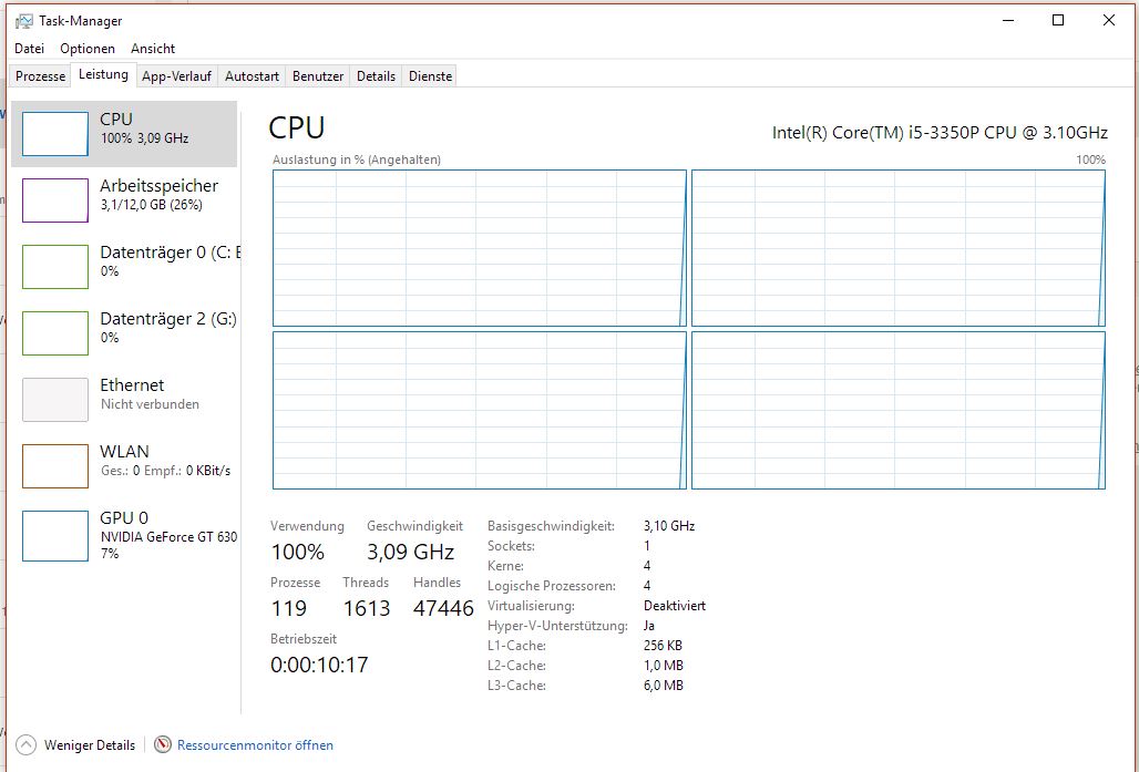

Du schreibst zwar von CPU-Auslastung 100%, aber ist das dauerhaft so, wenn Deine Programme laufen? Mach doch mal einen Screenshot des Windows Task-Manager auf dem Reiter "Leistung" und aktiviere die Sicht auf die einzelnen Kerne.
Dauerhaft, wenn die entsprechenden Programme / Berechnungen laufen.
bei Sicht auf die Kerne dies gemeint(?):

not bad... da allerdings keinerlei Last auf dem Datenträger anliegt...bringt dir ja nur CPU Power was... mehr Takt oder Kerne... rest bringt wohl nix bei deiner Anwendung..

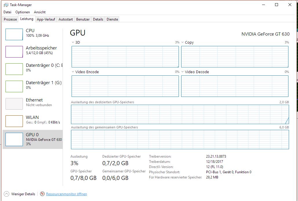

Nö. Nicht GPU sondern CPU.
OK:

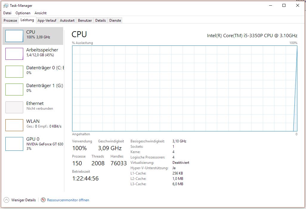

WArum ist da nur ein graph im taskmanager für die CPU - müssten das nicht vier sein ?
Rechtsklick aufs Diagramm -> Graph ändern in -> Logische Prozessoren

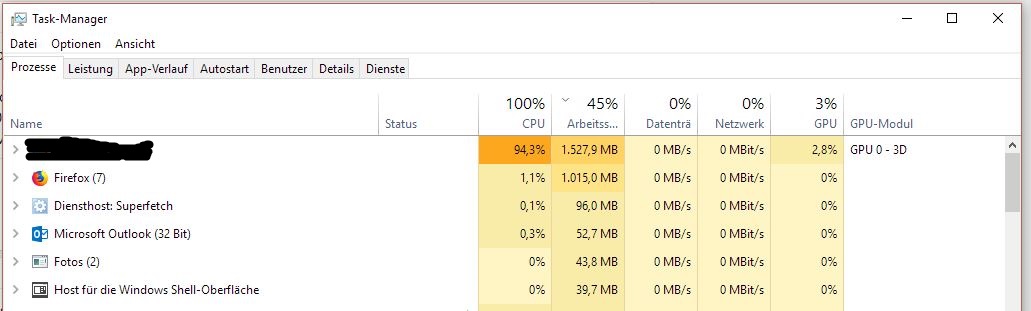

Danke;
habe zwischenzeitlich Superfetch deaktiviert, deswegen reduzierte Auslastung Arbeitsspeicher
