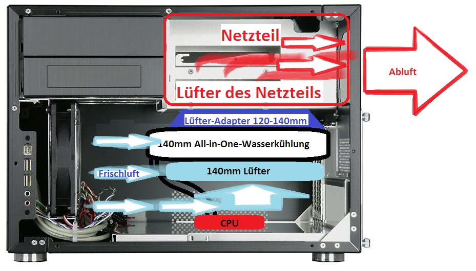

Edit: bin gerade auf was spannendes gestoßen:
klick#1
klick#2 zeigt ein potentielles NT, welches ich nicht komplett zerlegen muss um an den Lüfter zu kommen (aus Gründen der Garantie) ^^

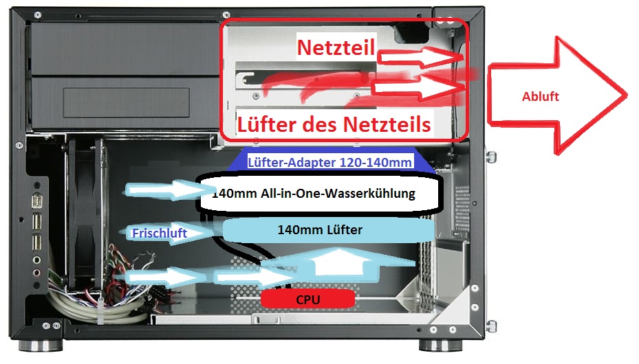

klick#3 zeigt ein 140mm Radiator, welchen ich dann dank dem Adapter vor das NT klemme - somit wäre das NT durch den größeren Radiator etwas entlastet.

Irgendwo hat CB mal getestet, das die Wakü besser mit kalter Luft von außen harmoniert als mit warmer von Innen. Dazu kommt, dass die erst durch das NT muss und dort den Lüfter beeinflusst. Du kannst Ihn testweise mal so verbauen. Ich würde klar sagen, das letztere Variante schlechter ist. 200 Watt Abwärme aus dem Gehäuse rauszubefördern ist sicher machbar (MB + CPU). Weitere 200-300Watt der GPU ist das viel größere Problem, sofern alles im Gehäuse landet.
Verbaue soviel Lüfter wie nötig und so wenig wie möglich. Zwei weitere, nur um die Luft adäquat aus dem Gehäuse zu pumpen würde mich stutzig machen. Vom Konzept her gibt es bessere (kleine) Gehäuse, die sicher einen kühleren und leiseren Betrieb zulassen. Aber Du entscheidest das ja schlussendlich...

NT Lüfter ausbauen......:eek::eek:? NT mit Fan sind für sowas nicht ausgelegt. Auch wenn Du einen Lüfter davor packst ......es besitzt zu wenig passive Kühlkorper innen und das Gehäuse ist ja bis auf 2 Seiten geschlossen. Wenn die Schutzschaltungen nicht ausreichend sind .....naja
Wenn schon solche Experimente dann nimm ein passives.....dann brauchst Du auch nichts aufschraube und Ausbauen. Das aus meiner Sig ist bezahlbar und auch bei eigentlich falscher Montage von mir(müsste laut Seasonic hinten unten) unbeeindruckt und der normale Luftstrom im Case reicht für die Kühlung.

Ich hatte nie vor, den Lüfter eines NT's auszubauen! Meine Bestrebungen gehen dahin, den 120mm-zu-140mm-Adapter vor den NT-Lüfter anzubringen und an das 140mm-Ende dann eine 140mm All-in-One-Wakü anzubringen um die CPU still zu bekommen. Somit wäre zumindest diese Abwärme aus dem Gehäuse geschläust...

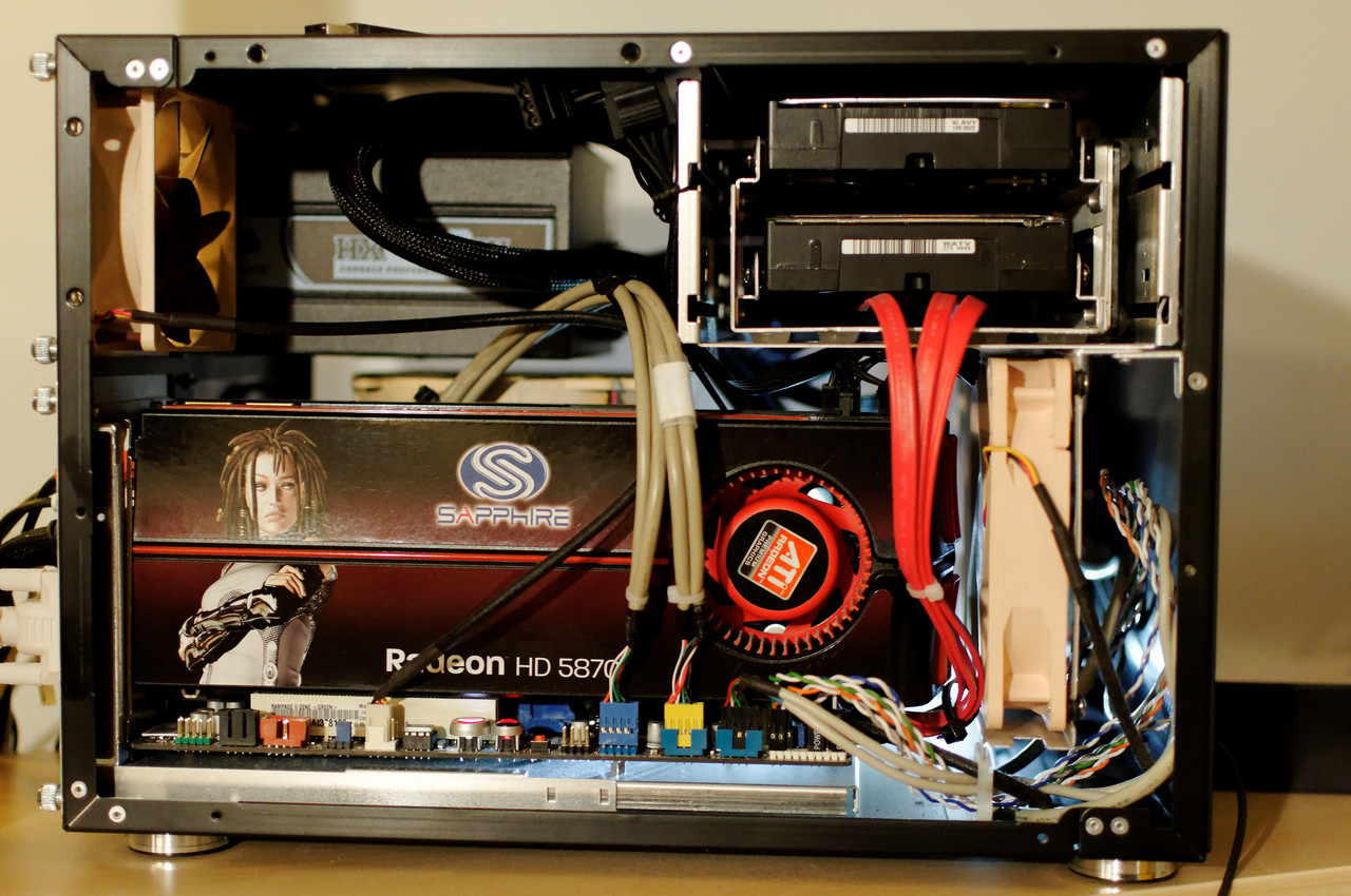

Um das Ganze visuell zu veranschaulichen:

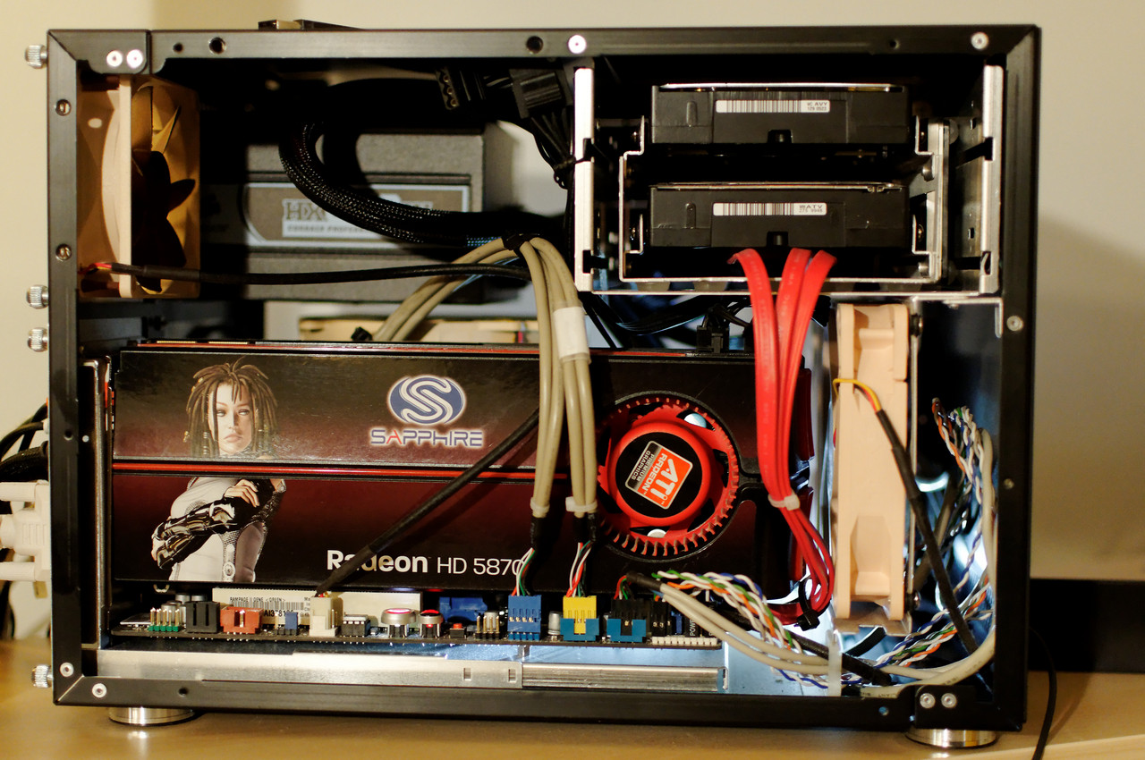

und jetzt erklärt mir bitte, wo sich anhand des angehängten Bildes die Wärme um den Bereich der GPU problematisch stauen soll - vielleicht übersehe ich ja wirklich etwas, denn ich kenne keine GPU die eher mit Frischluft versorgt wird, als eine GPU in einem solchen (auch geschlossenem) Gehäuse. :D
118503d1246819153-tagebuch-lian-li-v351b-little-black-orange-dream-zu-verkaufen-erscheint-im-mp-.jpg
hier ein Bild samt einer verbauten HD 5870 - die sogar nen halben cm mehr misst als die R9 290X
