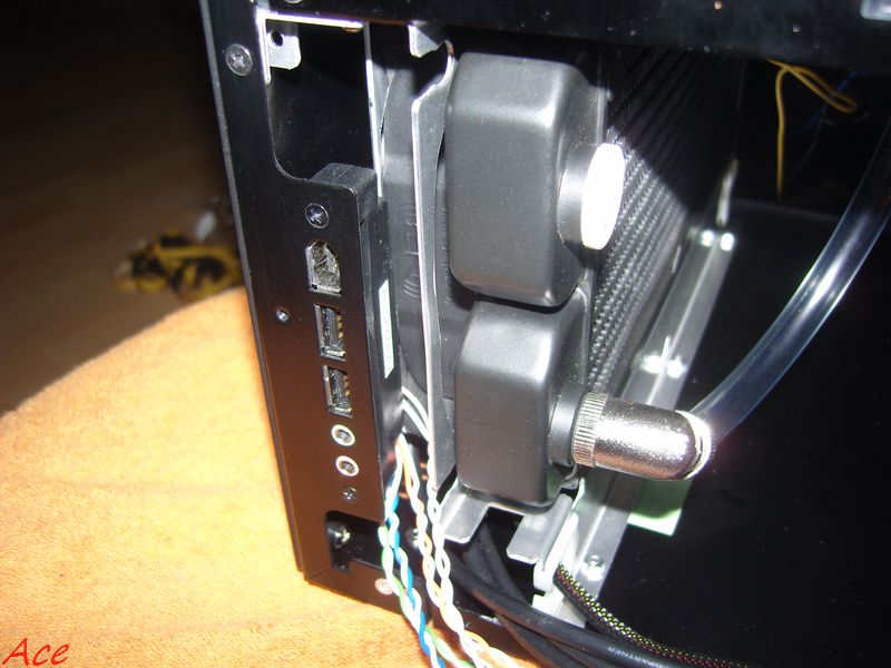

Ich würde dann auch eher die Halterung, wie dort scheinbar geschehen, modifizieren und einen sehr dicken 240er Radi verbauen, der dann sowohl CPU als auch GPU kühlt.

nik_ schrieb:hdd käfig rausbohren, vorne veränderungen (frontpanel rausholen, evtl. front abbauen und wieder drannieten).
wenn du umbauen willst: backplate mod
Habe ich das richtig verstanden, dass die für das gesamte Innenleben Nieten angebracht haben - selbst für das HDD-Case und die Schiene für die Lüfter?

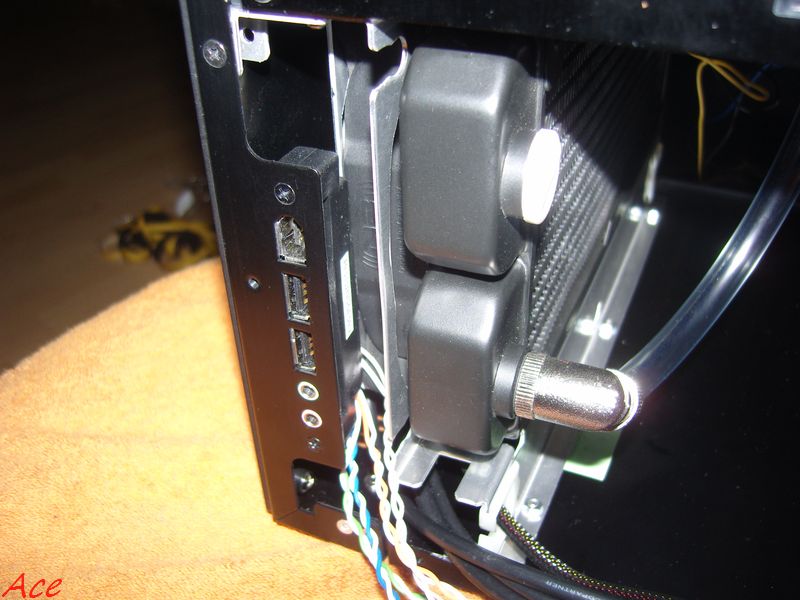

Ich finde leider zu wenig gutes Bildmaterial
jop, alles genietet.
http://media.materiel.net/live/82723.jpg
da sieht man die befestigungen des hdd käfigs an der rückseite, sowie an den 5,25" schächten
http://www.cowcotland.com/album-picm1307.html&user_id=4158
oben die silbernen teile das sind die nieten. 2 für den hdd käfig, 2 für die 5,25" schächte

Uff, damit haben die mir keine Freude gemacht - ich will wie gesagt am Gehäuse nicht werkeln!
Würde ich die Lüfter irgendwie nach hinten bekommen und den 240er Radiator an deren ursprüngliche Position?

Fatal Justice schrieb:Ich würde dann auch eher die Halterung, wie dort scheinbar geschehen, modifizieren und einen sehr dicken 240er Radi verbauen, der dann sowohl CPU als auch GPU kühlt.
Ein 'dicker' Radi wird's kaum werden, da die GPU ganz sicher Ihren Platz brauchen wird - also eher schmal :/

Der Radi vorne montiert bekommt praktisch gar keine Luft mehr. Das Gehäuse ist ja auch nur vorne unten offen. Das dürfte ein Problem sein. Außerdem harmoniert das dichte Kühlgitter nicht so gut mit pull Betrieb, so wie auf deinem Bild gezeichnet...
Vor dem GPU Teil des MB würde ich den Lüfter nach ganz hinten (also direkt vor die vordere Gehäusewand) setzen, dann passt auch ein dicker 240er Radiator, und lange Grafikkarten.

Fatal Justice schrieb:Der Radi vorne montiert bekommt praktisch gar keine Luft mehr. Das Gehäuse ist ja auch nur vorne unten offen. Das dürfte ein Problem sein. Außerdem harmoniert das dichte Kühlgitter nicht so gut mit pull Betrieb, so wie auf deinem Bild gezeichnet...
Mhm, gehe mit dem Gedankengang konform - war auch der Punkt, auf den sich meine letzte Frage bezogen hat: "Würde ich die Lüfter irgendwie nach hinten bekommen und den 240er Radiator an deren ursprüngliche Position?" (Ohne Nieten und Schrauben

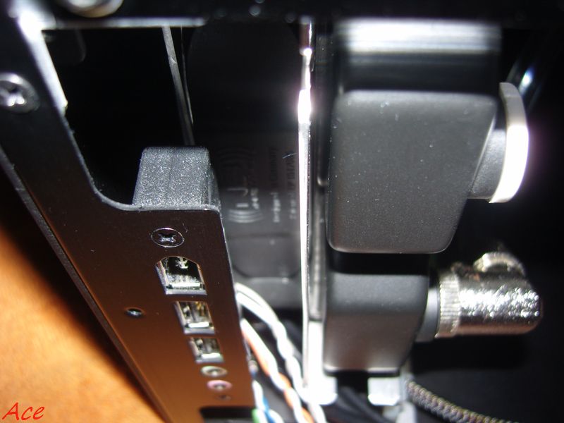

Ich sehe da nur die Schiene auf dem die Lüfter sind ohne einen Grat, also passt der Radiator wohl darauf, zumindest, wenn er an den gegebenen Montagepunkten festgeschraubt werden soll. Der hintere Lüfter hat zur Gehäusevorderwand genug Platz und der zieht dann auch Frischluft. Der vordere passt ja wegen der Front USB nicht davor, der wandert dann dahinter, also fast über das MB. Solange der Radiator nicht zu breit ist, sollte das auch da passen. In der Höhe ist meist der ATX Stecker, dass wird also eng werden, aber machbar ist es wohl.
Auf dem allerersten Bild, dass Du verlinkt hast, sieht man das ziemlich gut...

Auf dem Radiator selbst sind doch Bohrungen, an die der eine Lüfter befestigt wird. Beim hinteren wird der Lüfter dann an das normale Halteblech geschraubt. Ginge natürlich auch auf den Radiator, nur dann passen keine großen Grafikkarten mehr und das sollte ja gerade vermieden werden.
Nach den Bildern zu urteilen, scheinen auch zwei Lüfter im Push Betrieb verbaubar zu sein. Ich denke aber, das bei demjenigen keine 10,5 Zoll PCB GPU verbaut war, denn das dürfte so nicht mehr passen. In der o.g. Bestückung aber schon.
