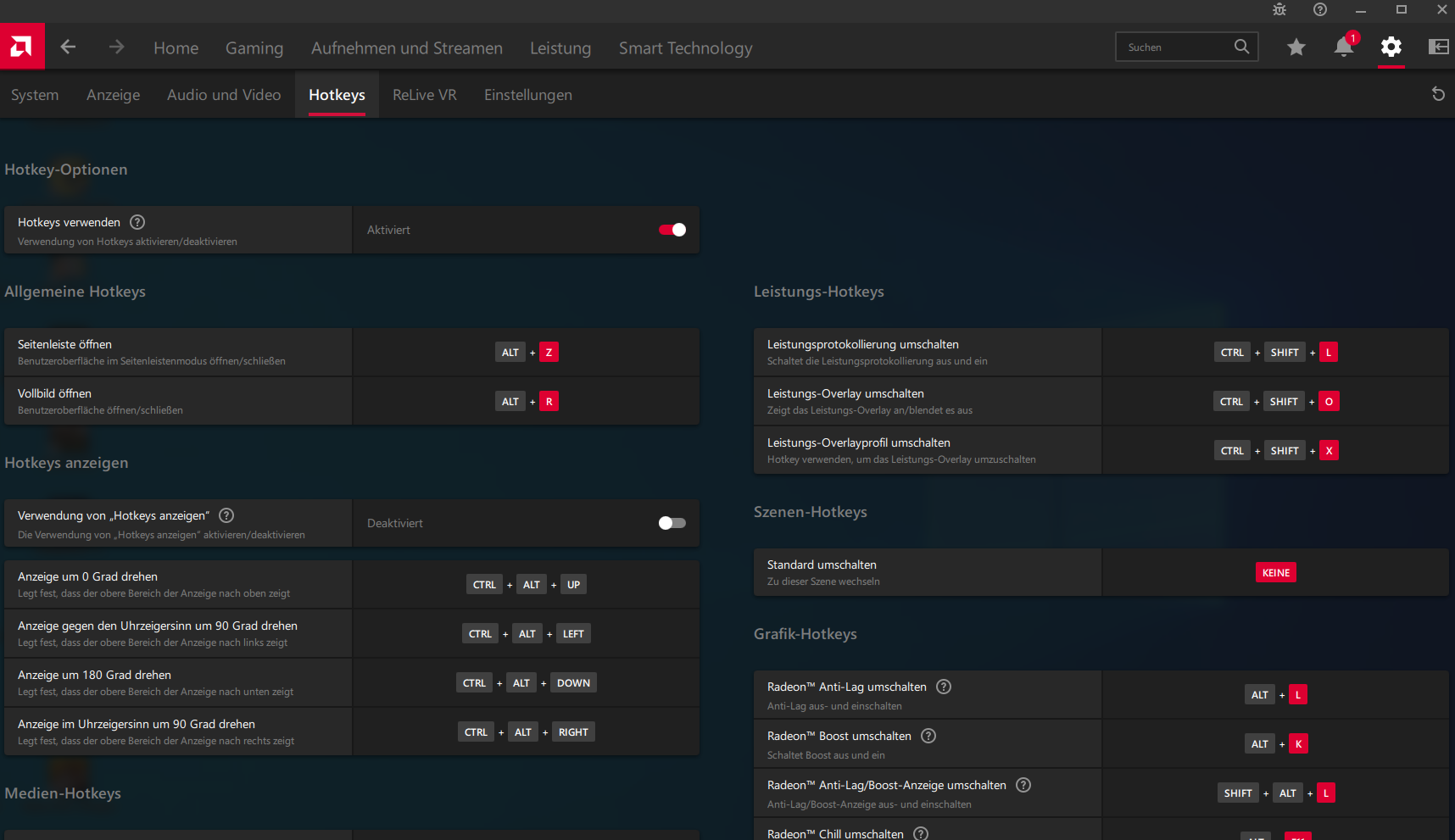

komisch mann konnte sich doch mal oben rechts alles anzeigen lassen so fps und auslastung mit alt. und r wieso geht das nicht mehr?
xXDariusXx schrieb:
STRG links + Umschaltaste links + O
jaa genau so war das mal aber irgendwie funktiorniert gerade nicht bei mir ich dreh durch
Ein Afterburner/RTSS Overlay ist ohnehin die bessere Alternative...

ja gut nach einem update des grafiktriebers und einem neustart habe ich es jetzt aktiviert bekommen die grafikkarte mit custum shader an ist immer zu 99% asgelastet der cpu nur zu 25% und ich habe 40 bis 100 fps mit custon shader aus ist die gpu bei 100% und die cpu bei 25% und da habe ich 600 fps
