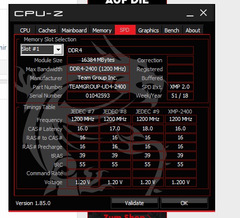

Kannst du mir bitte sagen, was du ganz genau verbaut hast? (SPD)
Single-Channel DDR4-2400 ist sicherlich dein Problem - das kann man schon jetzt sagen.
Falls du 2 Riegel hast, gehören diese in der Regel in Slot 2 und 4.

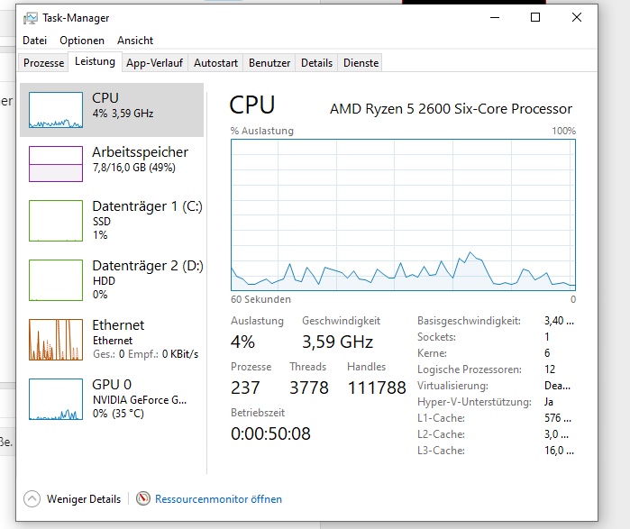

Was macht der PC allein (20% Auslastung), wenn Du nicht spielst?
Siehe hier
Falls du 2 Riegel hast, gehören diese in der Regel in Slot 2 und 4. Bitte ohne Strom ...

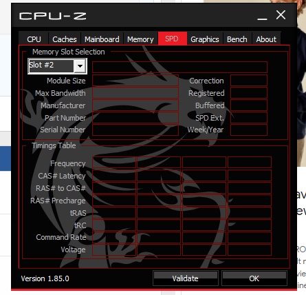

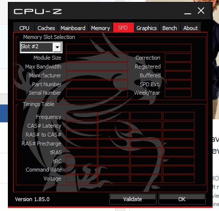

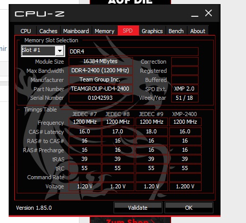

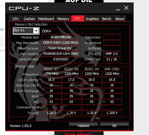

wo seh ich das genau? sry die dumme Frage. (SPD bei Cpu nehme ich an) bei Slot 1 steht das wie auf den Screen Slot 2 ist leer, was muss ich nun konkret tun?

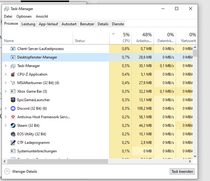

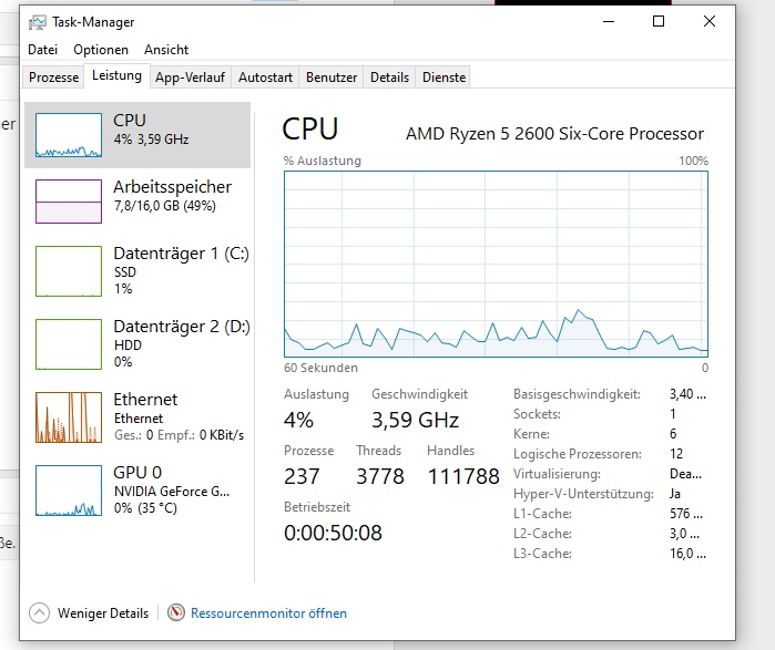

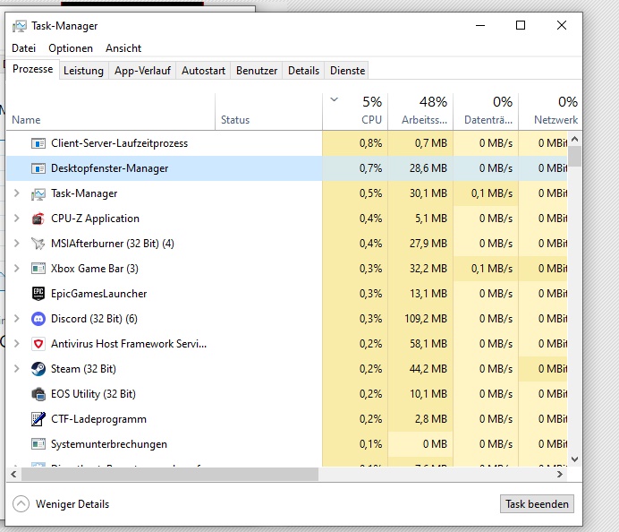

Je mehr im Hintergrund läuft, je schlechter ist das, also mal die Hintergrundprozesse deaktivieren
und diese ominöse AV Lösung vom Rechner werfen.

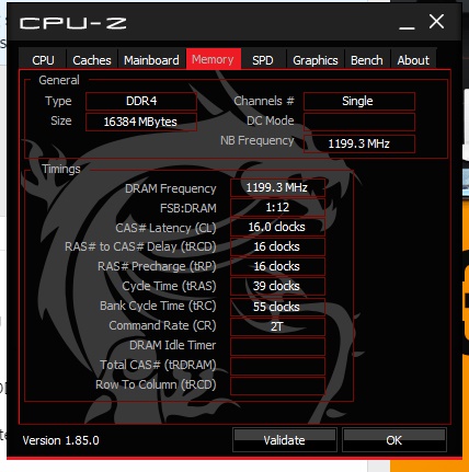

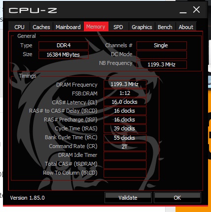

Ok, du hast nur 1 Riegel mit DDR4-2400. Dieser hat 16GB. Das ist nicht optimal. Soll heißen, Dual Channel aus 2 Riegeln wäre besser. Und ein höherer Takt wäre besser. Jedoch kannst du den Ram übertakten, falls du dir das zutraust.
Aber was ich dann nicht begreife ist, weswegen es vorher angeblich rund lief.
Heute noch ist Crucial Ballistix im Angebot. 16GB oder 32GB.
Sorry, habe dich verwirrt. Es gibt keine 4 Plätze.
Liegt am günstigen Mainboard.
Den Riegel aus Slot 1 raus nehmen und in Slot 2 stecken. Am Besten noch einen kaufen und ihn in Slot 4 stecken.
A2/B2 bei 2 Riegel Bestückung.
Edit: Lese gerade das Board hat nur 2 Plätze also umstecken nicht von nöten. Trotzdem einen zweiten dazu damit Dualchannel genutzt werden kann. Bringt spürbar bei so gut wie allem was man tut etwas.

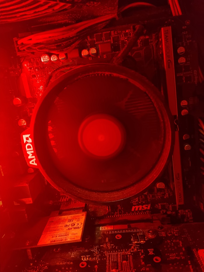

PC ist offen, hab nur ein Riegel der steckt ganz normal drin!

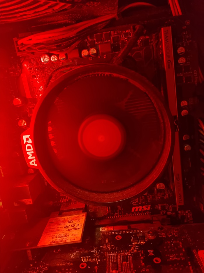

Reinigen könntest du mal :stacheln:
Aber was Zwirbelkatz schrieb ist richtig. Bei dir stimmt etwas anderes nicht, mit dieser CPU läuft CSGO normalerweise ohne Probleme in einem angenehm hohen FPS Bereich.
Bei dir läuft sicher ein Haufen im Hintergrund an Bloatware.

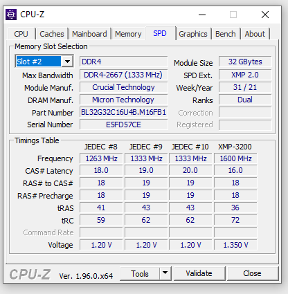

simon1818 schrieb:
passt der auf das Asus Mainboard ?
Ja. Aber warte mit kaufen. Deine CPU reicht normalerweise. Du hast andere Probleme ^^

dann müsste ja reintheoretisch der CPU dauerhaft und nicht nur bei Spielstart ausgelastet sein oder täusch ich mich da? eine Formation der Festplatte mit kompletter Datenlöschung sollte dann das Problem fixen? oder gibt es noch eine andere Möglichkeit als komplette Formation?
