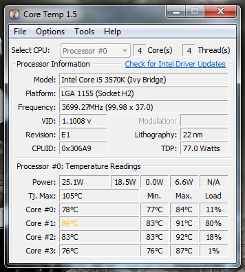

Mit was liest du die Temperatur aus?
Kannst du beobachten, dass die CPU runter taktet?
Welches Tool nimmst du denn zum auslesen?
Und läuft die CPU mit dem standard Takt (3.4Ghz), oder wurde der Takt wirklich aus Überhitzungsproblemen schon automatisch runtergetaktet?

ich tippe eher darauf, dass der sensor sich verabschiedet hat oder das Ausleseprogramm falsch misst.
ok mache ich
ja hier zeigt er ähnliches an. mache gerade gar nichts außer google chrome zu benutzen

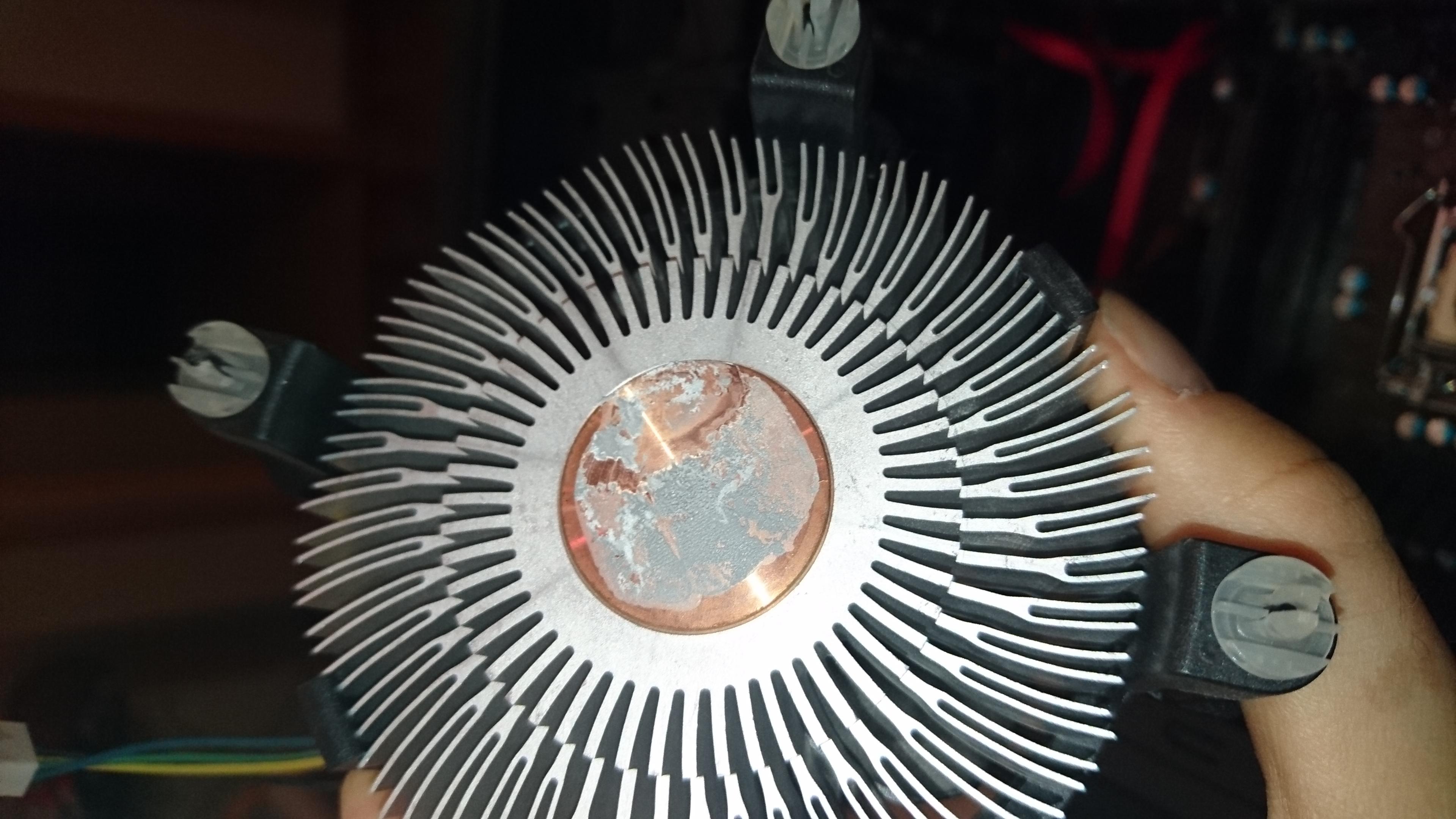

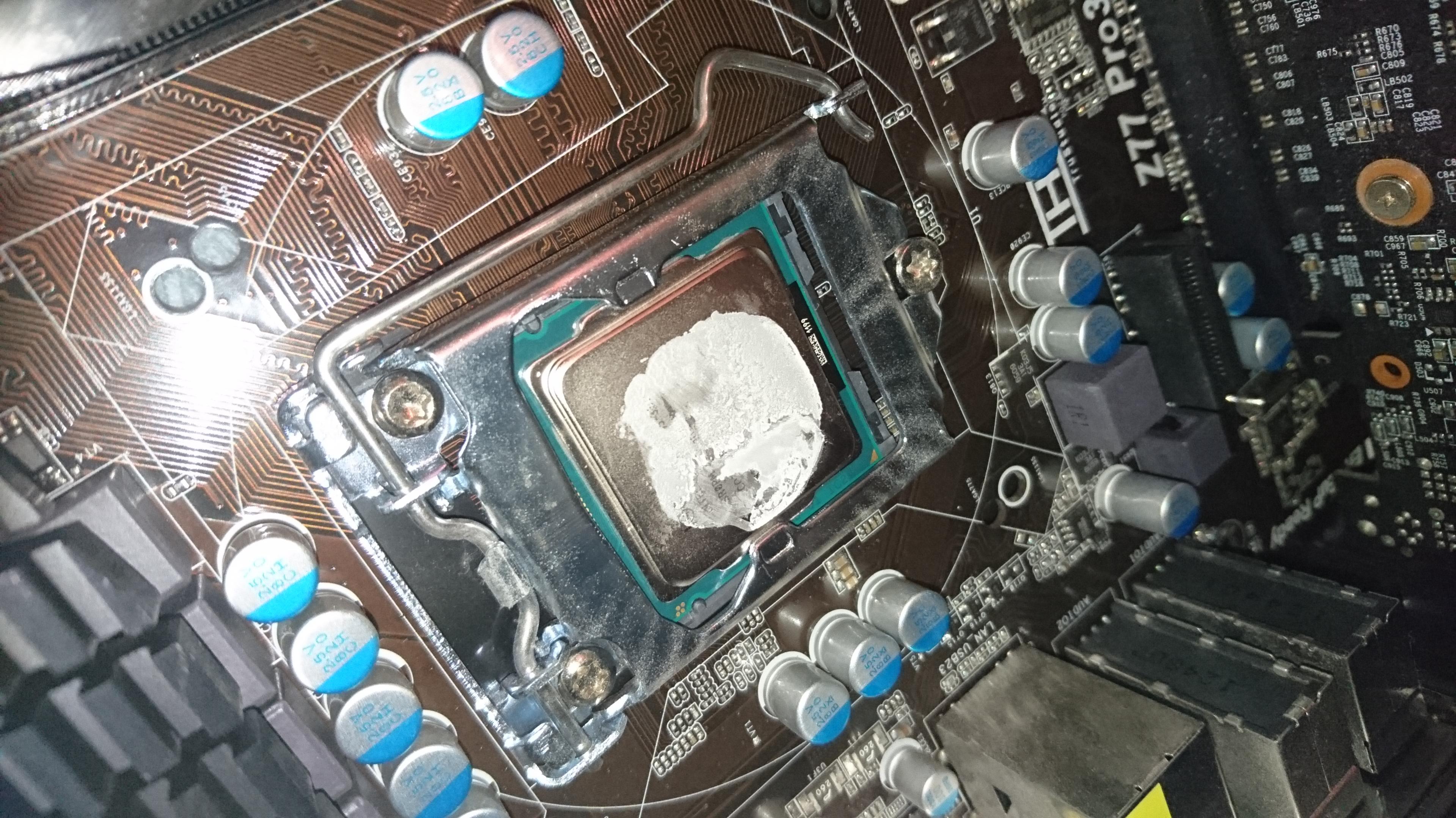

also so sieht das innere meines PC's aus. Irgendwelche Tipps dazu?
Prozessor hat minimalst gewackelt in dem Sockel aber trotzdessen sah der Prozessor oder der Sockel unbeschädigt aus
Bin nicht der beste PC-Kenner, aber wo seh ich denn ob der CPU mit den 3.4Ghz taktet?
Sieht so aus, als wäre ein Push Pin im Eimer. Und den vierten sieht man gar nicht erst. Sprich der Kühler sitzt nicht mehr richtig.
Kauf einen neuen Kühler(und dazu neue WLP, falls nicht dabei).
Kerntakt kannst du dir z.B. mit HWiNFO anschauen(findest du hier auch bei den Downloads).
Jupp, mindestens ein Pin ist abgebrochen. Alterserscheinung, Pech, was auch immer.
Damit fehlt der Anpressdruck, und er kühlt nicht mehr. Um einen neuen Kühler kommst du nicht herum.
