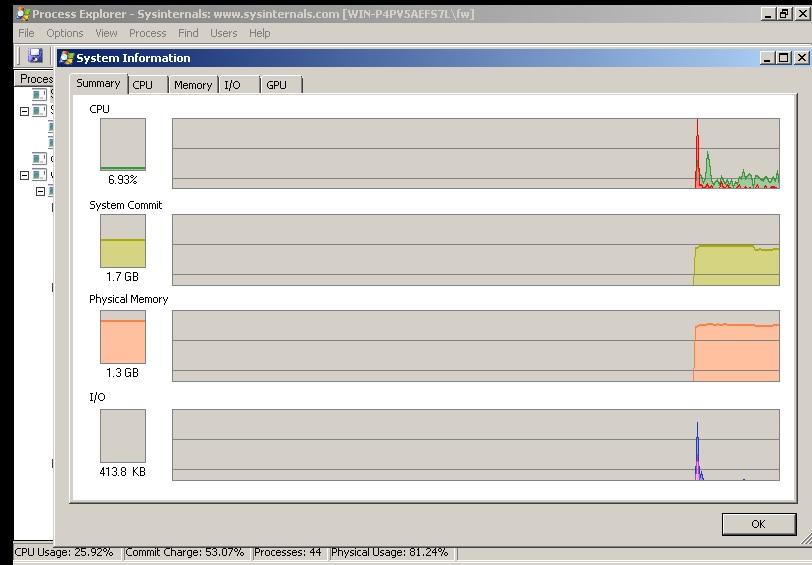

Bist du sicher daß es nur 1,3GB sind? Wenn du in Zukunft Werte nennst, bitte nur absolute Angaben und niemals Prozentwerte. Ich hab übrigens den Process Explorer explizit aus gutem Grund erwähnt und nicht den Taskmanager.

So sieht es in der VM aus
Dann gib einer VM mal 2GB, denn wie du siehst: 1.7GB genutzt. Physisch sind 1.3 in Benutzung und die restlichen 200MB wohl Minimalcache.
Ach das waren jetzt 1.6 GB Ram in der VM,wo ich den Screen drin gemacht hab... sorry wenn der Screenshot Verwirrung gestieftet hat. In den VMs mit 1.5 GB zugeteilten RAMs liegt er bei 1.6 GB Ram.

Der RAM läuft am Dauerlimit und wenn die Auslagerungsdatei nicht abgeschaltet ist, dann wird auch die unter diesen Umständen ständig aktiv sein.
