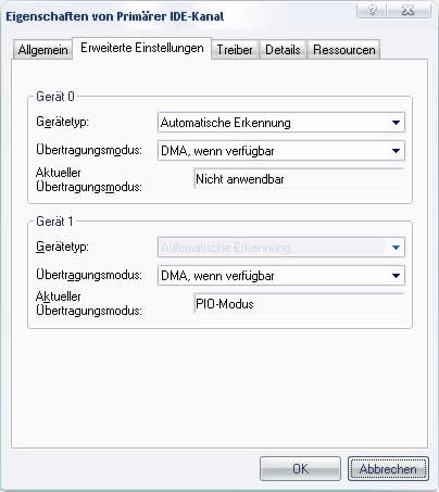

Also habe eben den Primären IDE Controller rausgeschmissen und neu gebootet. Die Platte hängt definitiv an diesem Controller, es hat eine ganze Weile gedauert, bis sie wieder aufgetaucht ist. Allerdings war dies leider nicht die Lösung des Problems, wenn ich unten angehängte Grafik richtig interpretiere, läuft die Platte immer noch im PIO-Modus. Und bei einem Kopierversuch hat sich zeitlich auch nichts geändert, 500Mb brauchen immer noch um die 4 Minuten... :(
Kann man diesen Modus nicht per Hand ändern? Wenn ja, wie?
Schöne Grüße, Alex

Ich würde mal ein anderes IDE-Kabel probieren.
Früher war es so, dass bei einigen IDE Controllern unter Windows nur mit einem extra Programm/Treibern der DMA Modus aktiviert werden kann. Weiß nicht, wie das bei deinem Mainboard aussieht.
Sind denn die Kabel in Ordnung? Kannst du da testweise mal ein anderes anschließen?
Also das Kabel war es mal nicht *schnief*
EDIT: Außerdem habe ich mal im BIOS nach der Einstellung geschaut, dort scheint alles normal zu sein, der PIO-, als auch der UDMA-Modus stehen auf [Auto]
