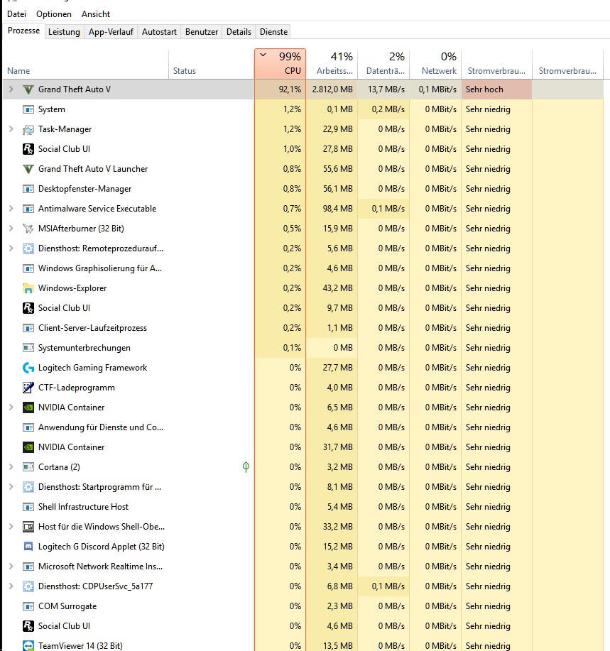

Siehe Anhang, so sieht es aus wenn ich im Spiel kurz raus gehen wenn das Problem auftritt

Ist aber am rödeln. Das kann natürlich mal einfach noch mehr CPU Last verursachen.(wie in deinem Screen zu sehen.)
Du kannst dich daran versuchen:
https://blog.emsisoft.com/de/28644/antimalware-service-executable-deaktivieren/
Entweder andere Zeitpläne einstellen oder deaktivieren. Dann aber halt auch kein Schutz mehr, also ersteres eher zu empfehlen auch wenns etwas komplizierter ist.
Reaktionen: Micha45
glaube nicht das es Windows Defender ist! schau mal was da 15% CPU braucht.
Mit rechter Maustaste und Dateipfad öffnen.

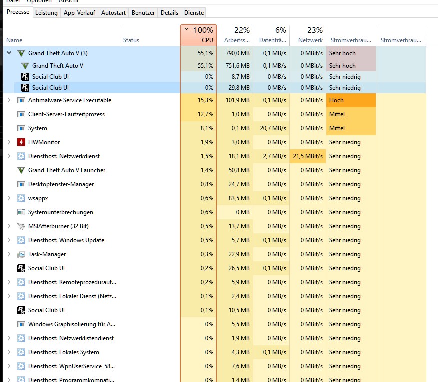

hab nun den zeitplan geändert. aber es ist eher schlechter geworden ?
die auslastung von diesem dienst ist auch nicht sonderlich hoch...denke eher es ist was anderes. nur was...

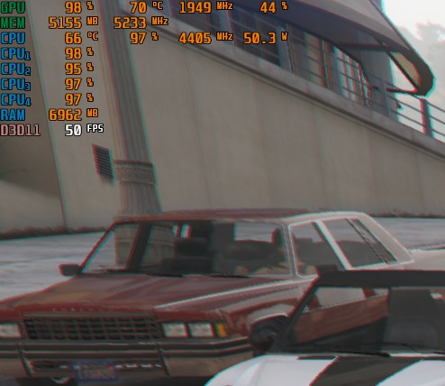

siehe screenshots, diesmal war cpu eigentlich sofort bei 100%
Hmm.. GTA5 kann gut 5 Kerne nutzen.
Nicht dass das ganz normales Verhalten von GTA5 ist ... müsste ich direkt mal nachstellen ....
Oder Du hast Dir halt irgendwo andere böse Software eingefangen, die nicht unbedingt sofort entdeckt werden möchte...
Reaktionen: Natascha303
