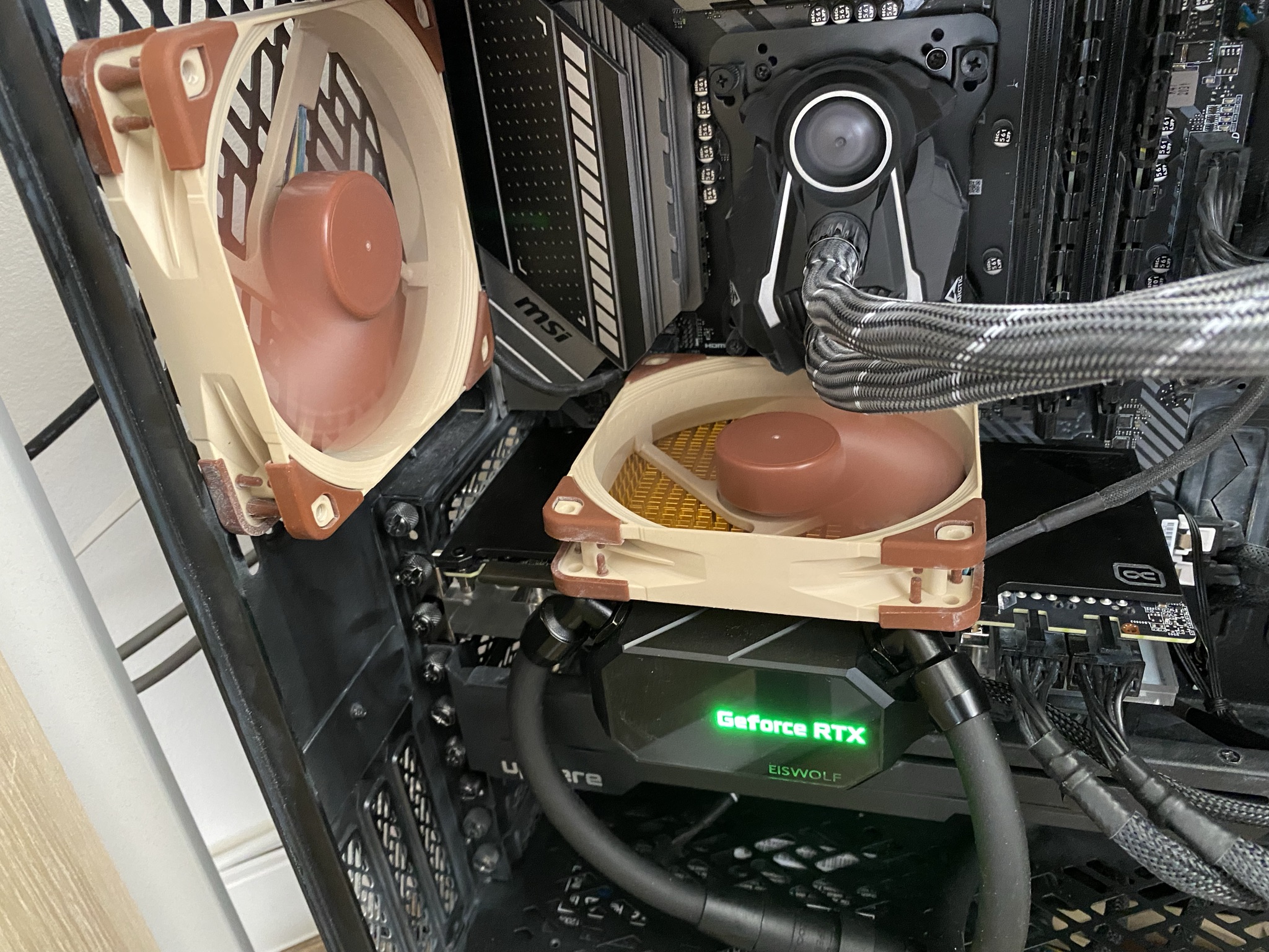

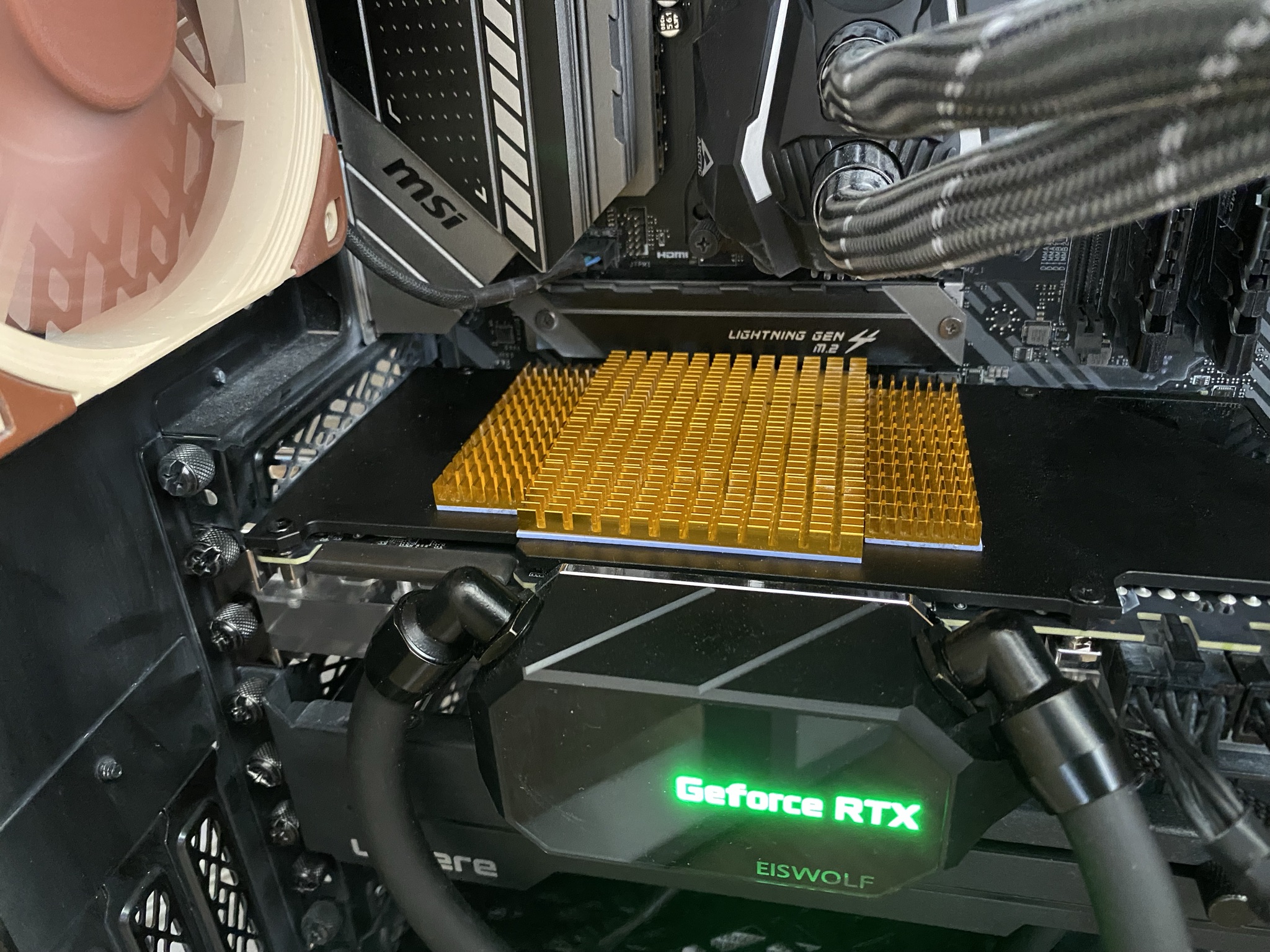

Es dürfte ausschließlich der RAM sein, der die Backplate aufheizt.
Ich hab mal zwei Fotos angehangen, die die Rückseite zeigen. Wie gesagt, Wärmeleitpads auf der Rückseite, Passivkupferkühler und noch n Lüfter hinten drauf bringen die "GPU Memory Junction Temperature" dennoch an ihr Maximum.
