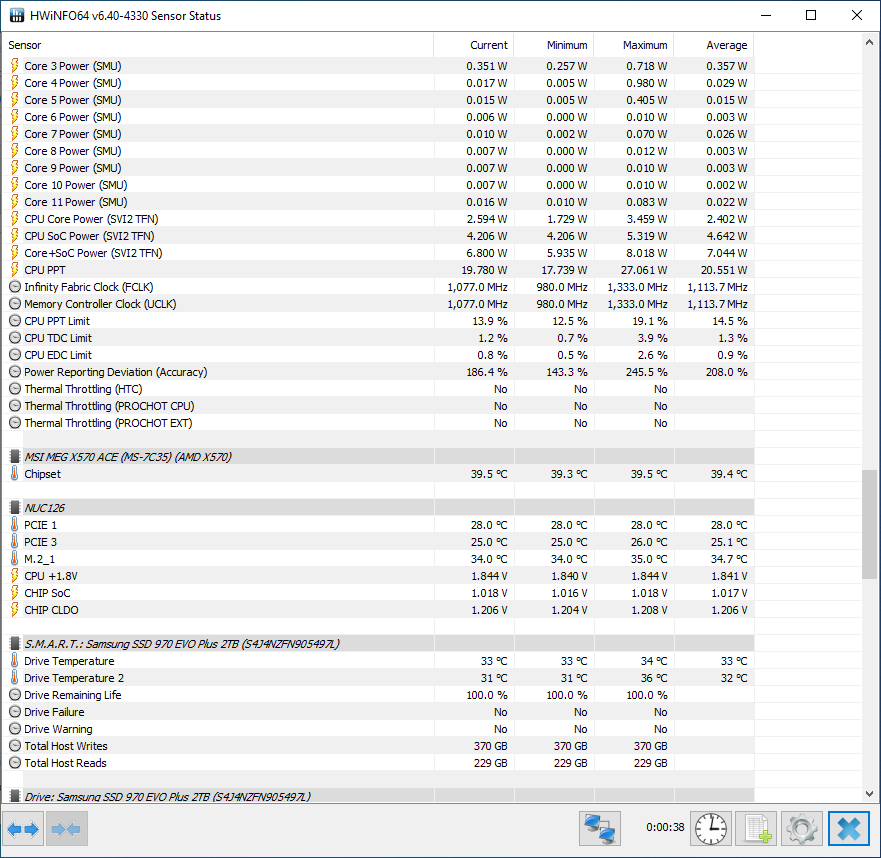

Hat eventuell jemand auch ein MSI X570 Board und kann mal mit HWiNFO schauen, was dort bei den Sensoren im Bereich Motherboard (unter CPU) steht?
Bei mir steht unter dem Bereich
MSI MEG X570 ACE (MS-7C35) (AMD X570)
nur eine Zeile:
Chipset 40.3°C
Falls bei Euch noch mehr steht, ist bei mir wohl der Super IO-Chip ausgefallen.
Ich habe auch versucht mit Argus Monitor auf die Lüfter zuzugreifen - aber er erkennt den Chip nicht.
Entweder weil er den nicht unterstützt oder nicht erkennt. Kann ich von hier aus nicht sagen.
Hab zwar ein anderes Board
aber die Chipsatztemperatur ist extra aufgeführt.
du müßtest nochmal eine , oder zwei Sparten mit dem Motherboardnamen haben,
wo dann auch explizit
Motherbaord
Temp 2
Temp 3
Temp 5
usw. aufgeführt sind
Taucht bei mir nicht auf.
Befürchte daher, dass das Board defekt ist.
