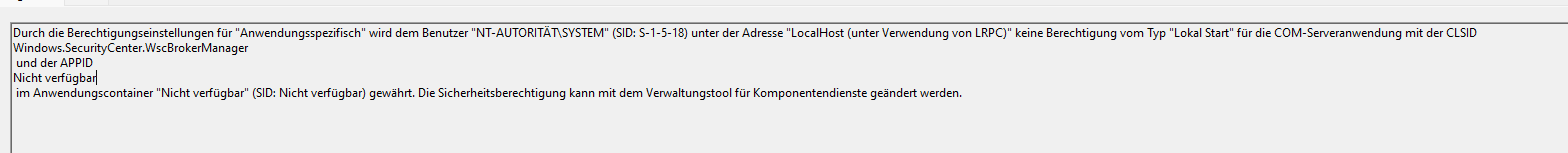

wieso lässt du die andere wichtige Hälfte der Screenshots weg? oO
Und Warnungen können auch alles mögliche sein, von harmlos bis "beachtlich".

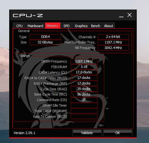

Alles klar, vielen Dank. Siehe Screenshot, ich hoffe das ist richtig.

Ah, an Ramübertaktung liegts schonmal nicht, der RAM läuft nur mit ~60% der beworbenen Performnace.

Ja, läuft mit Standardtakt. Die Auslastung spielt dabei keine Rolle.

Das hast du falsch aufgefasst. der taktet nicht hoch und runter je nachdem wiviel Leistung gebraucht wird. der ram läuft wohl schon immer mit nur 60% von der Leistung wie er beworben wurde. die Menge ist eine andere Geschichte.

hat damit nichts zu tun. er läuft nur mit 2400 und nicht mit 3600, das kostet im CPU-limit leistung. aber lange nicht so viel wie die nackten zahlen es suggerieren.
dennoch, wenn das akute problem gelöst ist solltest du für den RAM im UEFI des MBs das XMP laden.
