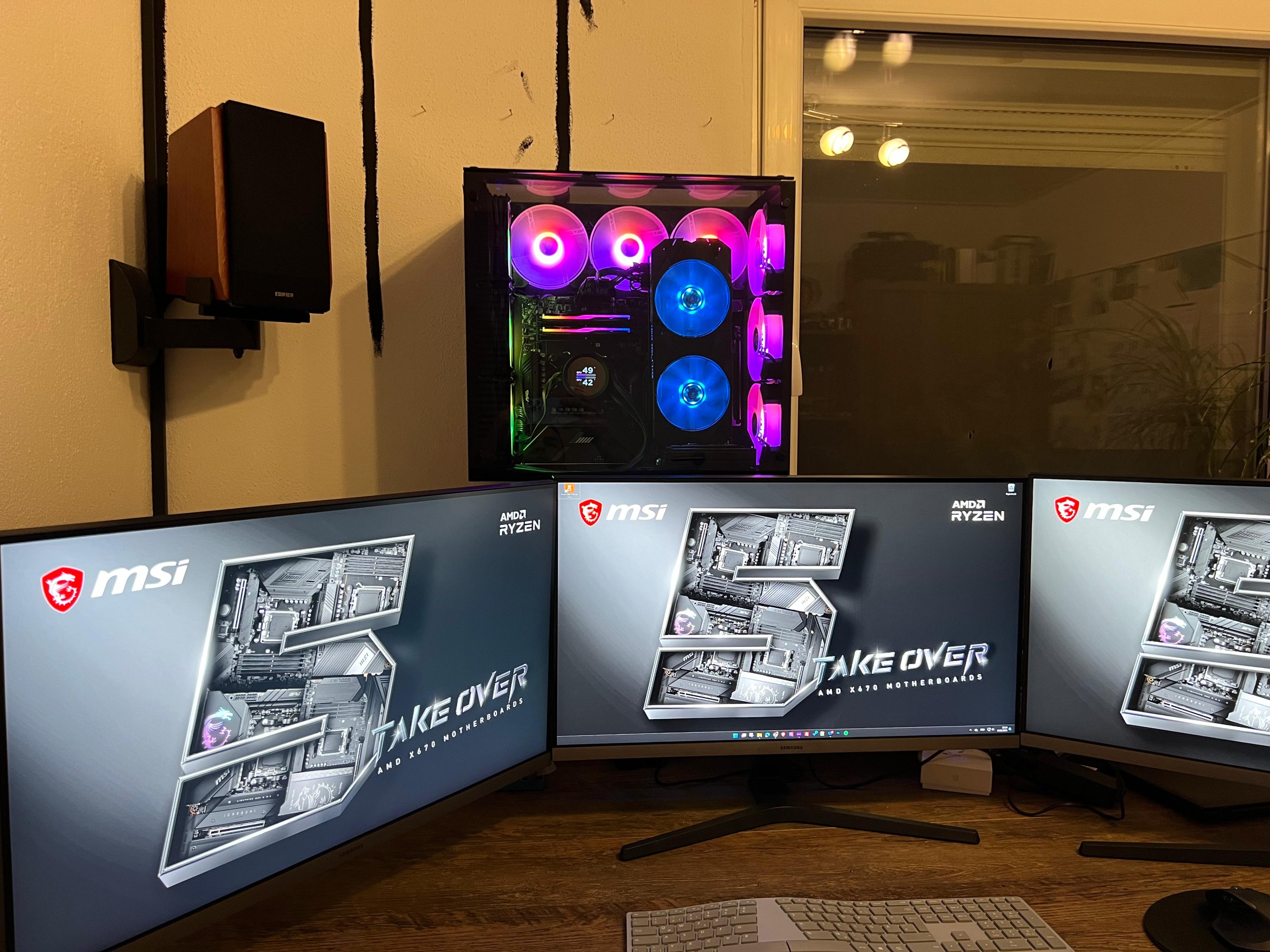

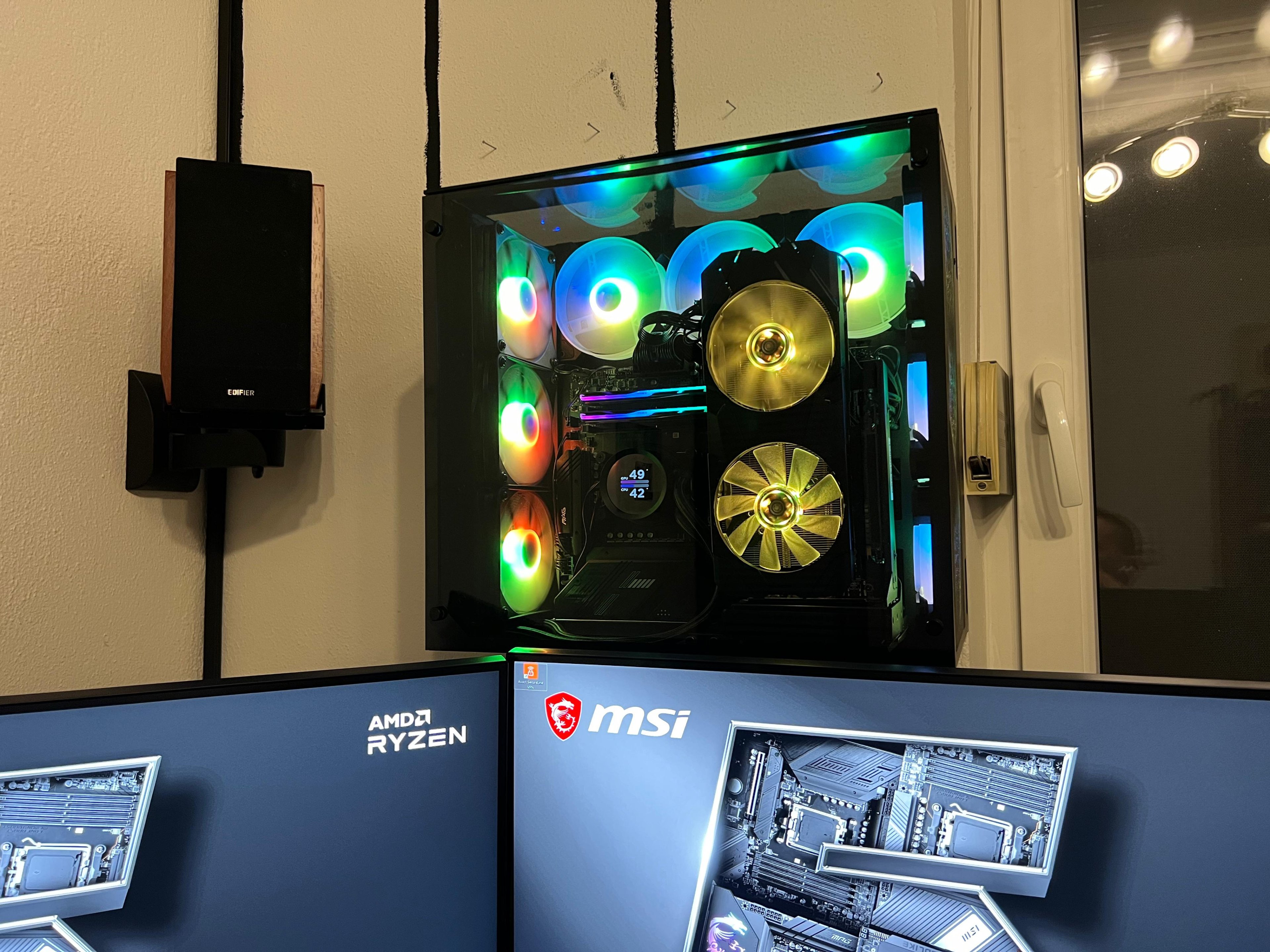

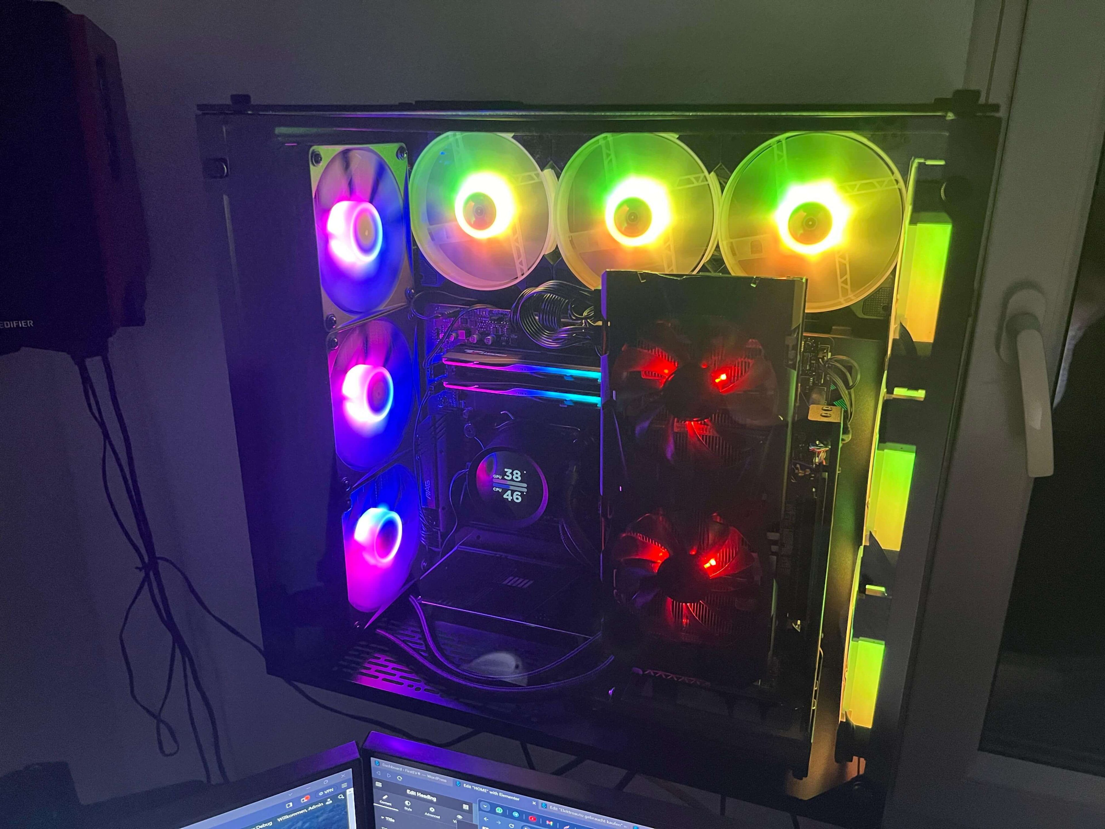

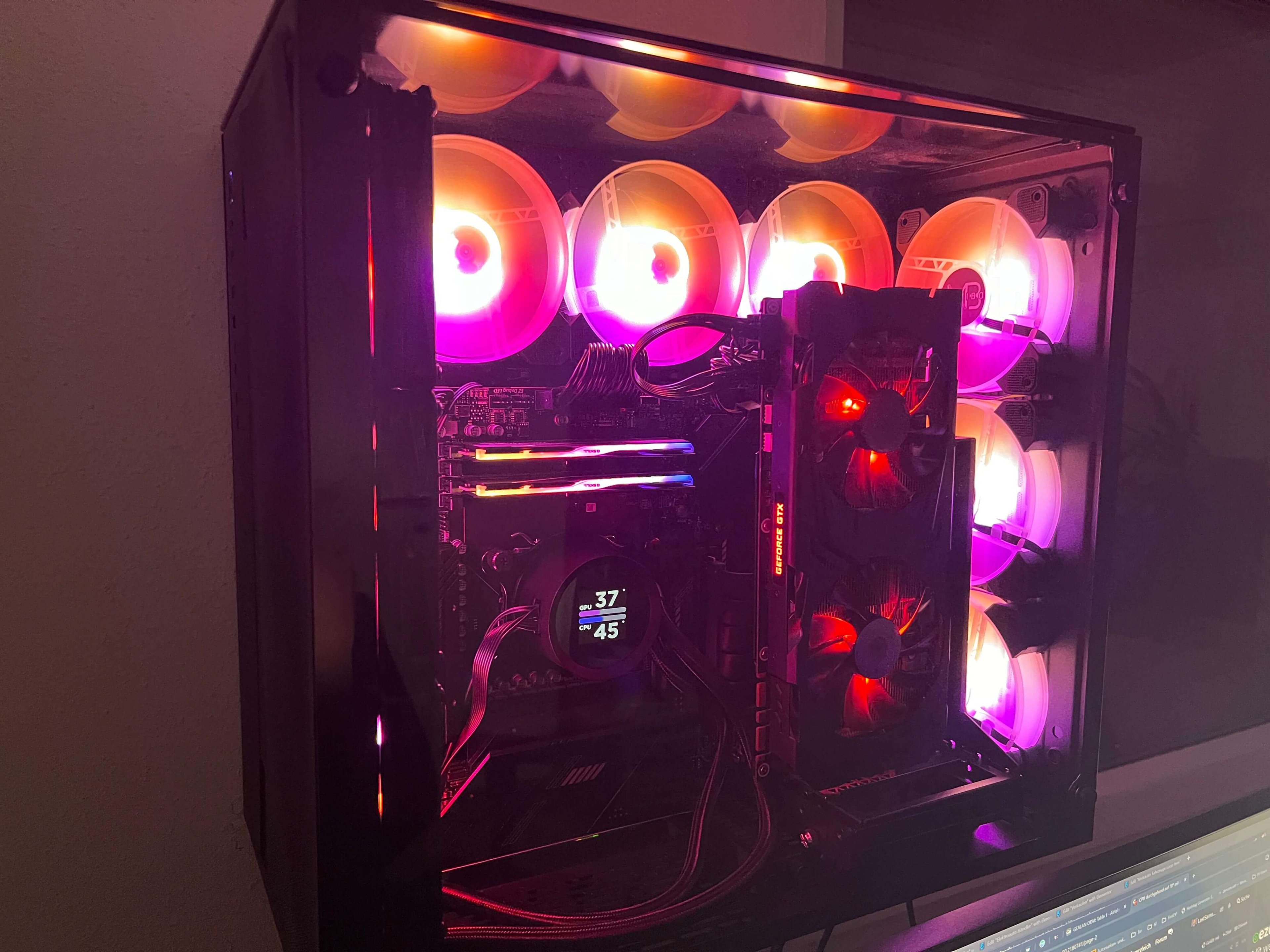

So, gesagt, getan. Gestern kamen noch die fehlenden Systemlüfter. Habe dann im gleichen Zuge die WaKü gedreht.
Einen Tag lang getestet und etwas gespielt, pendelt die CPU Temperatur im Office Modus bei 45-50 und beim spielen um die 60 Grad.
Die neuen (6) Systemlüfter habe ich in BIOS auf die allerkleinste Drehstuffe gestellt, damit die Geräuschkulisse maximal minimiert wird. Hier bin ich mir noch nicht ganz sicher ob der Airflow nun gut ist. Die drei Lüfter rechts blasen die Luft rein, die drei Lüfter oben und die drei Lüfter der Wakü blaßen die Luft raus.
Und was mir jetzt noch aufgefallen ist, die Temperatur der GPU auf der LCD Anzeige der Wakü muss wohl nicht korrekt sein. Sie zeigt mir immer so um die 37 Grad an. Im Taskmanager wird mir jedoch die GPU Temp. von 45° im Office Modus und 71° im Spielemodus angezeigt. Vielleicht muss ich das noch irgendwo korrekt einstellen?

Dein Airflowkonzept sollte soweit passen, zu deinem „Temperaturproblem“: Eine GPU und CPU verfügen über mehrere Temperatur Sensoren. Schau einfach mal in HWInfo nach welcher Wert mit der Anzeige übereinstimmt.
Steuerst du die AIO nicht über die NZXT Cam Software? Da vlt. dan einfach mal in den Einstellungen suchen.

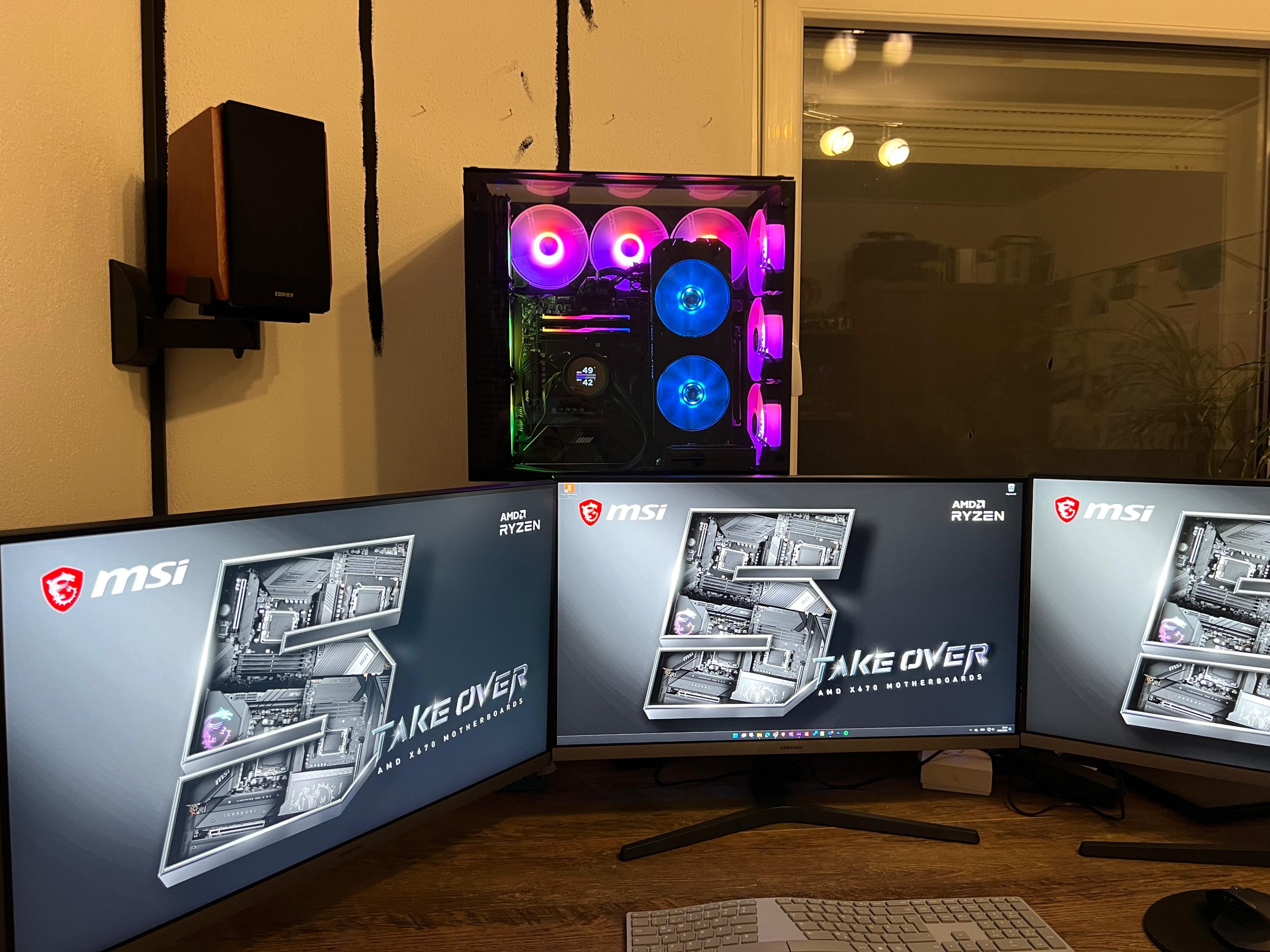

kicos018 schrieb:
Nimm die Bilder mal lieber fix raus und schneide bei nem Reupload den unteren Part mit den Monitoren raus. Man erkennt da einiges, was man lieber nicht erkennen sollte.
Was denn?

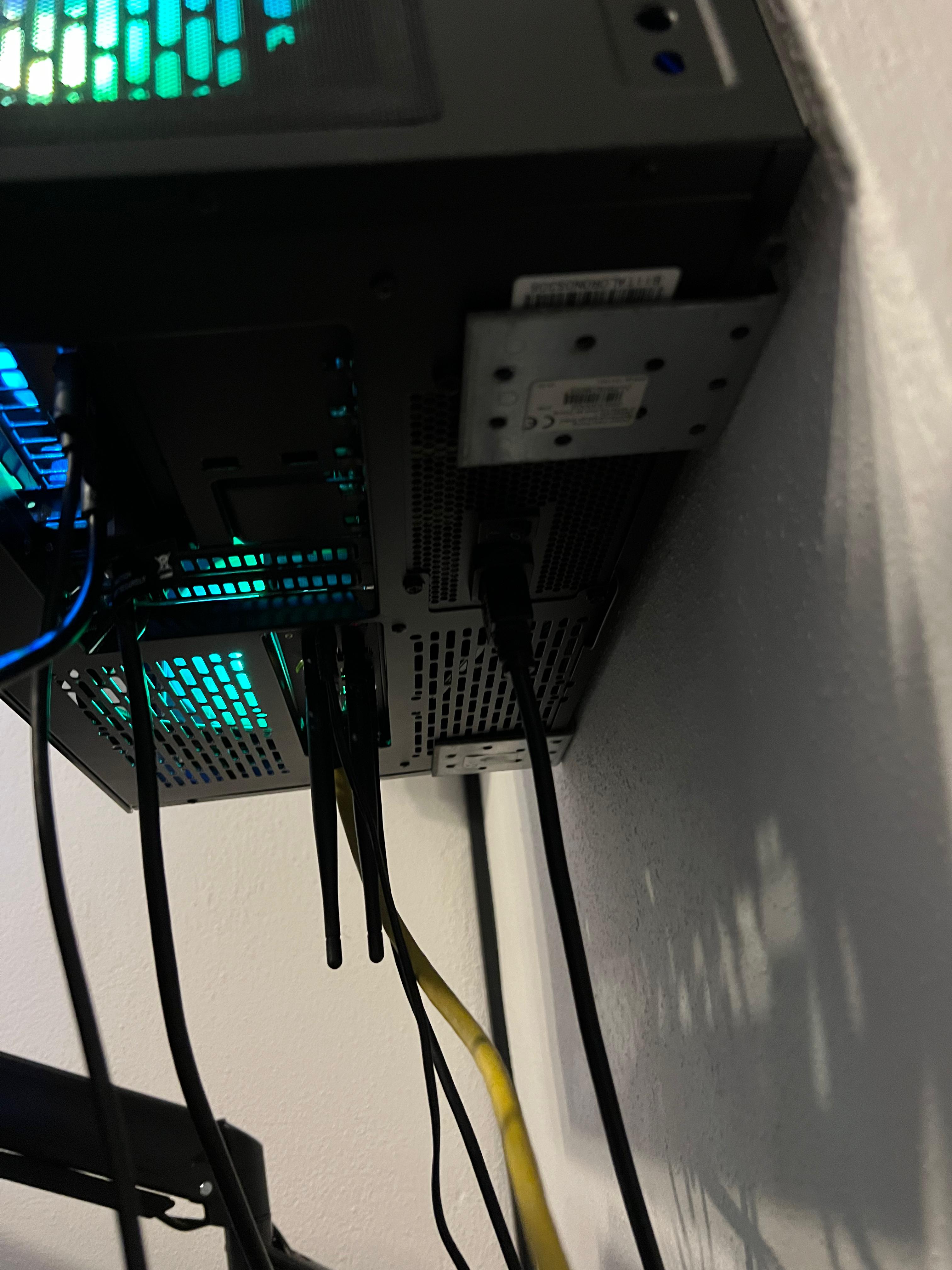

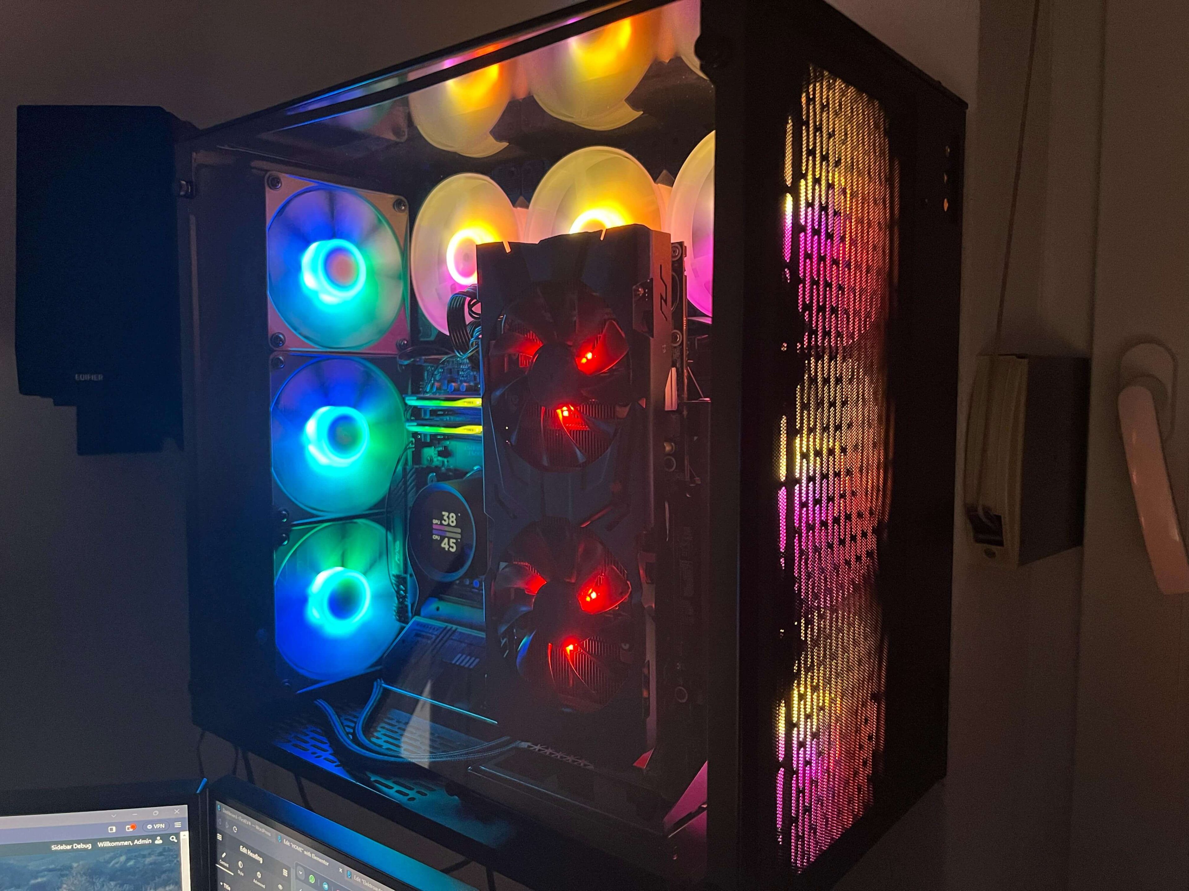

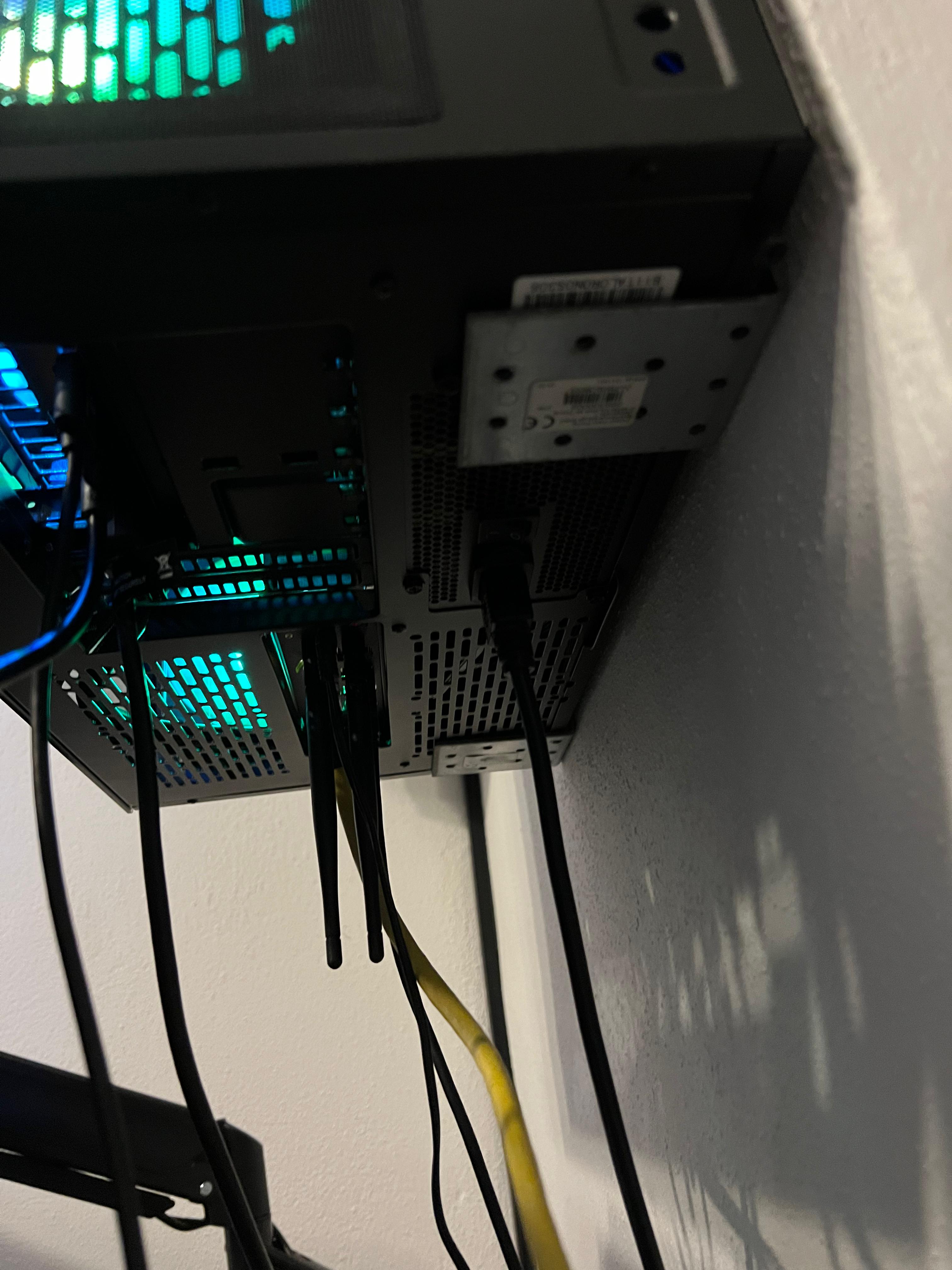

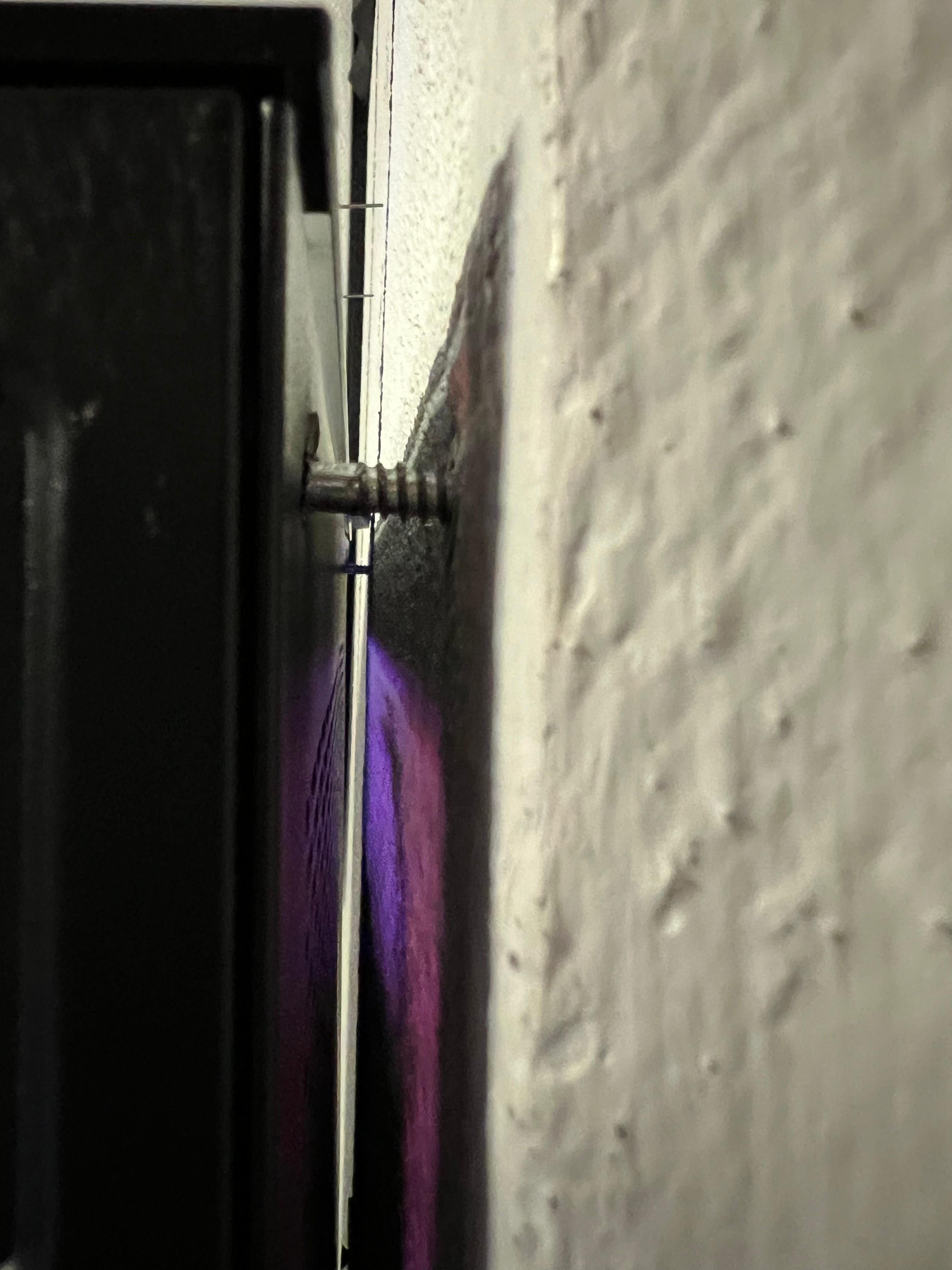

Eine Frage: wie hast du den Pc an der Wand bekommen? Hast du da dafür ein extra CASE oder hast du dir da was gebastelt?
Hi, sorry ich habe gar keine Benachrichtigung bekommen, dass hier weitere Fragen/Antworten eingegangen sind.
Bzgl. meines Aufbaus. Ich habe ein Talius Cronos PC Gehäuse geholt. In die hintere Abdeckplatte habe ich an den Rändern zwei Löcher gebohrt. In die Wand habe ich zwei Schraubhaken reingedreht und unten noch zwei 90 Grad Winkelplatten an die Wand befestigt. Das Case wird anschließend in einem 45 Grad Winkel an die Hacken gehängt und dann so ausgerichtet, dass zwischen der Abdeckplatte und der Wand 1-2 cm Abstand sind. Der untere Teil des Case steht wiederum auf den zwei Winkelplatten.
Ausgerichtet ist die Höhe so, dass der Rand des Gehäuses sich mit dem Rand des Monitors überschneidet. Nachdem die Kabel nach unten gerichtet sind, sieht man sie ebenfalls nicht mehr.
Keine sorge. Ist auch meine Schuld, da ich dich nicht verlinkt habe.
😮Und Zwei Schrauben am Hinterteil halten?? Wird der Hinterteil an Case Geschraubt?
Hast du dabei nicht schwirigkeiten mit den Temps der GPU? Angeblich soll die GPU in dieser Position an Temps Leiden. Sieht aber cool aus. Eine gute idee hast du da gehabt.
Reaktionen: LastSamuraj
Diese Backplatte vom Case wird ja beim aufsetzen in Verankerungen gesteckt UND dann unten mit zwei Schrauben angezogen. Daher 100% Safe. Die zwei Winkel unten nehmen zudem die gesammte Last ab.
