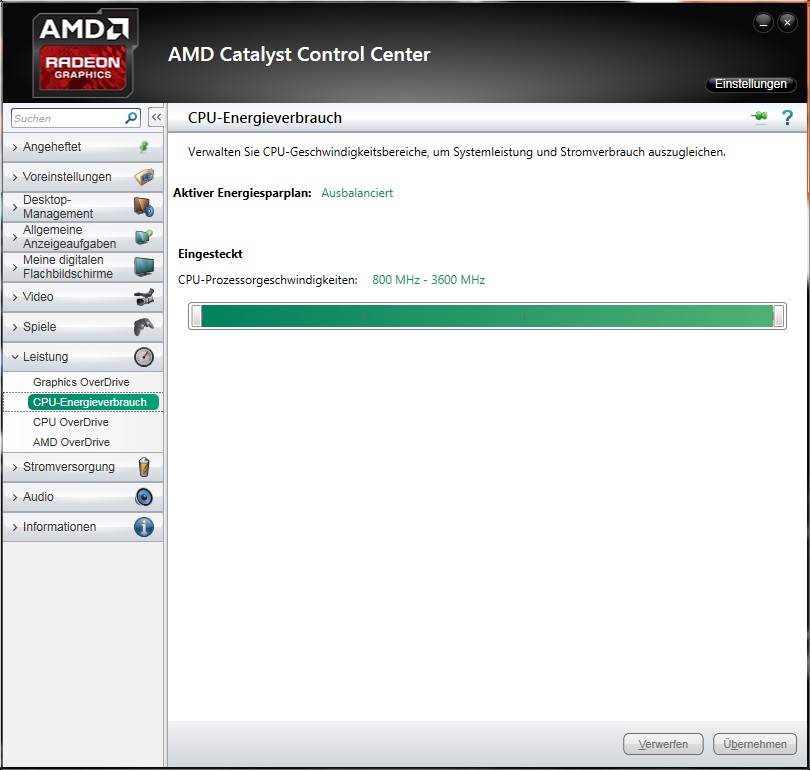

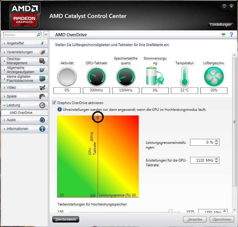

Hallo
mir ist ein kleines aber nerviges Problem beim 14.12 Treiber aufgefallen
und zwar geht immer nach etwa 40 Tagen +- die CPU Takt Einstellung im CCC weg
dann hilft nur komplett deinstall über das amd clean tool und neuaufspielen des Treibers
mir ist dieser Fehler jetzt auf 3 Pc´s ( Sig PC, FX6300+6970, PH2 945+5850 ) aufgefallen und tritt immer so im gleichen Zeitraum +- 1-2 Tage auf
Hatte das vorher bei anderne Treibern noch nicht und wollte euch fragen ob es einen ebenfalls aufgefallen ist und ob es da ne Lösung für gibt ( auser ständig neu installen oder anderer Treiber )
ansonsten läuft es ganz normal nur nutze ich sehr gerne diese einstellung wenn der PC über Nacht was laden soll oder so um Strom zu sparen
danke schonmal

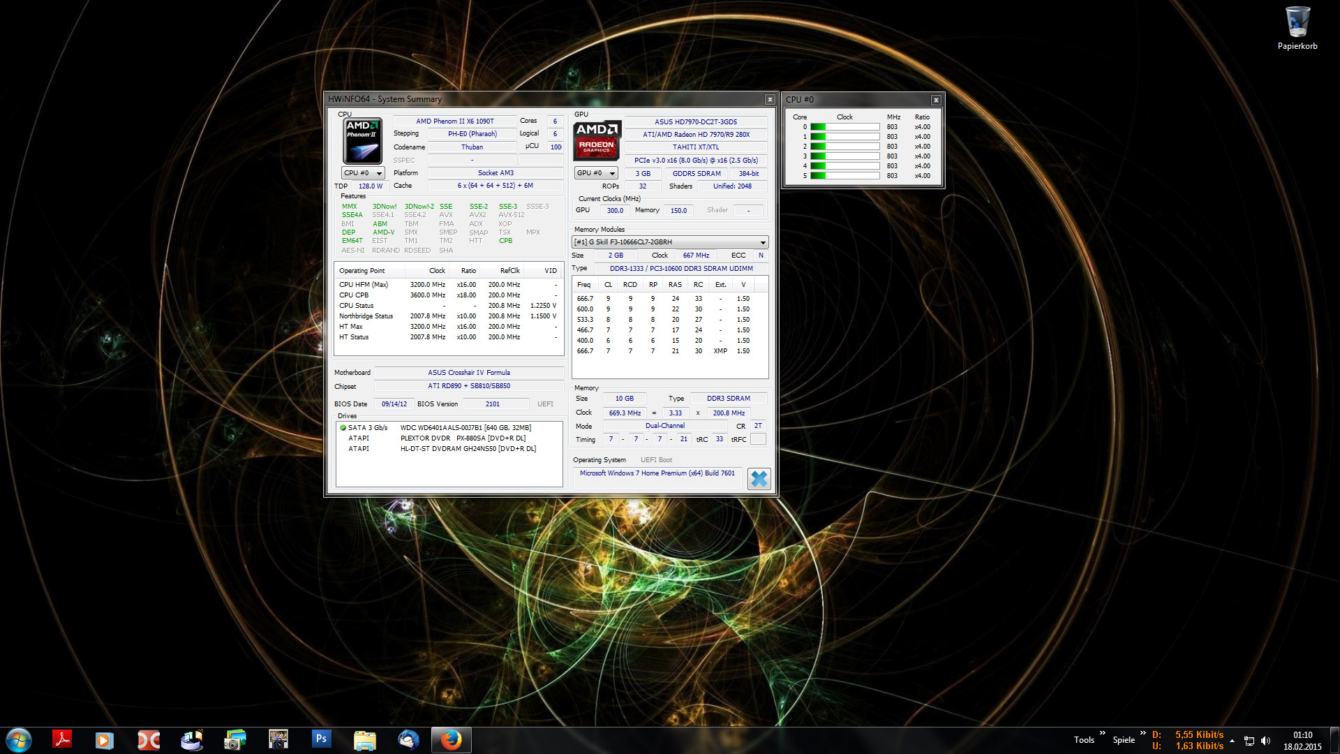

Jetzt wo du das schreibst habe ich mal wieder nachgesehen und siehe da, ist bei mir auch der Fall! Aber wieso und warum, keine Ahnung...
Edit. Aber der Stromsparmodus geht trotzdem, sehe ich über HWiNFO64 Program
