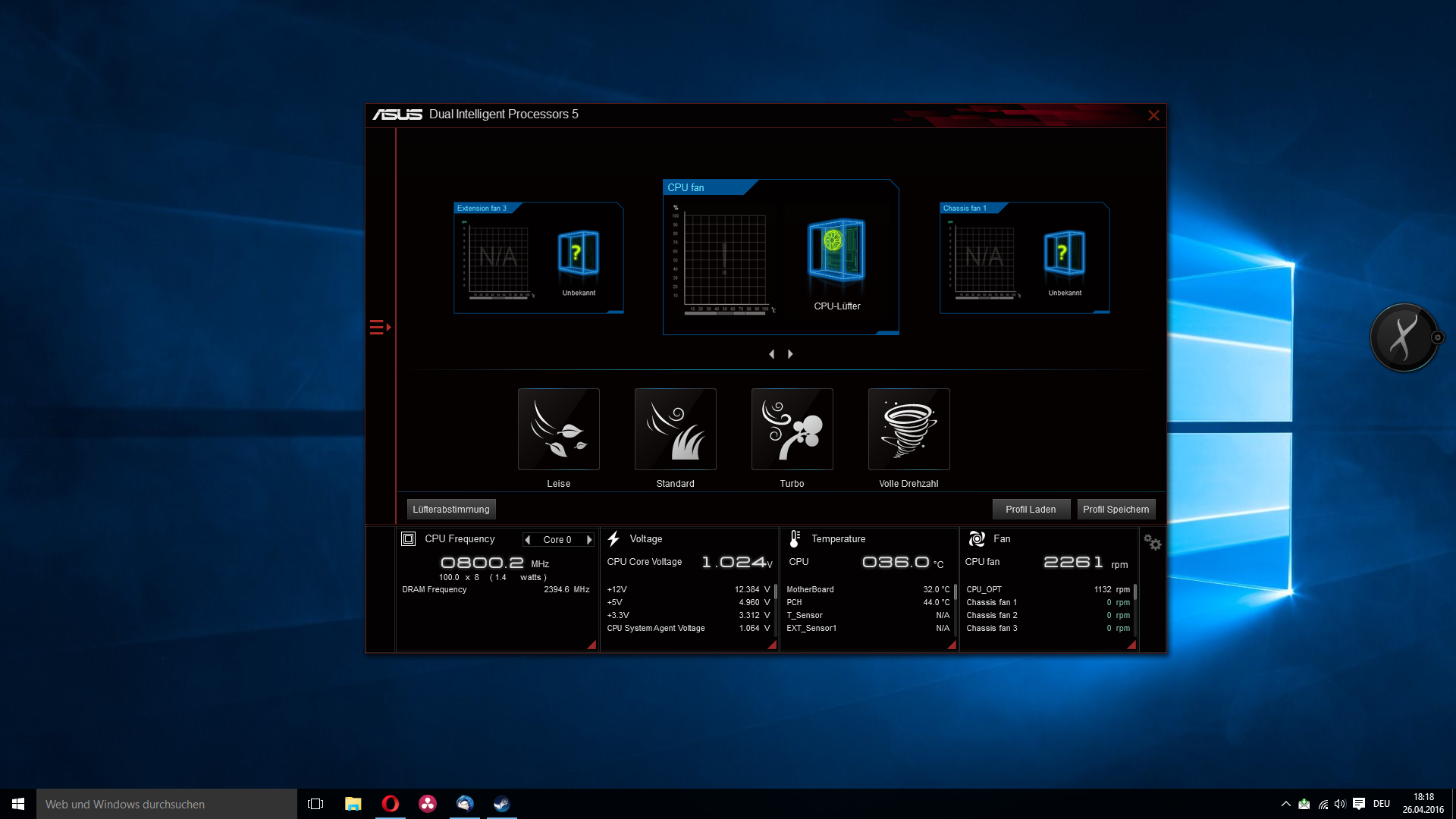

Guten Tag,
und zwar habe ich mir ein neues Mainboard gekauft das Asus z170 und das ist mein Lüfter
ARCTIC Freezer 13 - Prozessorkühler mit 92 mm PWM Lüfter -
Ich hab seitdem her immer Probleme mit meinem CPU Lüfter.
Der läuft unter Volllast heißt 2200rpm.
Ich habe auch im Bios das versucht zu ändern aber jedes mal läuft der immer mit 2200 rpm.
Hoffe man kann mir da weiterhelfen.

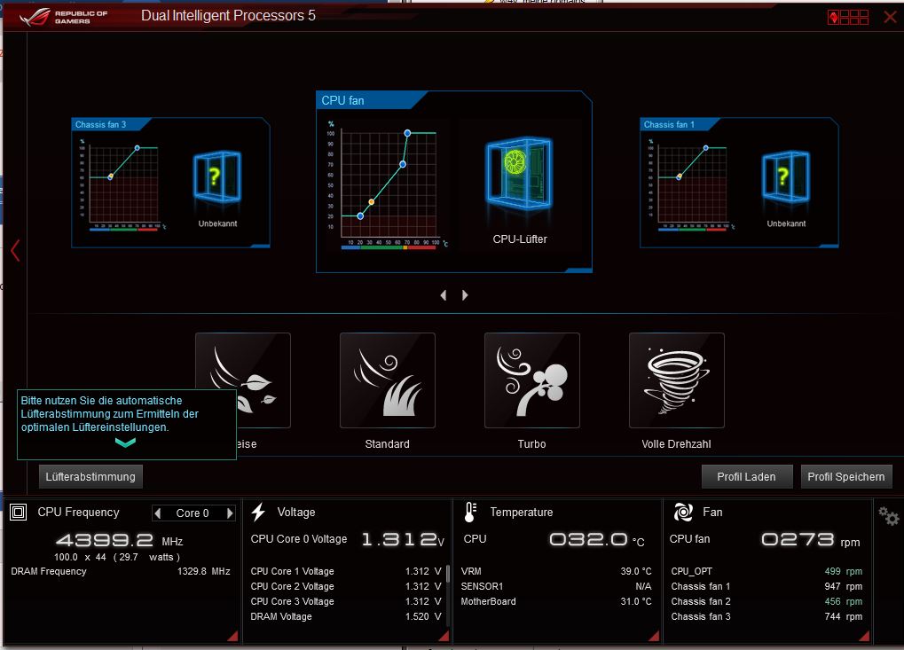

du siehst schon das du keine lüftersteuerung aktiv hast oder?
wo ist der cpu lüfter angeschlossen?
cpu-fan oder cpu opt?
/edit: seh gerade in deinem bild. hast 2 lüfter. cpu + opt
hast du vom der AI Suite alle programmteile installiert?
rechner danach schonmal neu gestartet?

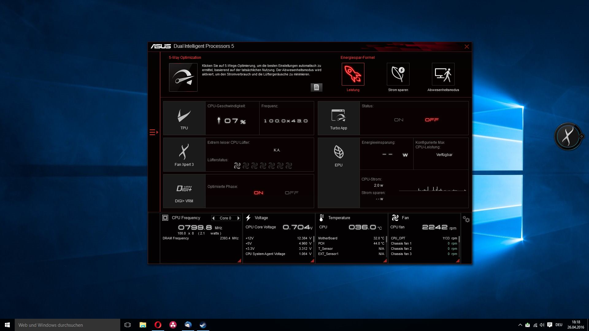

Danke für die schnelle Antwort.
zur ersten Aussage -

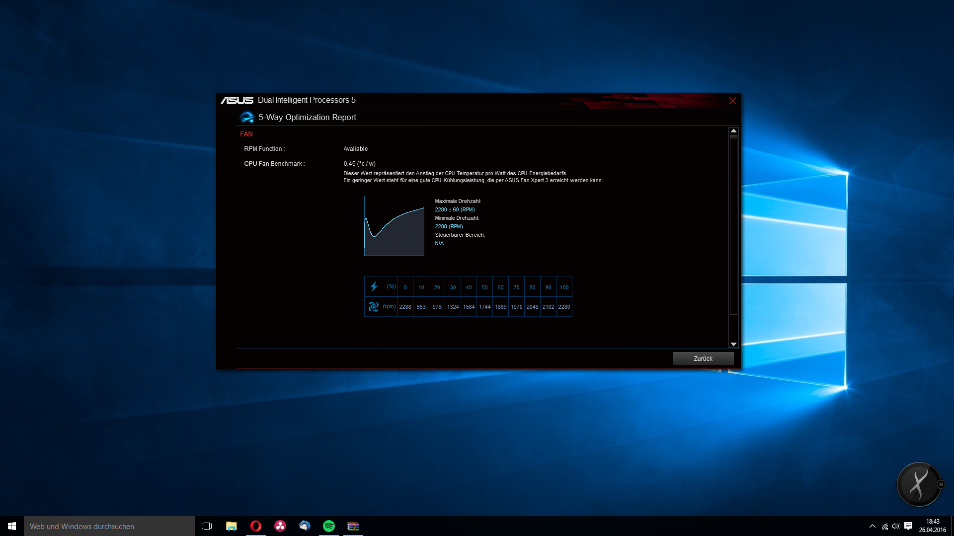

Ja ich weiß und das ist mein Problem. Ich habe etliche male die Lüfterabstimmung durchführen lassen und jedes mal kam das Ergebnis

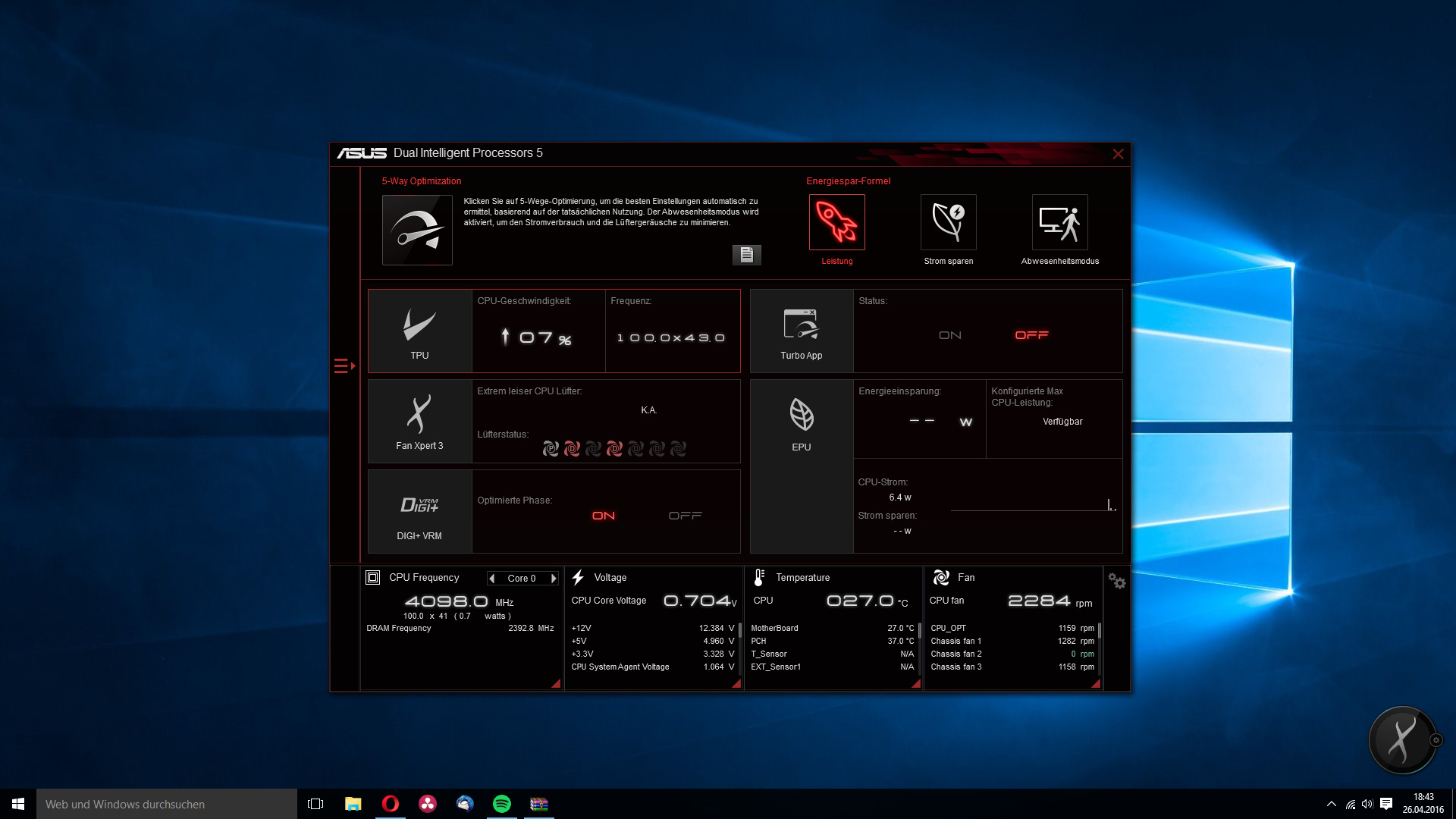

Wenn ich meine anderen Lüfter anschließe werden die Rot markiert und lassen sich beliebig steuern nur bei dem CPU Lüfter bleibt es so
Ich hab den CPU Lüfter an dem CPU_Fan angeschlossen.
Ja ich habe alle Al Suite 3 Programme installiert.
du siehst aber auch das
maximal + minimal beide mit 2280rpm angegeben werden?
/edit: die kurve kommt aber runter auf 600rpm...
Ja natürlich sehe ich das aber Tatsache ist das ich die Lüfter nicht steuern kann und der durchgängig 2200rpm
läuft.
was hast du im Bios ausgewählt? würde zuerst dort versuchen bevor ich zusätzliche Software verwende...
