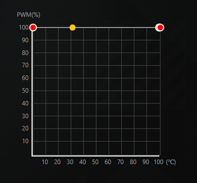

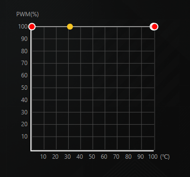

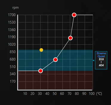

das obere war der Radiator Lüfter das linke mit dem blauen ist das gehäuse und das letzte die pumpe

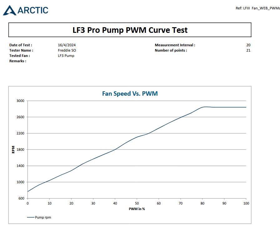

Also wenn das letzte die Pumpe ist versteh ich nicht wieso die auf 0 RPM fallen sollte... Laut ARCTIC läuft die Pumpe sowieso immer mit mindestens 800 1/min.

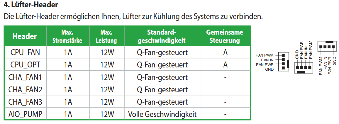

Nimm doch mal FanControl und schliess die Pumpe an einen anderen Anschluss an. Laut ASUS haben alle Anschlüsse die gleiche Leistung. Der einzige Unterschied ist dass der Anschluss AIO_PUMP immer volle Möhre läuft.
