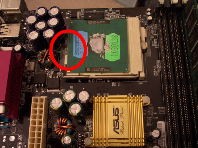

Ich habe hier noch ein altes Asus Sockel 370 Board. Nur leider ist auf einer Seite des Sockels eine der beiden Befestitungs Plastiknippel abgebrochen. Der größere von beiden ist noch dran.
Die beiden Lüfter die ich hier habe, halten beide nicht richtig wenn nur ein Bolzen oder Nippel oder wie auch immer dran ist.
Es sind allerdings 2 Schrottlüfter.
Gibt es die Möglichkeit diesen Plastiksockel zu erneueren? Oder kann man CPU Lüfter die die bekannte Befestigungsklammer (wie beim Sockel A) haben einfach den einen Nippel weg lassen?
Wäre sehr schade, wenn man das Board (Asus Black Pearl mit schwarzer Platine) wegen eines kleines Plastikstifts weg schmeißen müßte.
Ich hänge mal 2 Bilder mit dran.

Kleben wird bei den relativ starken auftretenden Kräften nicht funktionieren. :rolleyes:
Da nun auch noch genau der mittlere Nippel abgebrochen ist, sehe ich da wenig Chancen. Denn der Kühlkörper (auch wenn er alle restlichen Nippel benutzt) wird so immer relativ kippelig auf der CPU hängen.

Jetzt habe ich einen Lüfter mit einer 3 Loch Klammer montiert.
Es funktioniert, wenn man den Lüfter mit einem Gegenstand ein wenig gegen die CPU drückt. Ich habe eine Schraube mit Kontergewinde genommen und habe so lange aufgeschraubt, bis ein leichter Druck zwischen Gehäuserahmen und Kühler entstand. Dann ist die Temperatur von 90° auf 43° gesunken. :D
Mit Sicherheit nicht die eleganteste Lösung........ aber besser als das Board weg schmeißen. :)
