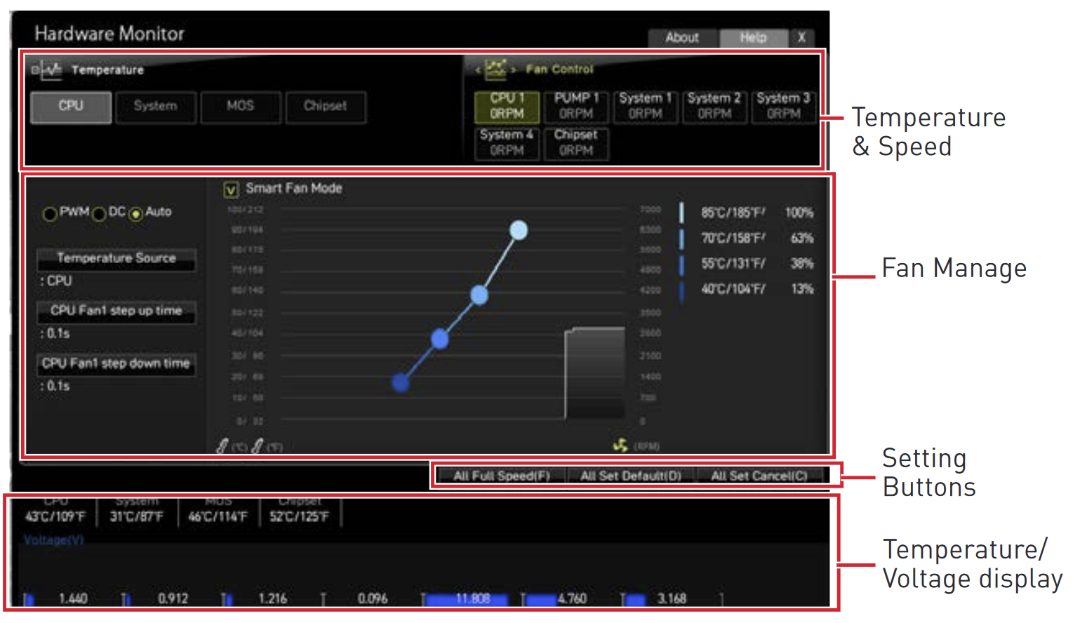

Werden sie auch nach der CPU-Temperatur gesteuert - Temperatur Source CPU?
Ja, die Kurven sind auch identisch eingestellt aber die angezeigten rpm unterscheiden sich trotzdem immer etwas. Ob das problematisch ist weiss ich nicht.

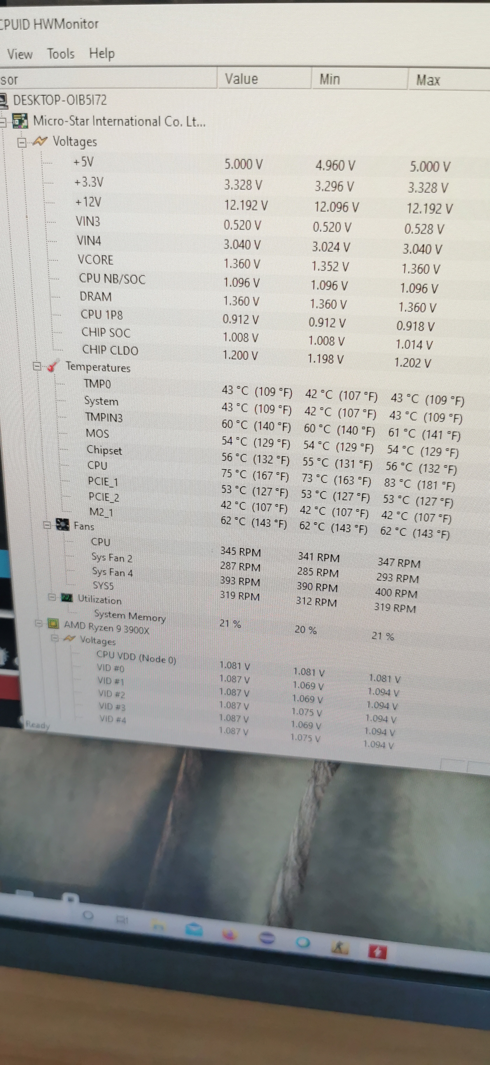

Das Problem ist nun nach ein paar Tagen ohne Probleme wieder aufgetreten.
Wieder wurde der Code 00 auf dem Mainboard angezeigt welchen ich sonst nicht beobachtet habe.
[IMG]https://www.computerbase.de/forum/attachments/img_20200504_130106-jpg.913802/?hash=dea7d50a7ee815518315bfb9e4d99e3f[/IMG]

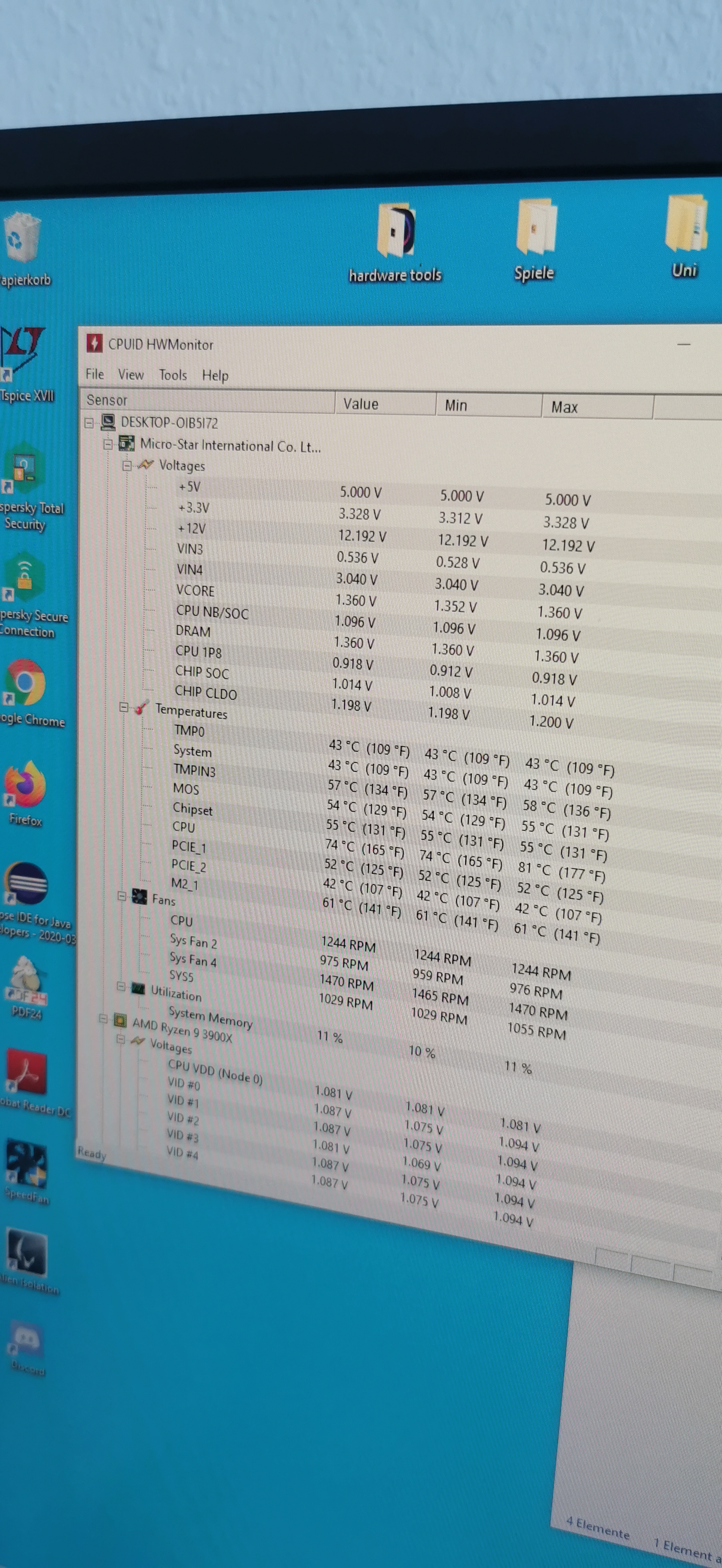

Was sich geändert hat ist, dass ohne Y adapter die rpm der cpu nicht auf 0 sinken.
Habe die angezeigten einmal bei Auftreten des Problems sowie direkt nach dem Neustart fotografiert.
