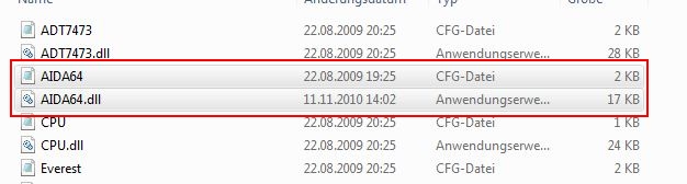

2. Entpacke AIDA64 und AIDA64.dll z.B. auf den Desktop

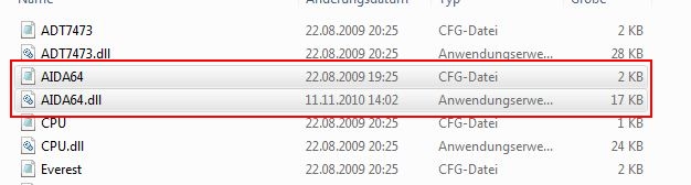

3. Verschiebe die beiden Dateien in den Installationspfad von Rivatuner in folgenden Ordner: C:\Program Files\RivaTuner v2.24 MSI Master Overclocking Arena 2009 edition\PlugIns\Monitoring (Bild 1)

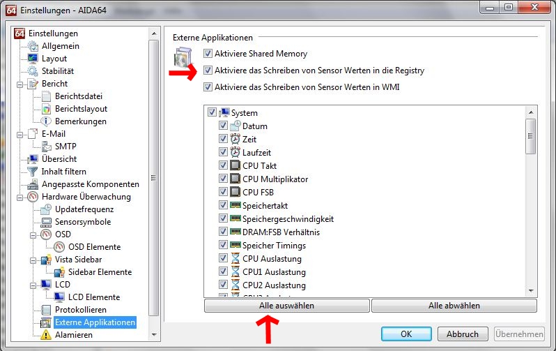

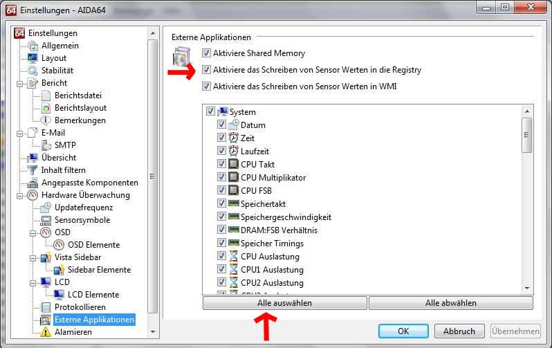

4.Öffne Aida64 und gehe unter Datei > Einstellungen > Externe Applikationen; und setze die 3 obersten Häckchen und unten alle auswählen! (Bild 2)

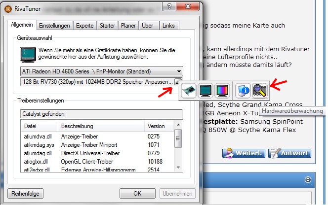

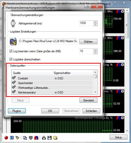

5. Öffne Rivatuner und bei Allgemein klicke auf den kleinen Pfeil, und dort ganz rechts auf Hardwareüberwachung (Bild 3)
6. Bei Hardwareüberwachung klicke rechts unten auf Setup

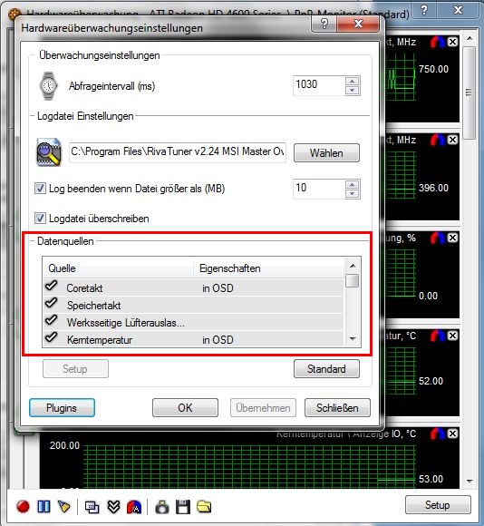

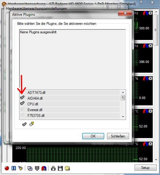

7. Dann links unten auf Plugins, und setze dort bei AIDA64 das Häckchen (Bild 4)
8. Klicke auf OK, und dann kannst du dir in der kommenden List noch die gewünschten Einstellungen auswählen (Bild 5)

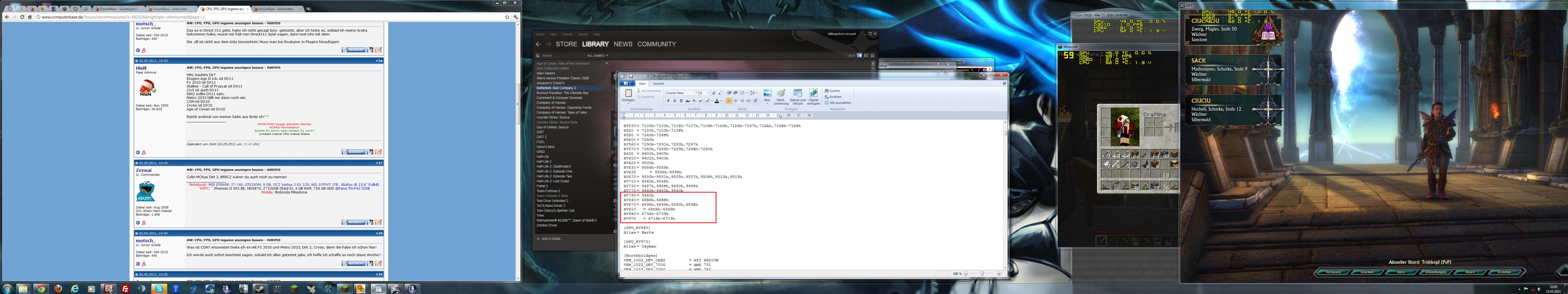

Hey, ich hab motsch_'s Anleitung befolgt und bin dann allerdings auf ein Problem gestoßen ^^
Speziell Punkt 5 bzw. Bild 3. Da Rivatuner eine 6970 nicht unterstützt, hab ich da kein entsprechendes Knöpfchen.

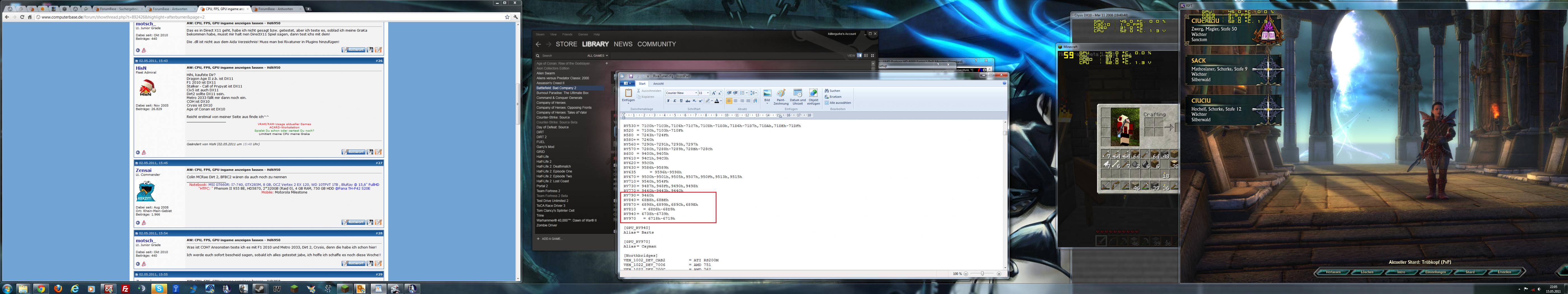

Um das zu lösen, hab ich aus der RTCore.cfg (von Afterburner) eine Passage kopiert und an entsprechender Stelle in die Rivatuner.cfg (von Rivatuner) eingefügt.
Ergebnis: nun werden auch aktuelle Grafikkarten unterstützt :D
Aber Bad Company 2 & Dirt 2 wollten kein OSD anzeigen, einzig Crysis als DX10 Titel funktionierte.
Vermute, das liegt an Aida ...
