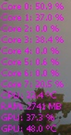

Gibt's inzwischen ein Tool um folgende Infos Ingame anzeigen zu lassen:
- CPU Auslastung (alle Kerne)
- CPU Temp
- GPU Auslastung
- GPU Temp
- RAM Auslastung
oder geht das immernoch nur in Verbindung mit MSI Afterburner / Aida64 / RivaTuner?
mfG IrocStan
Afterburner mit HWinfo. Da kann man die Werte bezeichnen :-)
Jaaa, genau so wie auf deinem Screenshot hätt' ich's gern! :)

Falls auch ein Screen reichen würde :-)
Super, vielen Dank ... klappt nun alles!

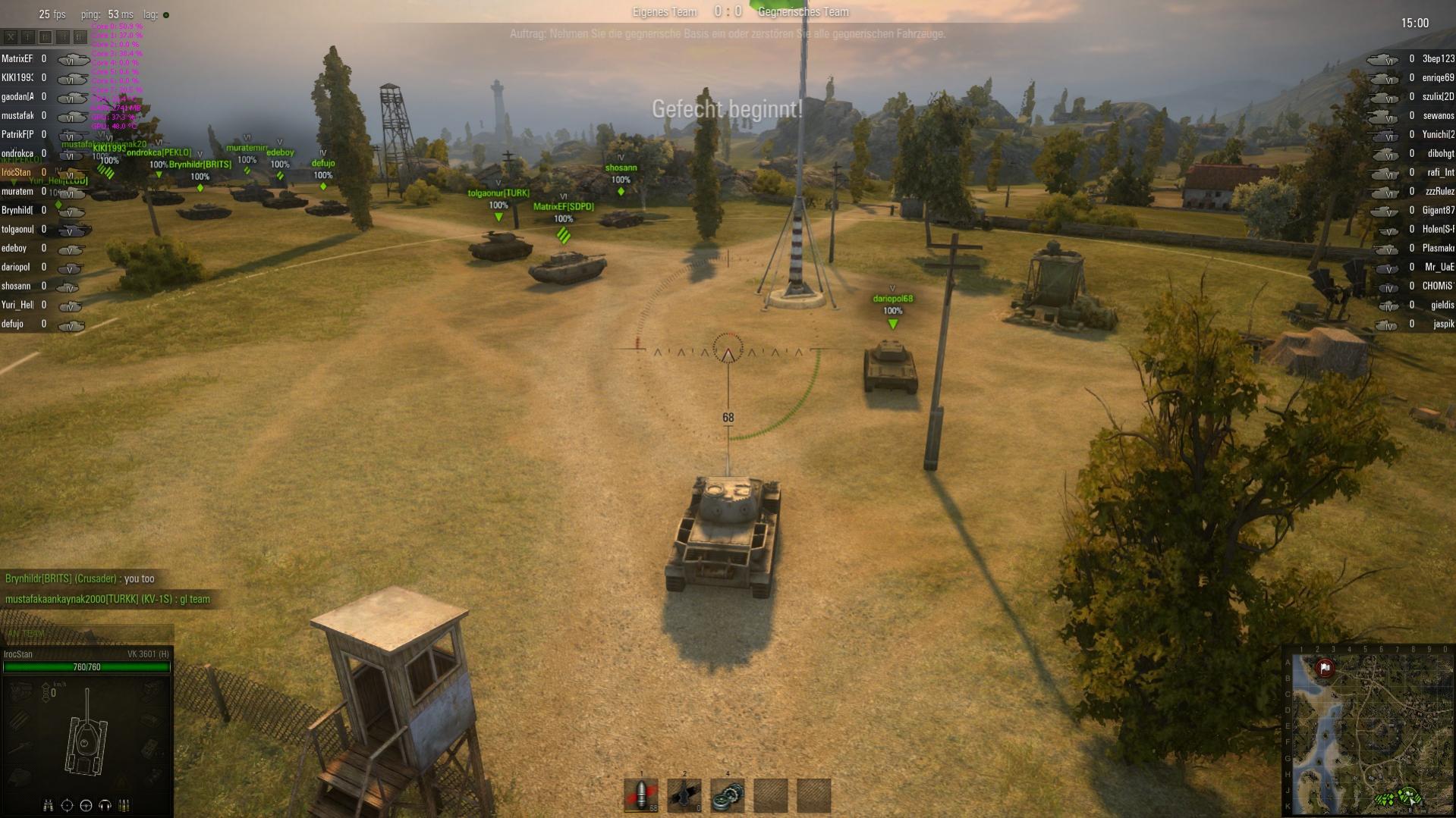

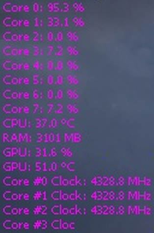

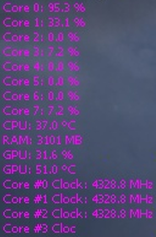

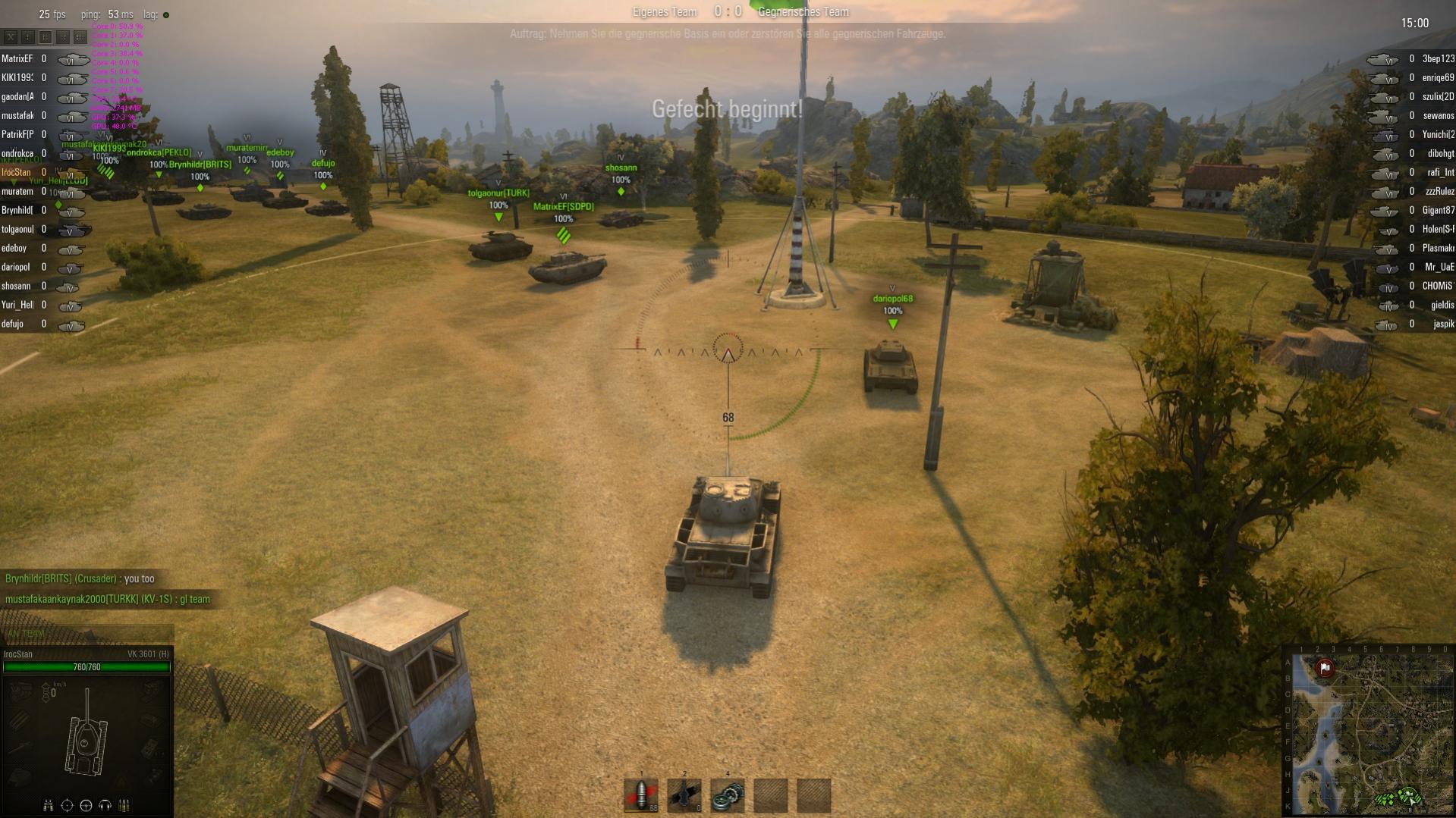

Jo, der gleiche Mist wie gesagt bei mir:
Siehe Screens, der 2te Kern wird ja auch noch zum Teil mit belastet und selbst mit Overclock auf 4,3GHz ...
Die GPU ist gerade mal zu 31% ausgelastet, da springt nicht einmal der Lüfter an! ;)
mfG IrocStan

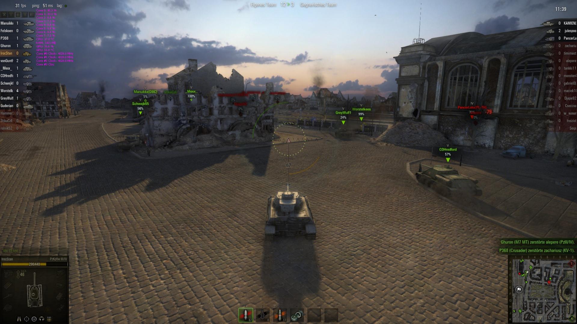

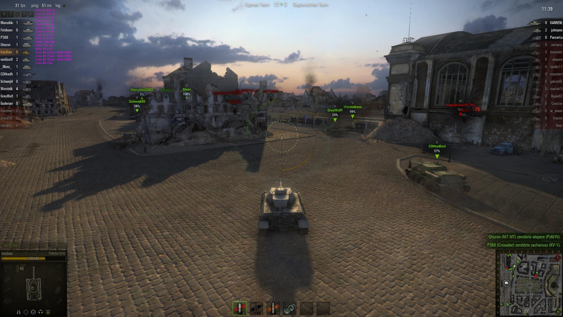

Und wie erklär' ich mir jetzt das hier? FPS rutschen in den Boden, aber kein Kern mehr voll ausgelastet, von der GPU ganz zu schweigen ... :freak:
Hab auf 2-3 Karten regelrechte Frameeinbrüche bei WoT, kurioserweise immer nur in eine spezielle Blickrichtung, ich check's nicht ... :(
