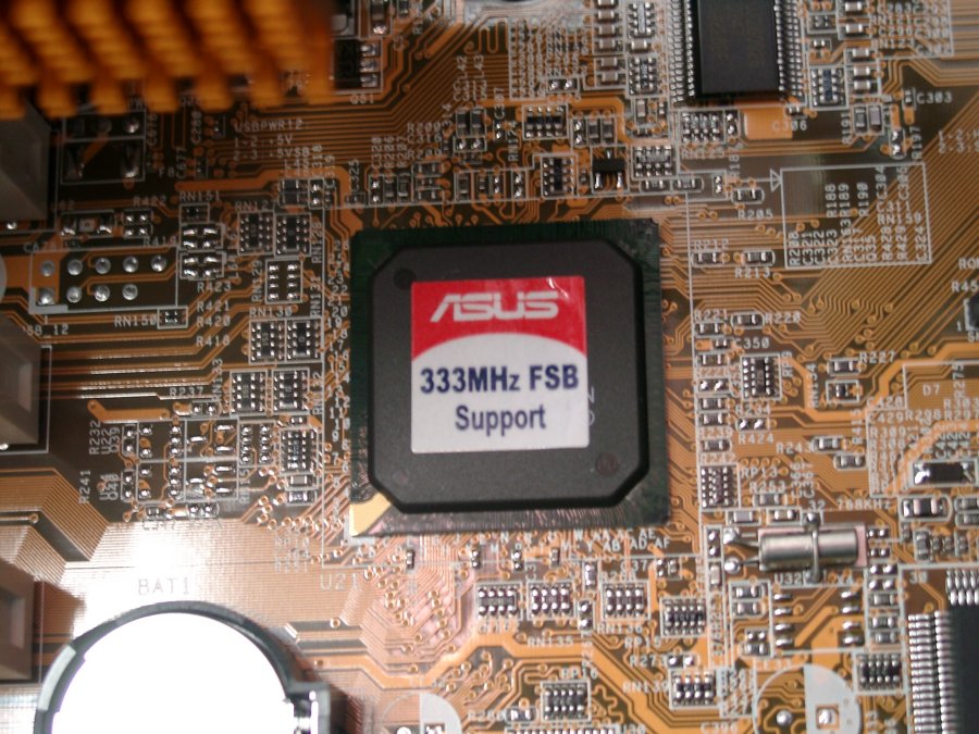

BIOS-Update/asynchroner Ramtakt/Board-Revisionsnummer/FSB333-Sticker
Weil du kein DDR333 hast must du den Speicherbus asynchron-langsamer laufen lassen als den FSB.Dazu stelle im BIOS unter "Advanced" die Option "Memory Frequency" auf "DDR266".
Wegen der CPU brauchst du erstens das BIOS 1006 (oder höher) weil diese erst ab da unterstützt wird.Ausserdem musst du die Boardrevision/PCB 1.04 (oder höher) haben und ein "FSB333"-Sticker auf der Southbridge am Board sein.
Steht beides hier : http://www.asus.com.tw/support/cpusupport/cpusupport.aspx
-->"Query by Motherboard"->"SocketA"->"A7V8X"->Liste->Since PCB/Since BIOS/"Only with a FSB333 sticker on south bridge".
EDIT : Nochmal informiert.Das A7V8X-Deluxe gibt es im Gegensatz zum A7V8X standartmässig nur mit Revision 1.04 oder höher.(was seltsamer weise nicht bei den Asus-Webseiten ersichtlich ist, dort exestiert nichtmal ein "Asus A7V8X-Deluxe" :confused_alt: ) Ein "FSB333-Sticker" muss hier aber trotzdem zusätzlich auf der Southbridge sein.Sollte dein BIOS unterhalb der Version 1006 sein klick hier : http://www.asuscom.de/support/bios/liveupdate.htm
EDIT2 : Hat das Board die Revision 2.0 oder höher ist kein "FSB333-Sticker" mehr von nöten.Die Revisionsnummer steht zwischen den PCI-Steckplätzen beim Boardnamen : "Rev.X.XX".
