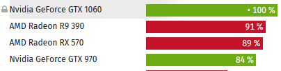

Die gtx970 gibt's für ca. 150€ bei ebay hinterhergeworfen, inwiefern das Unsinn bei 300€ für ne gleichschnelle 1060 ist...
Zu Leistung einer 1060 vs 970 sag ich mal einfach nichts und lass nur diese Grafik hier.
Anfänglich fragt der Te übrigens nach ner leistungsstarken 1080 und nicht nach nem outdated Second-Hand-Ramkrüppel welcher nicht mal Async Compute hardwareseitig berechnen kann, denn unter anständiger DX12/Vulkan Implementation fällt die 970 weiter 20-30% unter die 1060.

Ist das Bild aus der Grafikkarten Rangliste oder cherrypicked?
Hättest du dieses geprüft bevor du falsche Behauptungen aufgestellt hast, würdest du die Antwort bereits kennen.
Selbstverständlich verwende ich ausschließlich die aktuelle Grafikkarten-Rangliste.
