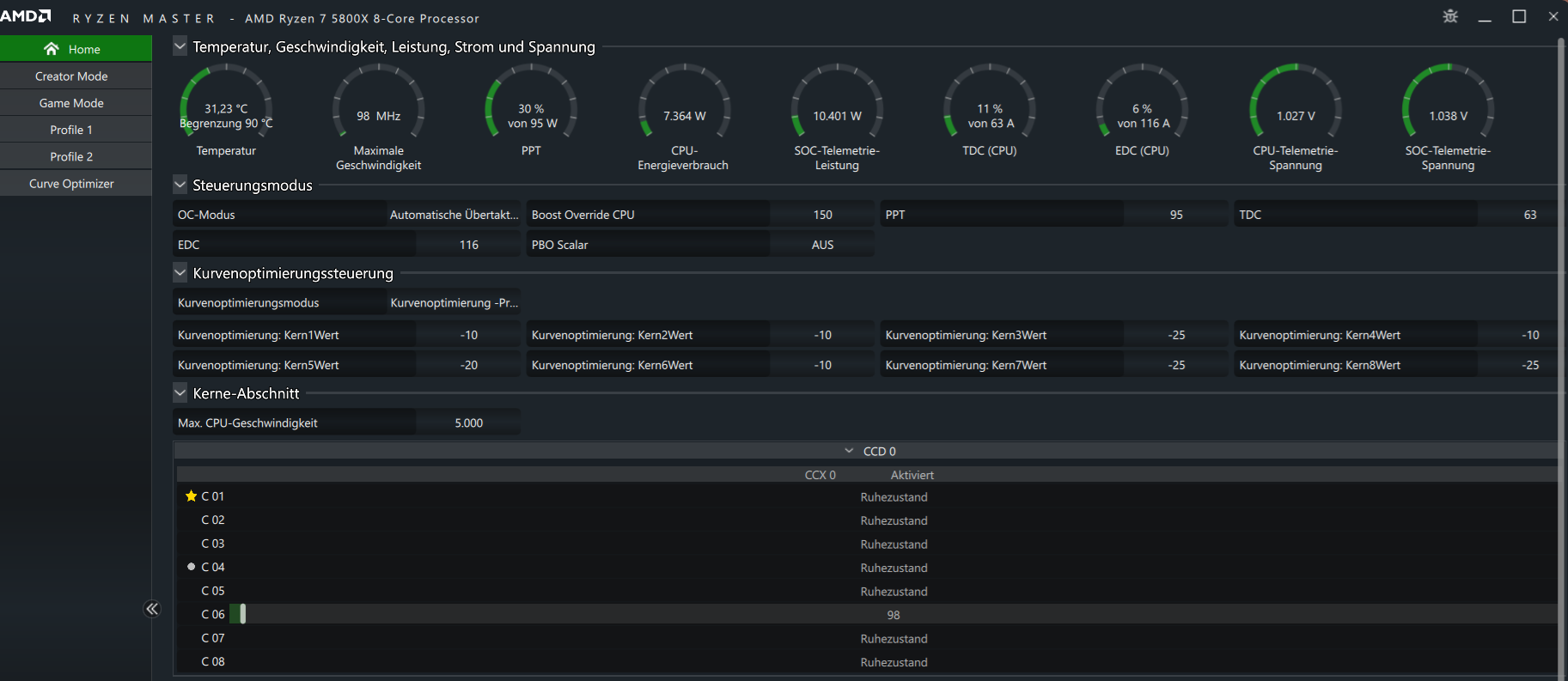

Ryzen Master installieren ABER NUR zum auslesen, NICHTS darüber einstellen.
Hier meine Einstellungen:
Ich habe meinen 5800X komplett ausgelotet, also Curve Optimizer, TDC/EDC und PPL auf 95W gelockt.

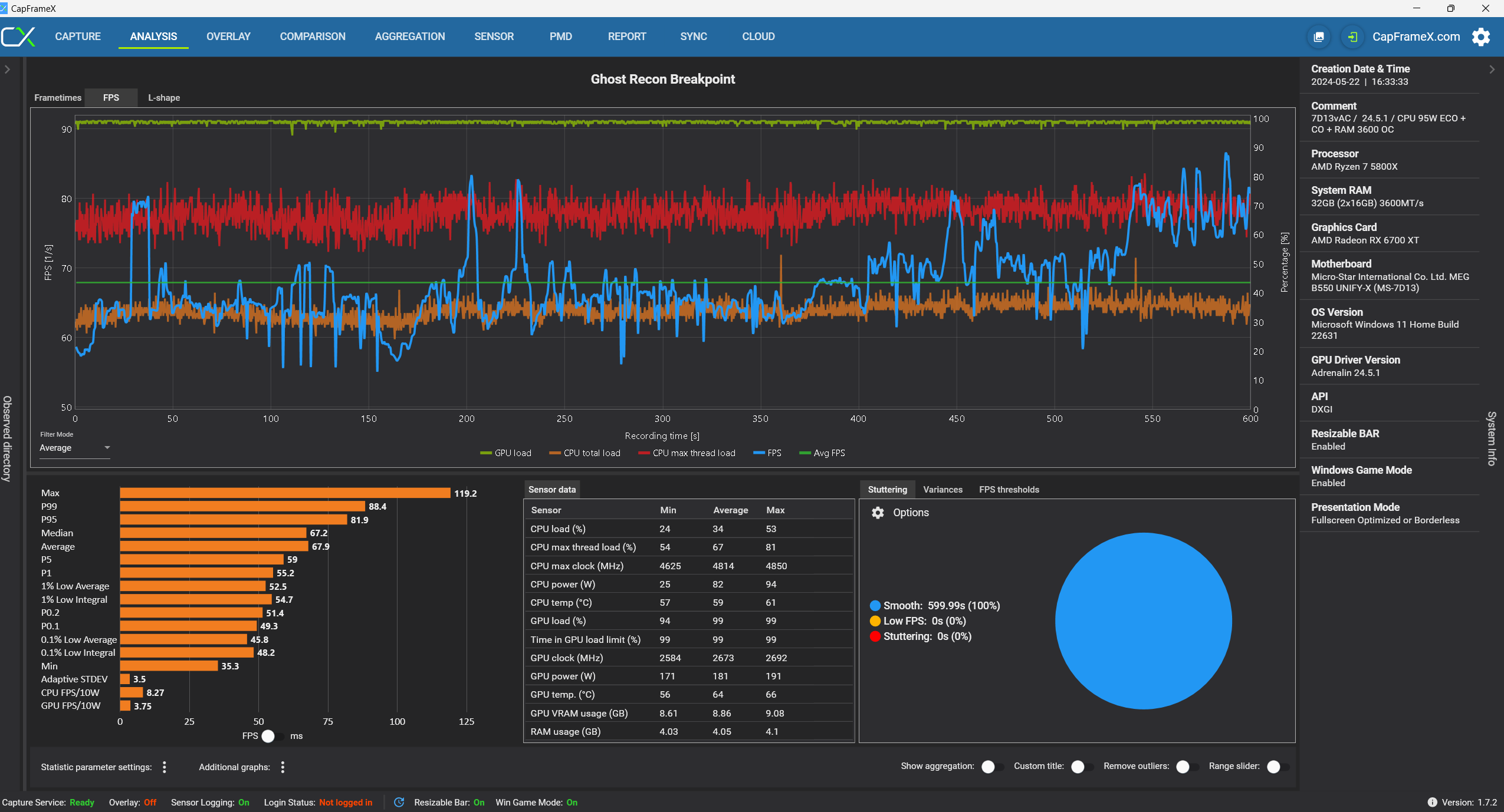

Hier mal vom Mai eine Aufzeichnung von CapFrameX, da war die Zimmertemperatur auch auf 24°C.
Habe auch andere Spiel zur Auswahl, HZD, HFW, SE5, FC6.
Da sind die Temperaturen alle im selben Bereich.
Kann auch gerne noch einen neuen Durchlauf machen.
Nur wenn ich Leistung brauche dann aktiviere ich das normale BIOS Profil mit 142W, zum Beispiel bei meinen 3D Drucker Programmen.
