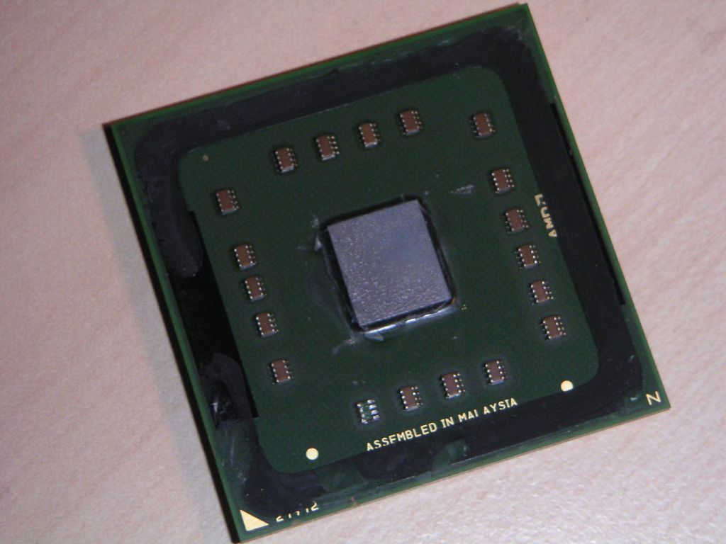

Beim Newcastle sollte das kein Problem sein, beim Winchester sieht das schon ganz anders aus, siehe Maxi, da sind die SMD Widerstände weiter außen weg vom DIE.
Ach ja, Bilder wollen wir natürlich sehen... ;)
Jaja mein schöner Winni :lol:
pass vorallem an den Ecken auf ;) s
siehe mein Bild! :D
Max
