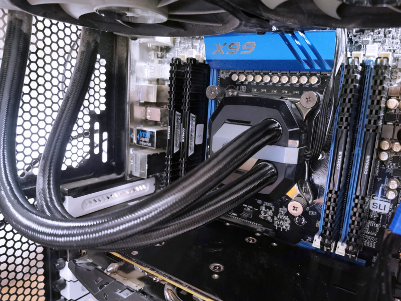

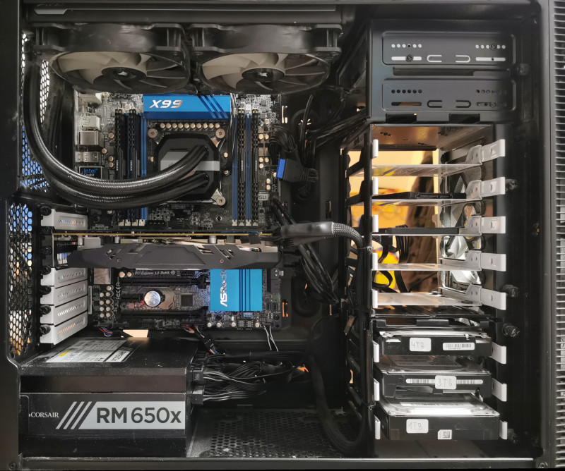

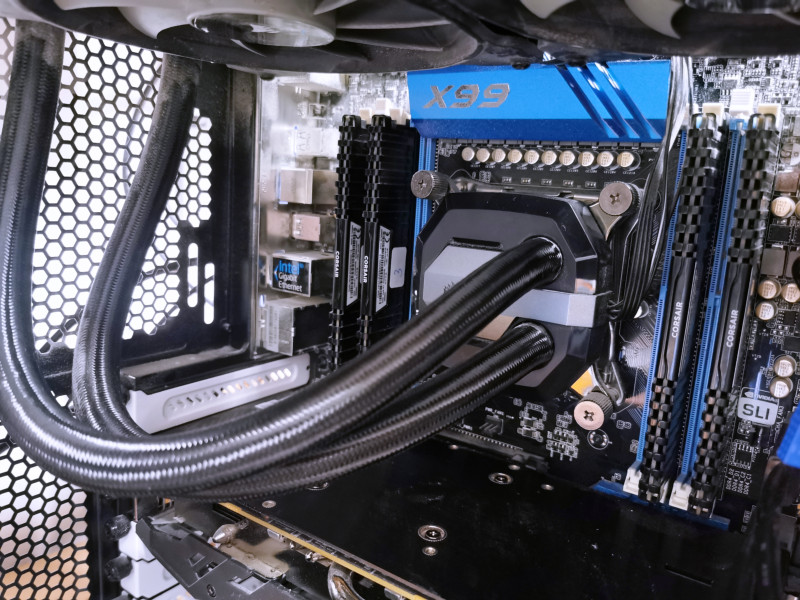

Ich gehe davon aus, dass das passt, da die Ramriegel nicht besonders hoch sind. Habe mal zwei Bilder vom Inneren des Towers angehängt. Passt das?
Andybmf schrieb:
davon ab, geh ich auch davon aus, dass deine pumpe die biege gemacht hat.
Ich werde es einfach mal ausprobieren... bin mir auch ziemlich sicher dass es das ist.
Das Kabelmanagement hat mindfactory so gut optimiert, dass ich da kaum durchblicke... :evillol:
